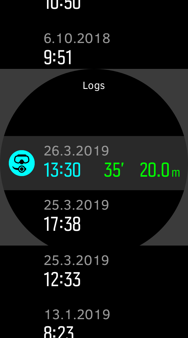

Le immersioni registrate sono disponibili alla voce Registrazioni. Sono numerate in ordine cronologico per data e ora, ogni voce mostra profondità massima e tempo di immersione.
I dettagli e il profilo delle immersioni registrate possono essere consultati scorrendo il logbook con i pulsanti su/giù e selezionando l’immersione prescelta con il pulsante centrale.

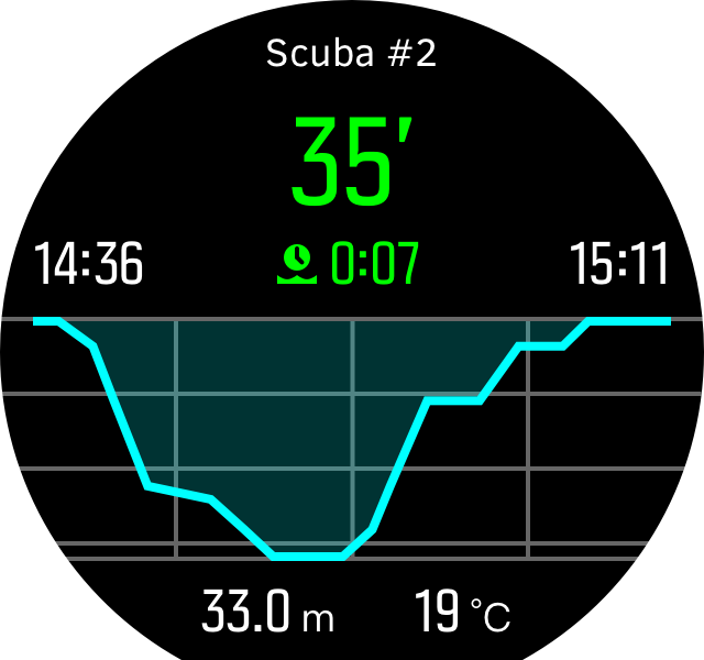

Nell’immagine sotto, si possono vedere le seguenti informazioni:
- ora di inizio e fine (14:36, 15:11)
- profilo di profondità
- intervallo di superficie (0:07)
- profondità max e temperatura alla profondità max (33,0 m, 19 °C)

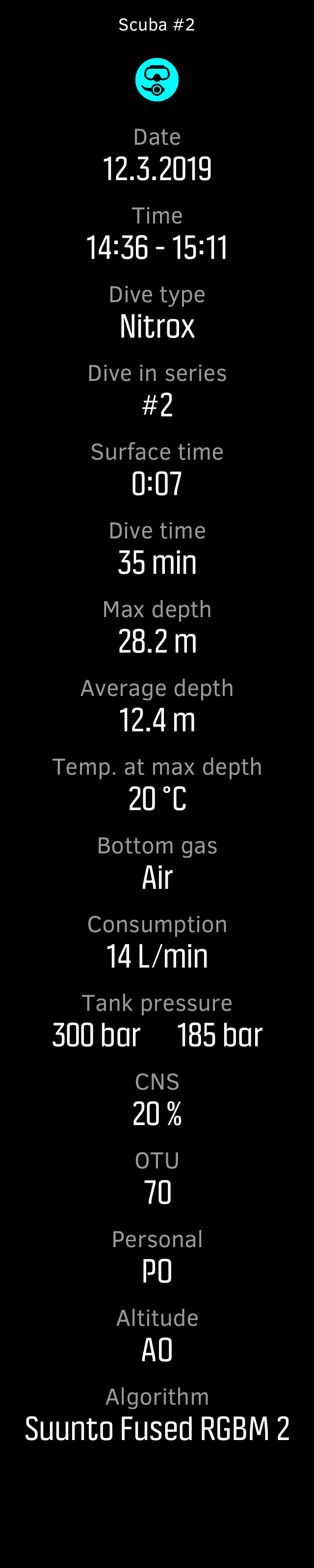

A titolo esemplificativo, la schermata contenente i dati sul registro immersioni fornisce la seguenti informazioni relative all’immersione Nitrox registrata:
