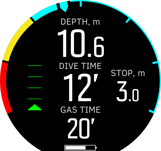

Il tempo gas può essere visualizzato in fondo alle schermate delle modalità di immersione. Se non è accoppiato un Suunto Tank POD, il campo del tempo gas mostra N/D. Se è accoppiato un POD ma non vengono ricevuti dati, il campo mostra - -. Il motivo potrebbe essere il POD fuori portata, la bombola chiusa o la batteria del POD scarica.
