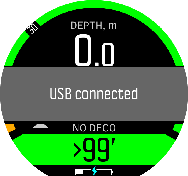

Se si collega l’USB per la ricarica e ogni volta che si preme un pulsante durante la ricarica, appare la seguente finestra:

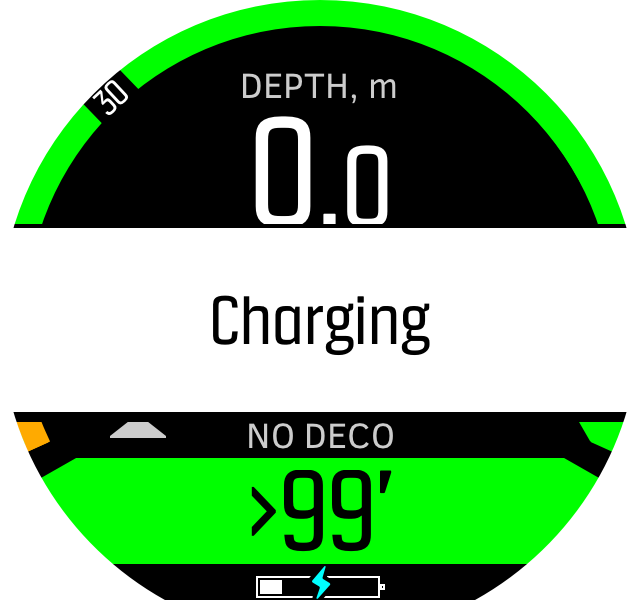

Se la ricarica avviene da una presa a muro, apparirà la seguente schermata:

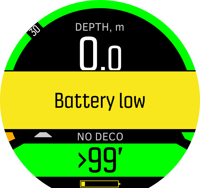

Nella visualizzazione orologio e nelle visualizzazioni immersioni: (in superficie o durante le immersioni) appare la finestra del messaggio “Batt. scarica” (vedi sotto) quando sono rimaste meno di tre ore di durata della batteria. Premendo qualsiasi pulsante la finestra scompare.

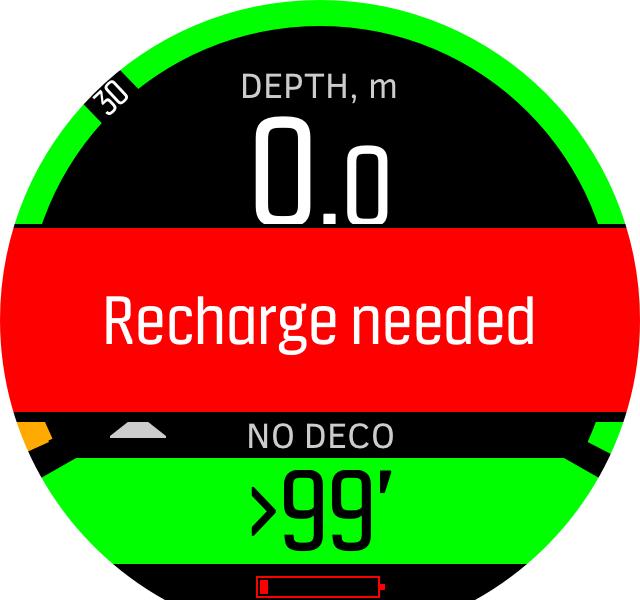

Quando il tempo rimasto scende sotto le due ore, se ci si trova in superficie, appare la finestra rossa del messaggio “Ricaricare la batteria”. La finestra del messaggio resta visibile in primo piano nella schermata e non è possibile eliminarlo finché il dispositivo non viene ricaricato o si passa alla modalità orologio. In caso di immersione con autorespiratore, quando il livello di carica scende al di sotto delle due ore, non è possibile avviare un’immersione con Suunto D5. Per l’apnea, il limite è di 30 minuti.
