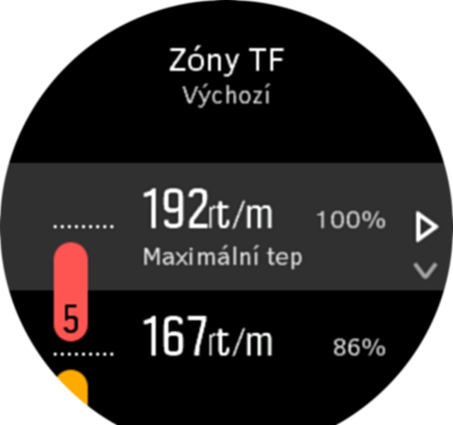

Zóny tepové frekvence
Zóny tepové frekvence jsou definovány jako procentuální zóny podle maximální tepové frekvence (max. TF).
Běžně se max. TF vypočítává podle standardního vzorce: 220 – váš věk. Pokud znáte přesnou hodnotu své max. TF, měli byste výchozí hodnotu příslušným způsobem upravit.
Hodinky Suunto Spartan Ultra používají výchozí zóny TF a zóny TF pro konkrétní aktivity. Výchozí zóny lze používat pro všechny aktivity, ale pro pokročilejší trénink můžete používat speciální zóny TF určené pro běh a jízdu na kole.
Nastavení max. TF
Nastavení maximální TF se provádí v nabídce: Trénink » Zóny intenzity » Výchozí zóny.
- Klepněte na max. TF (nejvyšší hodnota, bpm) nebo stiskněte prostřední tlačítko.
- Tažením prstu po obrazovce nahoru nebo dolů nebo stisknutím pravého horního nebo pravého spodního tlačítka vyberte novou max. TF.
- Klepněte na vybranou možnost nebo stiskněte prostřední tlačítko.
- Zobrazení zón TF opustíte tažením prstu doprava nebo přidržením prostředního tlačítka.
Maximální TF můžete také nastavit v nastavení: Obecné » Osobní.

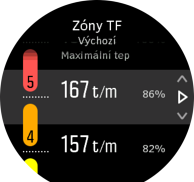

Nastavení výchozích zón TF
Nastavení výchozích zón TF se provádí v nabídce: Trénink » Zóny intenzity » Výchozí zóny.
- Posuňte se nahoru/dolů a po zvýraznění zóny TF, kterou chcete změnit, klepněte na obrazovku nebo stiskněte prostřední tlačítko.
- Tažením prstu po obrazovce nahoru nebo dolů nebo stisknutím pravého horního nebo pravého spodního tlačítka vyberte novou zónu TF.
POZNÁMKA:Výběrem možnosti Reset při zobrazení zón TF se provede resetování zón TF na výchozí hodnotu.

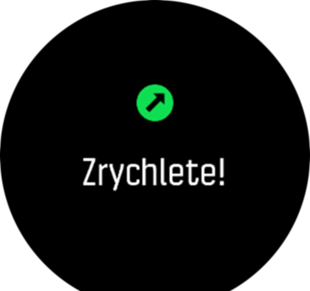

Používání zón TF při cvičení
Když zaznamenáváte cvičení (viz Záznam cvičení) a máte zvolenou tepovou frekvenci jako cíl intenzity (viz Používání cílů při cvičení), zobrazí se kolem vnějšího okraje displeje sportovního režimu indikátor zón TF rozdělený do pěti sekcí (u všech sportovních režimů, které podporují TF). Rozsvícením příslušné sekce měřidlo indikuje, ve které zóně TF v daném okamžiku trénujete. Malá šipka na měřidle indikuje, kde se přesně v rámci příslušné zóny nacházíte.
Vaše hodinky vás upozorní, když se dostanete do zvolené cílové zóny. Pokud se během cvičení vaše tepová frekvence dostane mimo zvolenou cílovou zónu, hodinky vás budou vyzývat ke zrychlení či zpomalení.
Kromě toho existuje na výchozím displeji sportovního režimu i speciální displej pro zóny TF. Na displeji zón se zobrazuje aktuální zóna TF v prostředním poli a dále údaj o tom, jak dlouho v příslušné zóně jste a jak vzdáleni (v počtu tepů za minutu) jste od nejbližších zón směrem nahoru nebo dolů. Zónu TF, v níž právě trénujete, indikuje také barva pozadí na liště.
V souhrnu cvičení se zobrazí rozpis, kolik času jste v jednotlivých zónách během cvičení strávili.

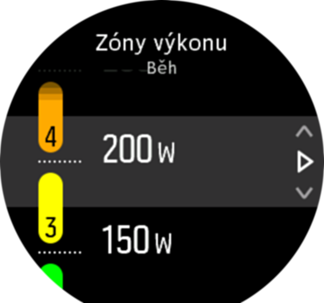

Zóny výkonu
Měřič výkonu měří fyzické úsilí vynaložené na provádění určité aktivity. Toto úsilí se měří ve wattech. Hlavní výhodou, kterou vám měřič výkonu přináší, je přesnost. Měřič výkonu vám odhalí, jakou námahu skutečně vynakládáte a jaký výkon produkujete. Také je analýzou hodnot ve wattech snadnější sledovat vlastní pokroky.
Výkonové zóny vám mohou pomoci trénovat ve správném výkonovém vymezení.
V hodinkách Suunto Spartan Ultra je předvoleno pět výkonových zón, které máte k dispozici k použití, případně si můžete definovat vlastní.
Výkonové zóny jsou k dispozici ve všech výchozích sportovních režimech pro jízdu na kole, na cyklotrenažeru a na horském kole. Chcete-li používat výkonové zóny při běhu nebo terénním běhu, je třeba použít speciální „výkonové“ sportovní režimy. Máte-li zájem používat výkonové zóny s vlastními sportovní režimy, ujistěte se, že příslušný režim používá Power POD.
Nastavení výkonových zón pro konkrétní aktivity
Nastavení výkonových zón pro konkrétní aktivity se provádí v nabídce: Trénink » Zóny intenzity » Pokročilé zóny.
- Klepněte na aktivitu (běh nebo jízda na kole), kterou chcete upravit, případně po jejím zvýraznění stiskněte prostřední tlačítko.
- Výkonovou zónu vyberte tažením prstu nahoru nebo stisknutím spodního tlačítka.
- Výkonovou zónu, kterou chcete upravit, vyberte tažením prstu nahoru/dolů nebo stisknutím horního nebo spodního tlačítka.
Tažením prstu nahoru/dolů nebo stisknutím horního nebo spodního tlačítka vyberte novou výkonovou zónu.
Stisknutím prostředního tlačítka vyberte novou hodnotu výkonu.
- Zobrazení výkonových zón opusťte tažením prstu doprava nebo přidržením prostředního tlačítka.
