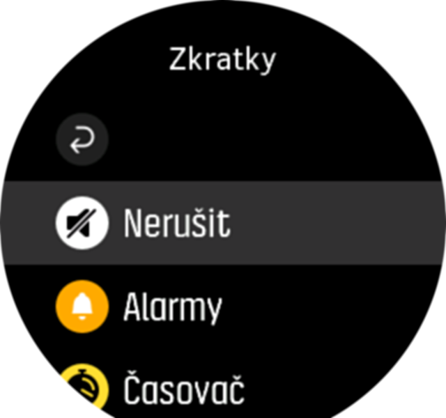

Režim Nerušit je nastavení, které vypne všechny zvuky a vibrace a ztlumí obrazovku. Představuje proto velmi užitečnou možnost, pokud hodinky máte například v divadle nebo v jiném prostředí, kde chcete, aby fungovaly jako obvykle, pouze potichu.
Postup zapnutí/vypnutí režimu Nerušit:
- Při zobrazení ciferníku přidržte prostřední tlačítko, otevře se menu zkratek.
- Tažením prstu nahoru nebo stisknutím prostředního tlačítka přejděte na položku Nerušit.
- Výběr potvrďte klepnutím na obrazovku nebo stisknutím prostředního tlačítka.
Pokud máte nastavený budík, bude se ozývat jako obvykle. Pokud zvonění budíku neodložíte, bude režim Nerušit deaktivován.
