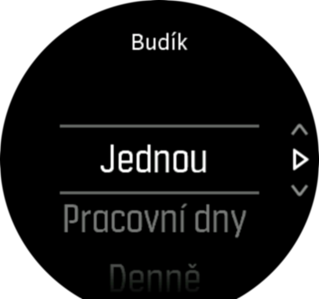

Nejprve vyberte, jak často se má zvuk budíku ozvat. Možnosti jsou:
Jednou: budík se ozve jednou v následujících 24 hodinách, a to v nastavený čas Pracovní dny: budík se bude ozývat v nastavený čas od pondělí do pátku Denně: budík se bude ozývat ve v nastavený čas každý den v týdnu

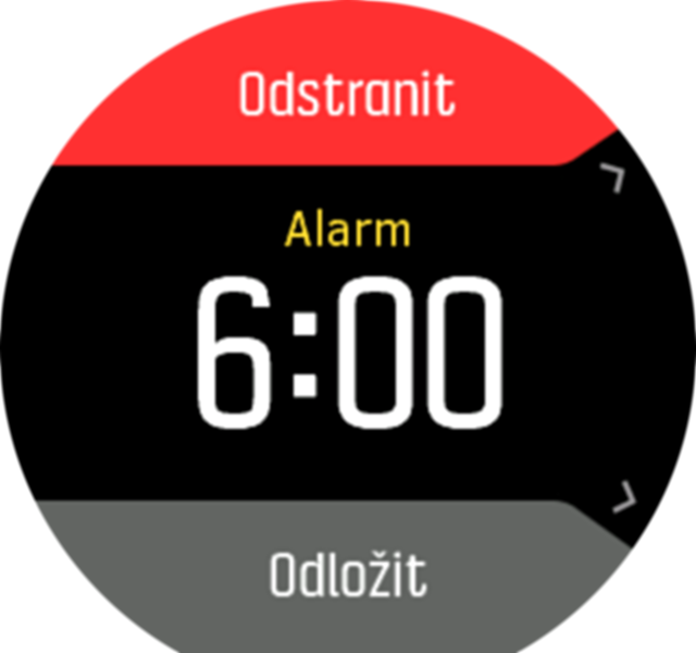

Když se budík rozezní, můžete jej zrušit, nebo můžete zvolit možnost odložení buzení. Odložení trvá 10 minut a je možné je zopakovat až desetkrát.
Pokud necháte budík vydávat zvukový signál bez reakce, provede se po 30 sekundách automaticky odložení buzení.
