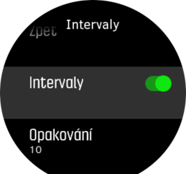

- Než začnete zaznamenávat cvičení, tažením prstu nahoru nebo stisknutím spodního tlačítka otevřete možnosti sportovního režimu.
- Přejděte na položku Intervaly a klepněte na nastavení nebo stiskněte prostřední tlačítko.
Zapněte intervalový trénink a určete nastavení popsané výše.

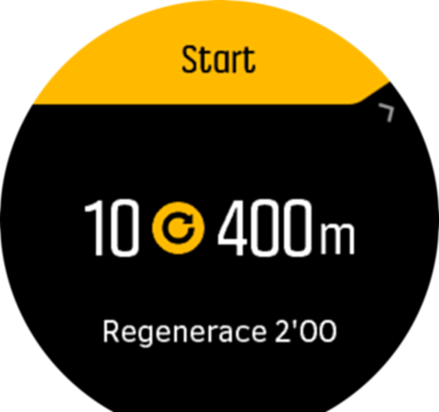

Přejděte zpět na zobrazení pro spuštění záznamu a začněte s tréninkem jako obvykle.
Tažením prstu doleva nebo stiskem prostředního tlačítka přejděte na intervalový displej. Až budete připraveni začít s intervalovým tréninkem, stiskněte horní tlačítko.
Pokud chcete zastavit intervalový trénink dříve, než dokončíte nastavený počet opakování intervalů, přidržte prostřední tlačítko. Otevřete tak možnosti sportovního režimu, kde můžete Intervaly vypnout.
