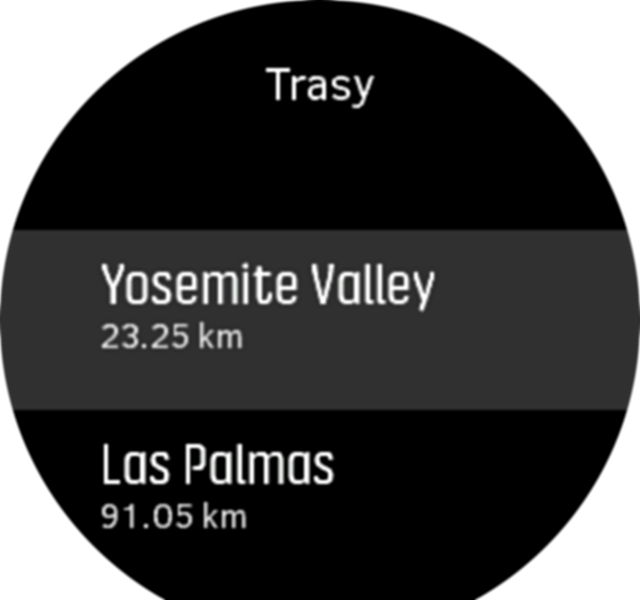

Hodinky Suunto Spartan Ultra můžete použít k navigaci po trasách. Trasu naplánujte v aplikaci Suunto, do hodinek ji přenesete při následující synchronizaci.
Postup navigace po trase:
- Tažením prstem dolů nebo stisknutím horního tlačítka otevřete spouštěč.
- Přejděte na položku Navigace a klepněte na ikonu nebo stiskněte prostřední tlačítko.
- Přejděte na položku Trasy a stiskněte prostřední tlačítko. Otevře se seznam tras.
- Přejděte na trasu, po které se chcete nechat navigovat, a stiskněte prostřední tlačítko.
- Pro zahájení navigace stiskněte horní tlačítko.
- Navigaci můžete kdykoli přerušit opětovným stisknutím horního tlačítka.
Klepnutím na obrazovku se přepíná mezi celkovým a podrobnějším zobrazením mapy.
V podrobnějším zobrazení můžete klepnutím na obrazovku nebo přidržením prostředního tlačítka zobrazení přiblížit či oddálit. Hodnotu přiblížení můžete upravovat pomocí horního a spodního tlačítka.
Na navigačním displeji můžete tažením prstem nahoru nebo stisknutím spodního tlačítka otevřít seznam zkratek. Zkratky umožňují rychlý přístup k navigačním akcím, například k uložení aktuální polohy nebo k výběru jiné trasy.
Všechny sportovní režimy využívající GPS mají také možnost výběru trasy. Viz Navigování v průběhu cvičení.

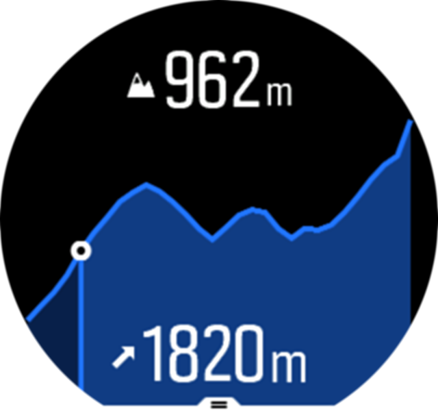

Navigování podle nadmořské výšky
Pokud využíváte navigaci na trase s informací o nadmořské výšce, můžete se nechat navigovat také na základě stoupání a klesání pomocí displeje výškového profilu. Z hlavního navigačního displeje (kde se zobrazuje trasa) přejděte na displej výškového profilu tažením prstu doleva nebo stiskem prostředního tlačítka.
Displej výškového profilu uvádí tyto informace:
- nahoře: aktuální nadmořská výška
- uprostřed: výškový profil s označením aktuální polohy
- dole: zbývající výstup nebo sestup (zobrazení můžete přepínat klepnutím na obrazovku)
Pokud se při navigování podle nadmořské výšky příliš vzdálíte od trasy, budou hodinky na displeji výškového profilu zobrazovat hlášení Mimo trasu. Pokud se vám zobrazí toto hlášení, přejděte na displej navigace po trase a vraťte se na trasu. Následně budete moci znovu využívat navigaci podle nadmořské výšky.
