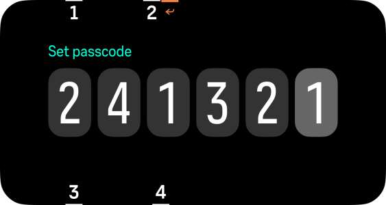

Вы можете установить цифровой пароль для устройства в меню Параметры > Блокировка устройства.
Это полезная функция, если вы снимаете устройство и не хотите, чтобы кто-либо мог использовать его или изменить ваши настройки. Если вы установите цифровой пароль, ваше устройство будет автоматически блокироваться при бездействии, то есть после 15 минут бездействия, и для его разблокировки потребуется ввести цифровой пароль.
Чтобы установить цифровой пароль:
  1. Откройте меню Параметры > Блокировка устройства.
  2. Включите опцию Использовать цифровой пароль.
  3. Задайте цифровой пароль из 6 цифр, включая цифры 1, 2, 3 и 4 согласно кнопкам на устройстве. Нажмите и удерживайте кнопку возврата, если хотите удалить введенные цифры.
    device lock
  4. Повторно введите цифровой пароль.
  5. В случае успешной установки цифрового пароля отобразится всплывающее окно. В случае несоответствия цифровых паролей повторите попытку.
После установки цифрового пароля устройство автоматически блокируется при бездействии. Для его разблокировки нажмите любую кнопку и введите цифровой пароль.
Чтобы установить новый цифровой пароль, выберите опцию Изменить цифровой пароль в меню цифрового пароля.
Если вы введете неверный цифровой пароль 5 раз подряд, вам потребуется выполнить сброс устройства и задать новый цифровой пароль.
Чтобы отключить цифровой пароль:
  2. Выключите опцию Использовать цифровой пароль.
  3. Введите текущий цифровой пароль.
Если вы выключите цифровой пароль, устройство забудет его, и при повторном включении пароля вам потребуется установить новый цифровой пароль.
