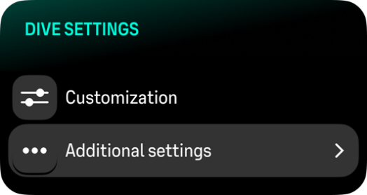

Настройки погружения
Чтобы перейти на экран Дополнительные параметры, прокрутите вниз с экрана поверхности.
dive settings

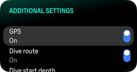

GPS
Чтобы отслеживать начальную и конечную точку погружения и получить более точный маршрут погружения, необходимо включить GPS в разделе Параметры дайва. Чтобы определить точное местоположение, перед началом погружения убедитесь, что значок стрелки GPS на предварительном экране погружения отображается зеленым цветом.
dive settings gps
С помощью Suunto Nautic вы можете отслеживать свой маршрут погружения. Отслеживание подводного маршрута осуществляется с помощью GPS, акселерометра, гироскопа, магнитометра и датчика давления. При разработке алгоритма использовалось большое количество данных реальных погружений, анализ данных и машинное обучение.
Чтобы отслеживать подводный маршрут во время погружения, вам необходимо включить настройки GPS и Маршрут погружения. Маршрут погружения не отображается на вашем компьютере для погружений. Он будет синхронизирован с вашим журналом погружений в приложении Suunto при подключении к мобильному телефону.
Обратите внимание, что сигнал маршрута погружения может быть нарушен в следующих ситуациях: при погружении в закрытой сверху среде, например, в пещерах или затонувших объектах, в крытых бассейнах или при плохом или отсутствующем сигнале GPS.
