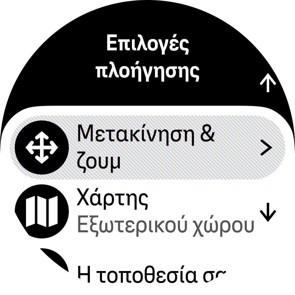

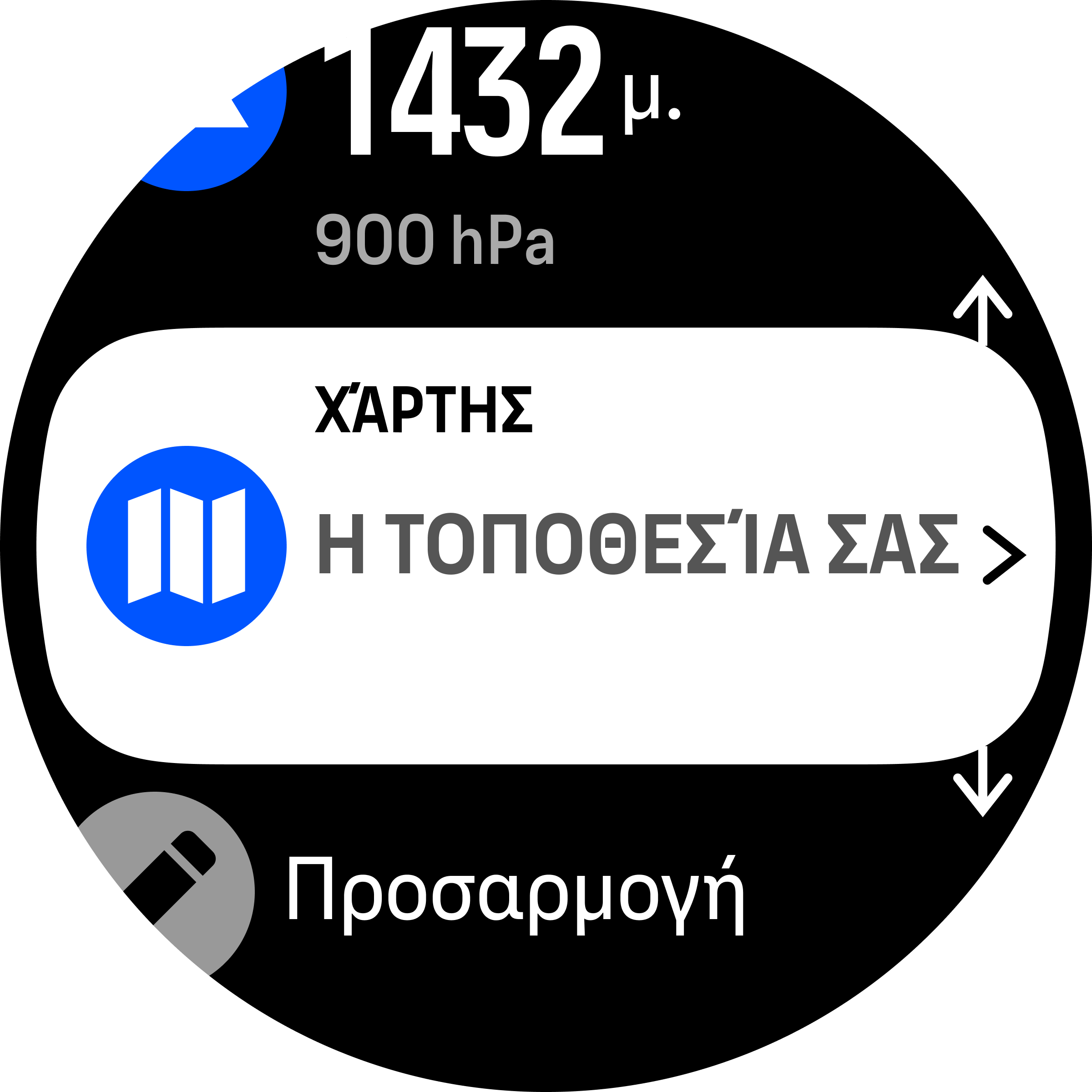

Από την προβολή της πρόσοψης ρολογιού, σύρετε το δάχτυλό σας προς τα επάνω ή πατήστε το κάτω κουμπί.
Μπορείτε επίσης να έχετε πρόσβαση στις ρυθμίσεις πλοήγησης από την οθόνη πυξίδας.
Επιλέξτε Χάρτης.
Στην οθόνη του χάρτη εμφανίζεται η τρέχουσα θέση σας και η γύρω περιοχή.
Εάν η πυξίδα δεν έχει βαθμονομηθεί, σας ζητείται να βαθμονομήσετε την πυξίδα όταν εισέρχεστε στο χάρτη.
Πατήστε το κάτω κουμπί για να ανοίξετε μια λίστα συντομεύσεων. Οι συντομεύσεις δίνουν τη δυνατότητα να έχετε γρήγορη πρόσβαση στις ενέργειες πλοήγησης όπως ο έλεγχος των συντεταγμένων της τρέχουσας θέσης σας ή η επιλογή μιας διαδρομής για πλοήγηση.
