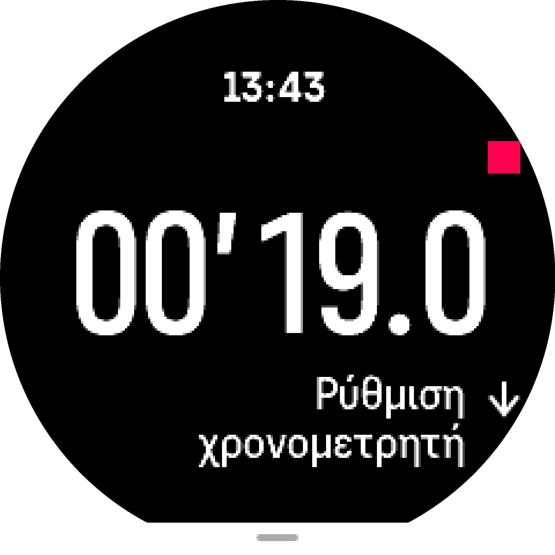

Το ρολόι σας διαθέτει χρονόμετρο και χρονόμετρο αντίστροφης μέτρησης για τη βασική μέτρηση του χρόνου. Από την πρόσοψη του ρολογιού, σύρετε προς τα επάνω ή πατήστε το κάτω κουμπί μέχρι να δείτε την οθόνη του χρονομέτρου.
Κατά την πρώτη είσοδο στην οθόνη, εμφανίζεται το χρονόμετρο. Στη συνέχεια, το ρολόι απομνημονεύει αυτό που χρησιμοποιήσατε την τελευταία φορά, δηλαδή το χρονόμετρο ή το χρονόμετρο αντίστροφης μέτρησης.

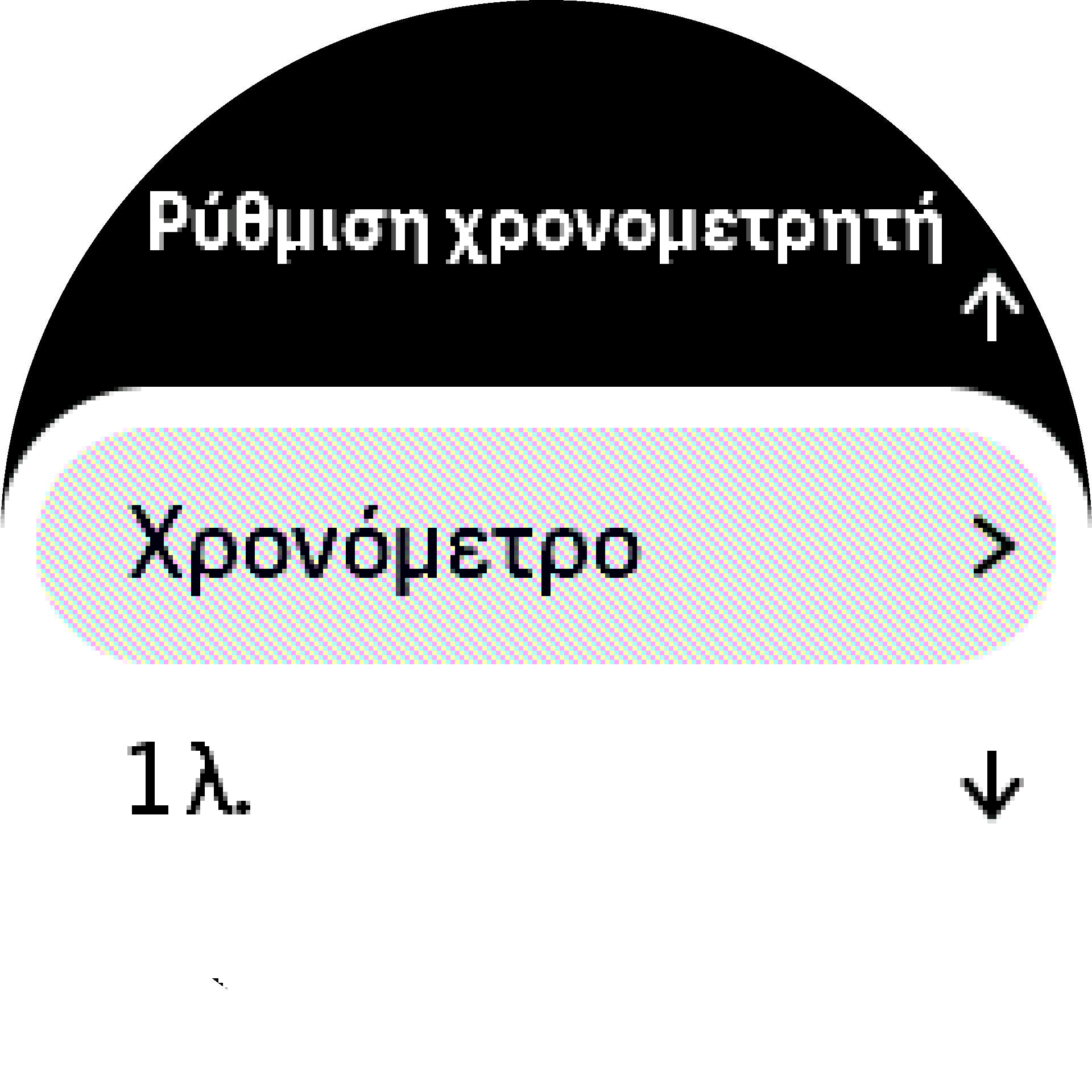

Σαρώστε προς τα επάνω ή πατήστε το κάτω κουμπί για να ανοίξετε το μενού συντομεύσεων Ρύθμιση χρονομετρητή όπου μπορείτε να αλλάξετε τις ρυθμίσεις του χρονόμετρου.

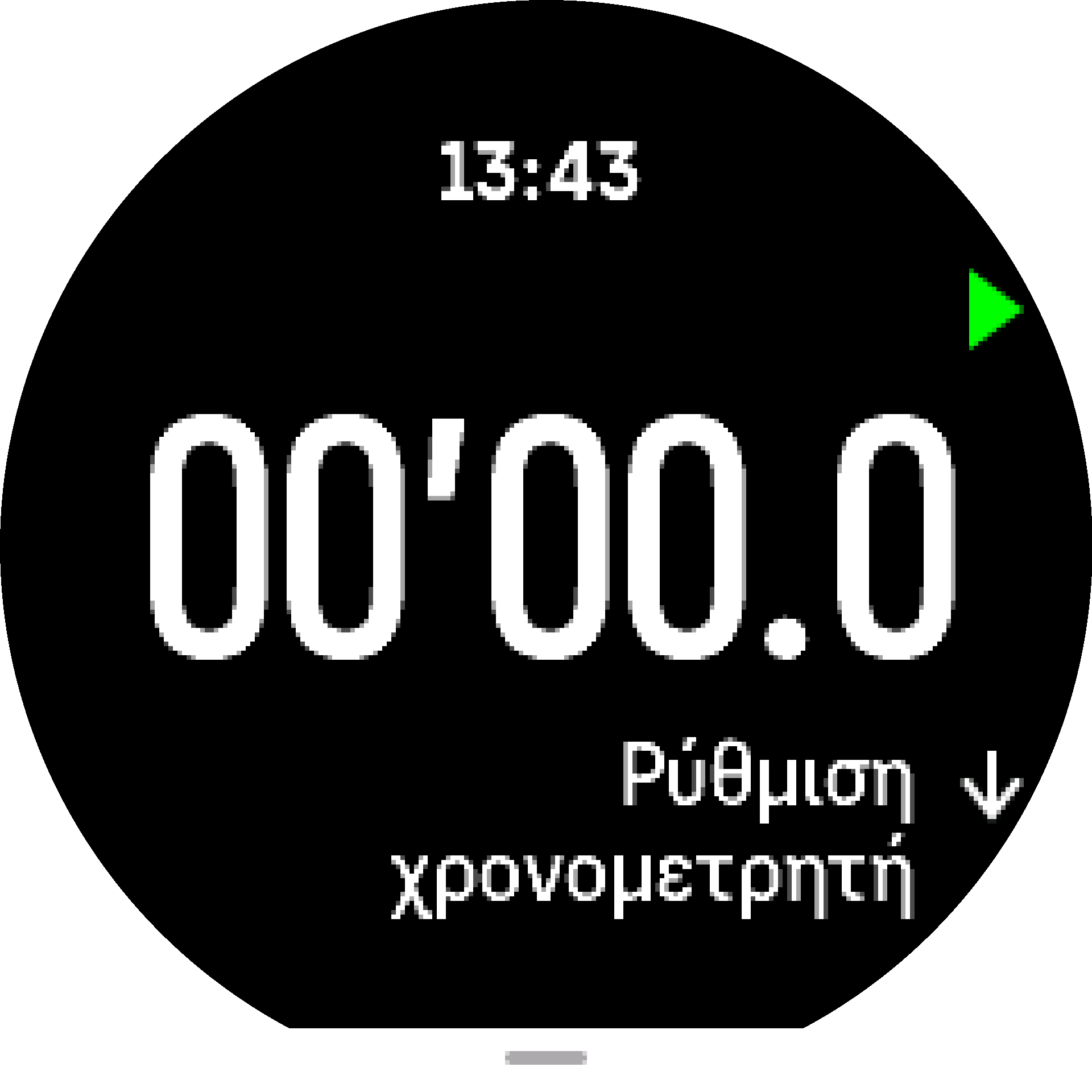

Χρονόμετρο
Ξεκινήστε και σταματήστε το χρονόμετρο πατώντας το επάνω κουμπί. Μπορείτε να το συνεχίσετε ξαναπατώντας το επάνω κουμπί. Μηδενίστε πατώντας το κάτω κουμπί.
Εξέλθετε από το χρονόμετρο σύροντας προς τα δεξιά ή χρησιμοποιήστε το μεσαίο κουμπί.
Χρονόμετρο αντίστροφης μέτρησης
Στο οθόνη του χρονόμετρου, σαρώστε προς τα επάνω ή πατήστε το κάτω κουμπί για να ανοίξετε το μενού συντομεύσεων. Από εκεί, μπορείτε να επιλέξετε μια προκαθορισμένη αντίστροφη μέτρηση ή να δημιουργήσετε μια προσαρμοσμένη αντίστροφη μέτρηση.
Μπορείτε να σταματήσετε ή να μηδενίσετε, εφόσον χρειάζεται, με το πάνω και το κάτω κουμπί.
Εξέλθετε από το χρονόμετρο σύροντας προς τα δεξιά ή πατώντας το μεσαίο κουμπί.
