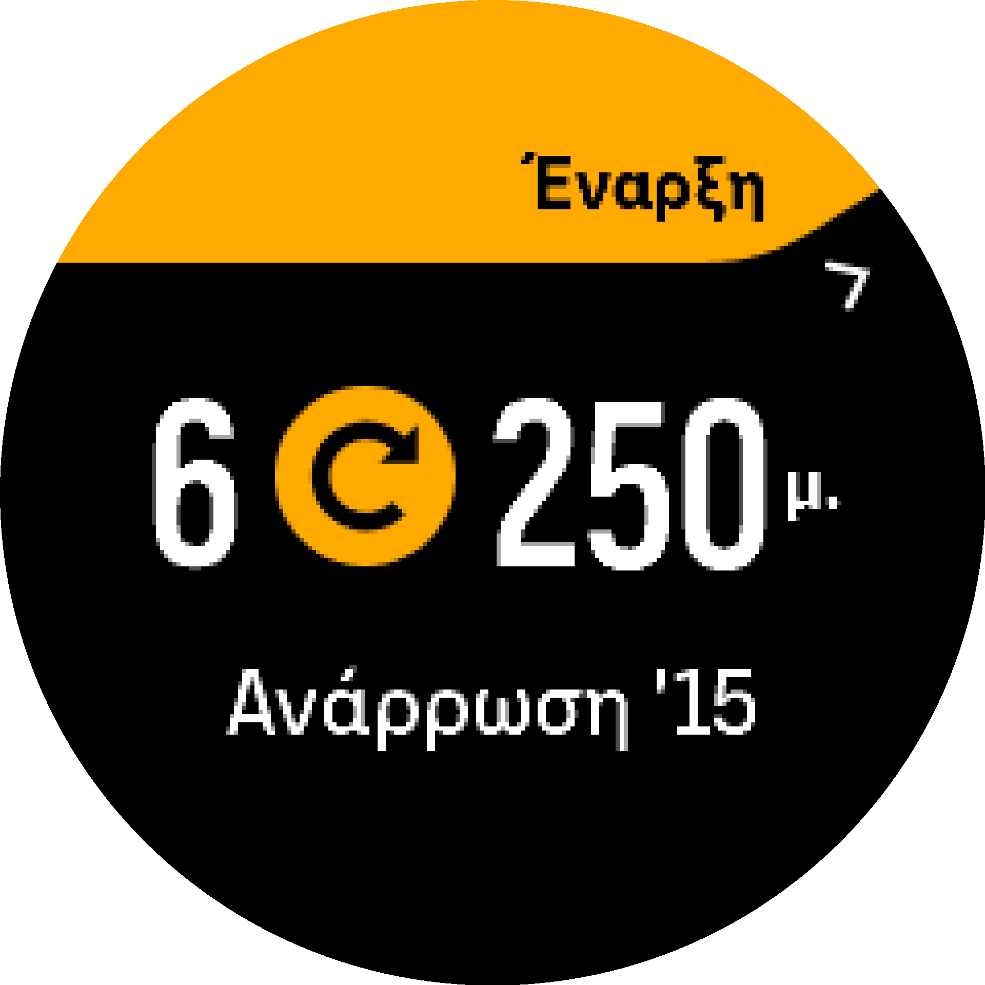

- Διάλειμμα: η διάρκεια του διαλείμματος υψηλής έντασης, σύμφωνα με την απόσταση ή τη διάρκεια.
- Επαναφορά: η διάρκεια της περιόδου ανάπαυσης μεταξύ των διαλειμμάτων, σύμφωνα με την απόσταση ή τη διάρκεια.

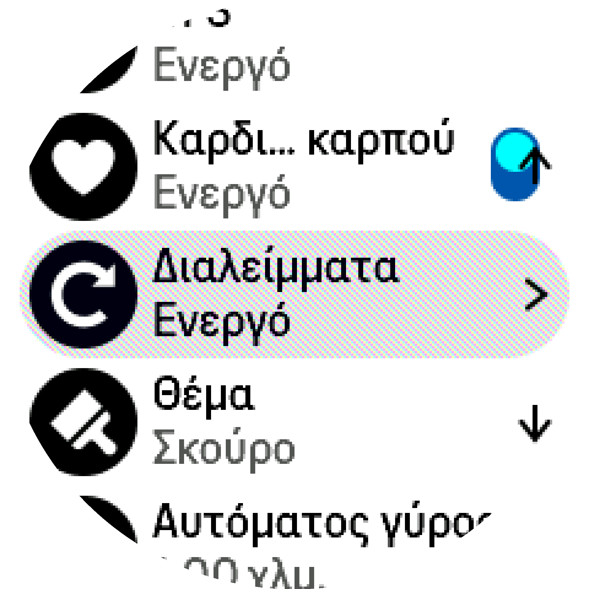

Προτού ξεκινήσετε την καταγραφή μιας άσκησης σαρώστε προς τα πάνω ή πατήστε το κάτω κουμπί για κύλιση προς τα κάτω στην επιλογή Διαλείμματα και πατήστε τη ρύθμιση ή πατήστε το μεσαίο κουμπί.
Ενεργοποιήστε την επιλογή Διαλείμματα και προσαρμόστε τις ρυθμίσεις που περιγράφονται παραπάνω.

Πατήστε το μεσαίο κουμπί έως ότου να φτάσετε στην οθόνη διαλειμμάτων και πατήστε το επάνω κουμπί όταν είστε έτοιμοι να ξεκινήσετε την προπόνηση με διαλείμματα.
