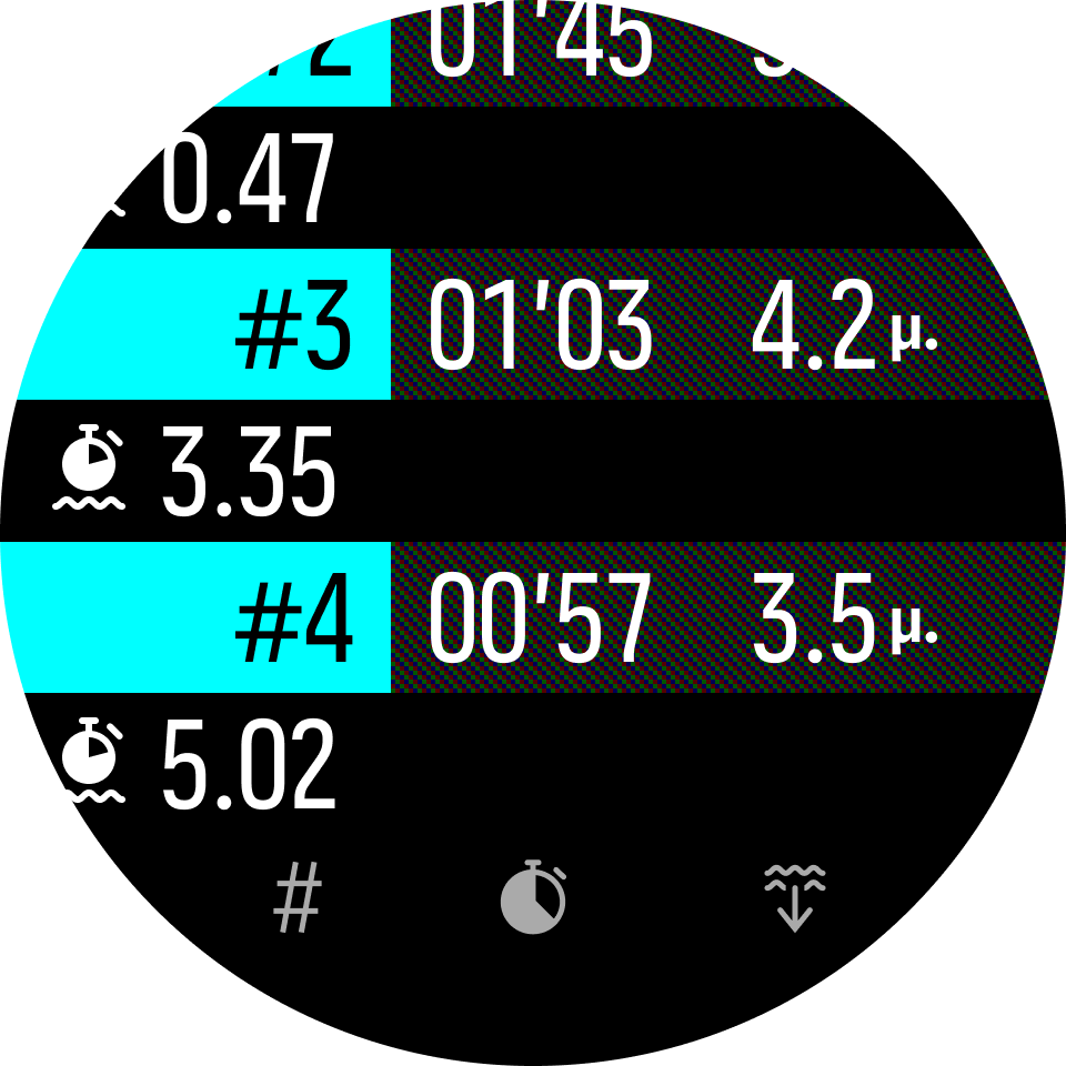

Αυτές οι λειτουργίες άθλησης διαθέτουν τέσσερις οθόνες άσκησης που εστιάζουν σε δεδομένα που σχετίζονται με την κατάδυση. Οι τέσσερις οθόνες άσκησης είναι:
Επιφάνεια
Πλοήγηση
Δραστηριότητα κατάδυσης
Υποβρύχια
