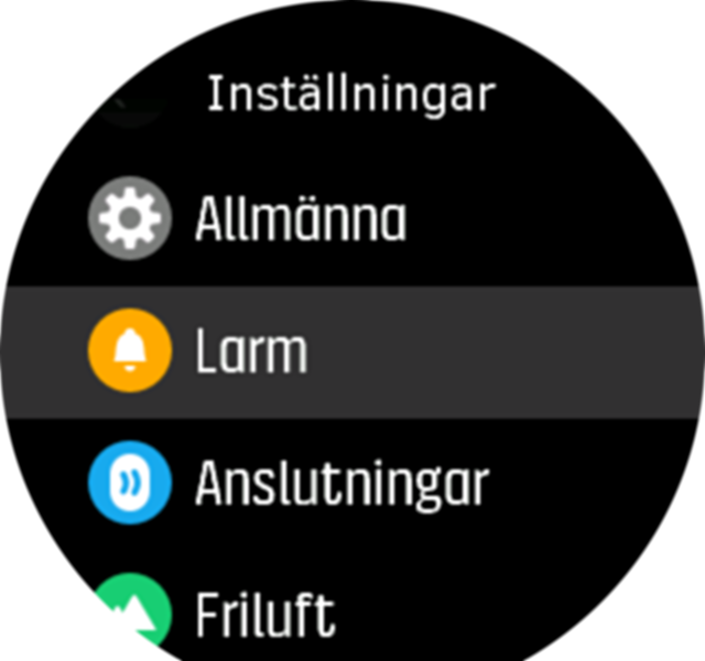

Så här ändrar du en inställning:
- Dra nedåt tills du ser inställningsikonen och tryck på ikonen.
- Bläddra genom inställningsmenyn genom att dra uppåt eller nedåt eller genom att trycka på de övre eller nedre knapparna.
- Välj en inställning genom att trycka på inställningens namn eller på mittknappen när inställningen är markerad. Gå tillbaka i menyn genom att svepa åt höger eller välja Tillbaka.

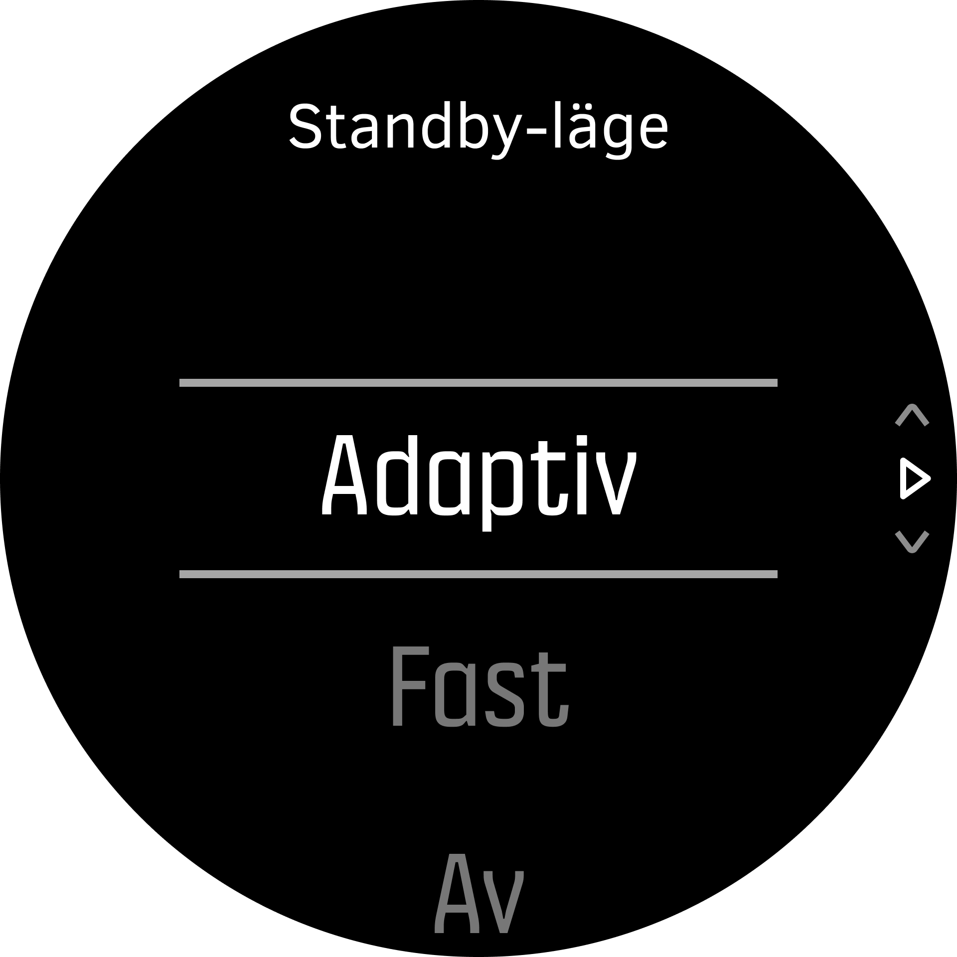

- Ändra värdet på en inställning med ett värdeintervall genom att dra uppåt eller nedåt eller genom att trycka på den övre eller nedre knappen.
- Ändra värdet på en inställning med bara två värden, som till exempel av/på, genom att trycka på inställningen eller mittknappen.

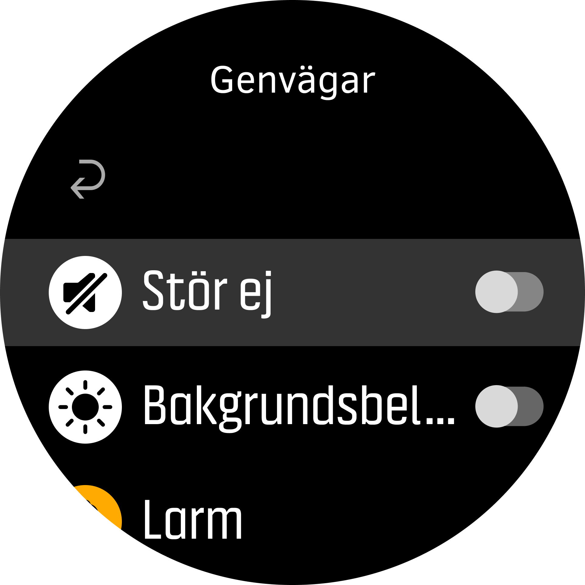

TIPS:
Du kan även komma åt de allmänna inställningarna från urtavlan genom att hålla mittknappen intryckt för att öppna menyn med genvägar.
