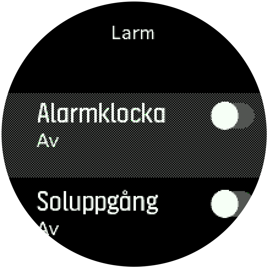

Så här ställer du in alarm för soluppgång/solnedgång:
- Tryck på mittknappen för att öppna snabbmenyn.
- Rulla ner till Larm och öppna genom att trycka på mittknappen.
Rulla till alarmet du vill ställa in och välj det genom att trycka på mittknappen.

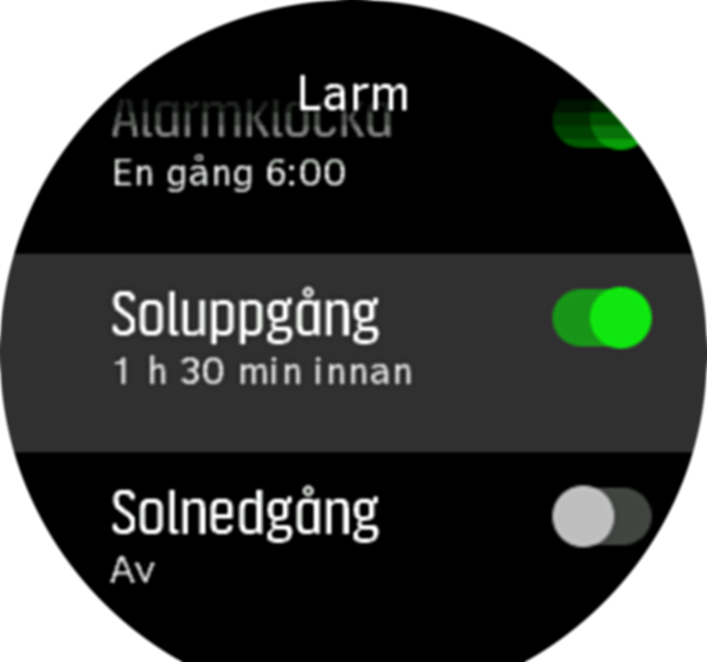

- Ställ in antalet timmar före soluppgång/solnedgång genom att rulla upp/ner med den övre och den nedre knappen. Bekräfta med mittknappen.
Ställ in minuterna på samma sätt.
- Bekräfta och avsluta genom att trycka på mittknappen.
