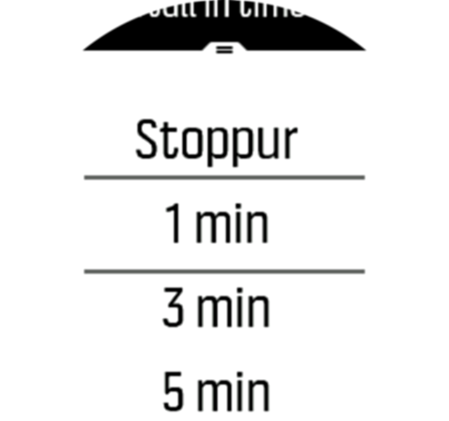

Dra uppåt eller tryck på den nedre knappen för att öppna snabbmenyn Ställ in timer där du kan ändra timerinställningarna.

Nedräkningstimer
På timerskärmen drar du uppåt eller trycker på den nedre knappen för att öppna snabbmenyn. Härifrån kan du välja en förinställd nedräkningstid eller skapa en anpassad nedräkningstid.
Stoppa och återställ vid behov med mittknappen eller den nedre knappen.
