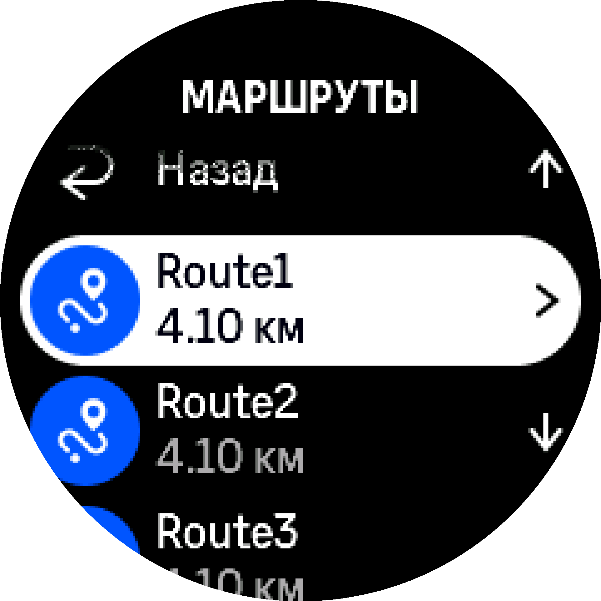

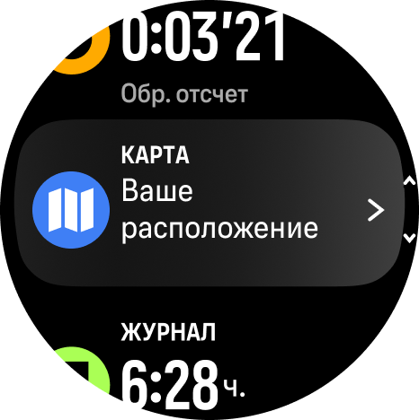

На дисплее часов проведите вверх или нажмите нижнюю кнопку и выберите Карта.
На экране карты нажмите нижнюю кнопку.
Прокрутите страницу до пункта Маршруты и нажмите среднюю кнопку, чтобы открыть список маршрутов.
Прокрутите до маршрута, навигацию по которому нужно выполнить, и нажмите среднюю кнопку.
Выберите маршрут, нажав верхнюю кнопку.
Выберите Начать тренировку, если вы хотите использовать маршрут для тренировки, или Только навигация, чтобы использовать навигацию по маршруту.
