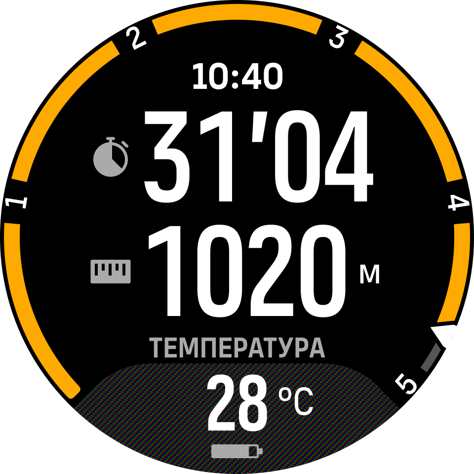

Связанные с нырянием данные для этих спортивных режимов отображаются на четырех дисплеях. Четыре дисплея указаны далее:
Поверхность
Навигация
Сеанс погружения
Нахождение под водой
Сенсорный экран часов недоступен, когда вы находитесь под водой.
Представлением по умолчанию для режимов “Cноркелинг” и “Мермейдинг” является “Поверхность”. Во время записи упражнения вы можете изменить представление, нажав среднюю кнопку.
