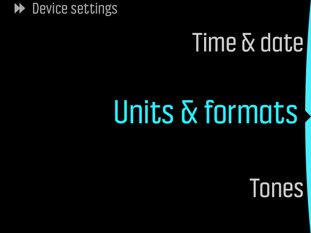

Перейдите в Главное меню » Общиe » Параметры » Ед. изм. и форматы.
Выберите Формат даты, Ед. изм. или Формат времени.
Выберите нужный формат из списка доступных верхней или нижней кнопкой.
ПРИМЕЧАНИЕ:В настройках единиц измерения можно выбрать метрическую или британскую систему мер в качестве глобальной настройки — это повлияет на все измерения.
- Чтобы выбрать единицы измерения для конкретного параметра, выберите Дополн.. Например, для измерения глубины можно использовать метрическую систему, а для давления в баллонах – британскую.
