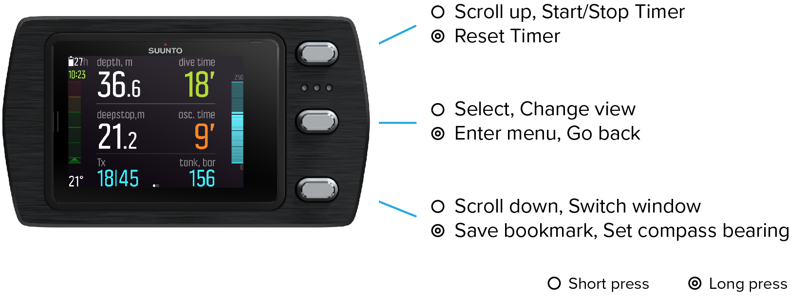

На корпусе Suunto EON Steel Black есть три кнопки, функции которых меняются в зависимости от представлений. Короткое нажатие и длинное нажатие на кнопку приводит к включению разных функций.
По умолчанию Suunto EON Steel Black поддерживает четыре основных режима погружения: Air/Nitrox, КАГС, РЗЦ и глубиномер.
Нажмите и удерживайте среднюю кнопку, чтобы перейти в меню Главное меню и выбрать соответствующий режим погружения в меню Параметры дайва » Режим.
Suunto EON Steel Black автоматически перезагрузится для изменения режима.
В Suunto EON Steel Black есть два основных представления: время/бездекомпрессионный предел и компас. Чтобы изменить основное представление, нажмите среднюю кнопку. Создать другие представления можно в приложении Suunto.
Более подробную информацию о представлениях в различных режимах см. в Режимы погружения.

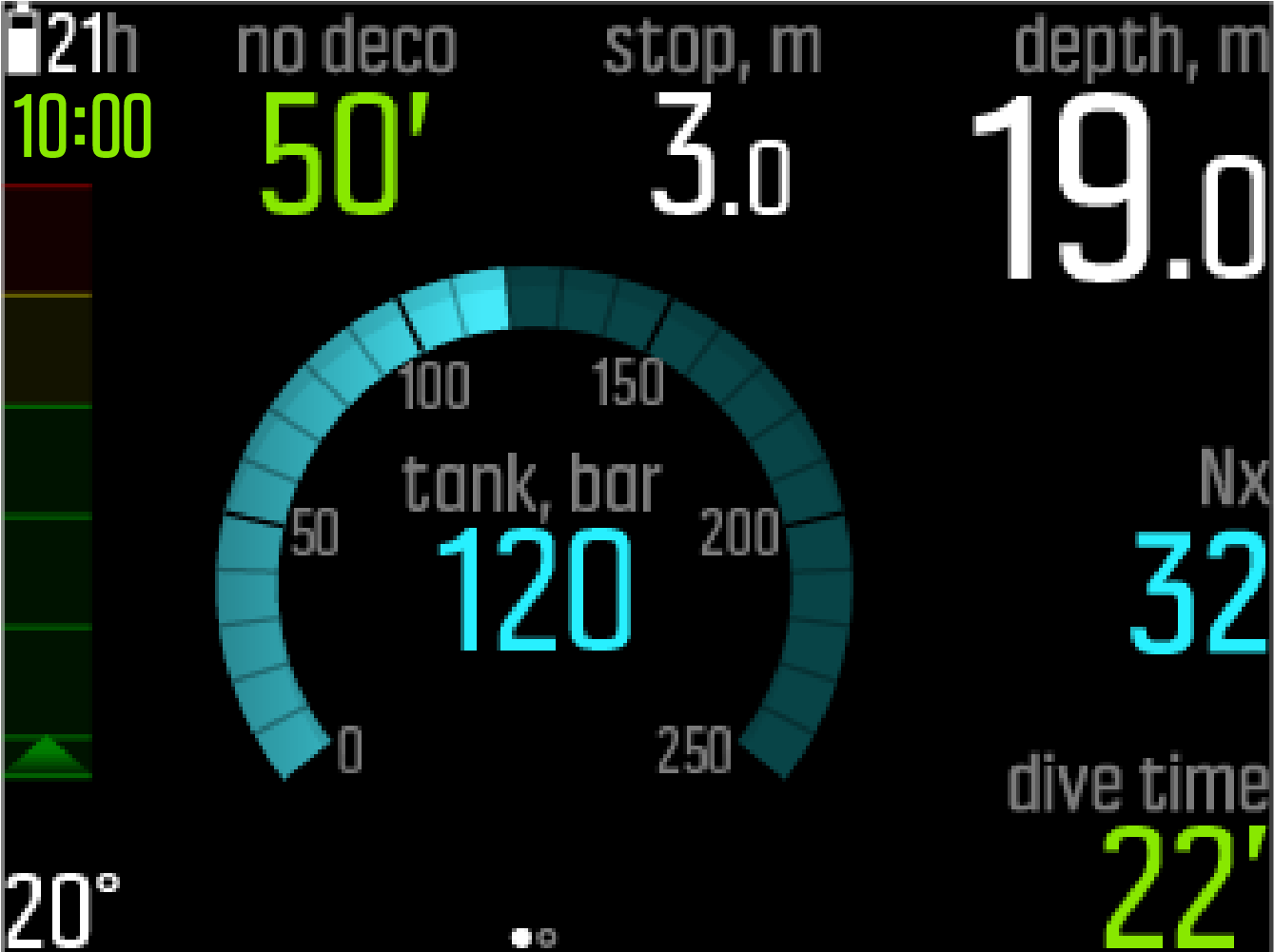

При использовании экрана давления в баллоне отображаются следующие сведения:
- Текущая глубина: 19,0 м
- Активная газовая смесь: найтрокс 32%
- Время погружения: 22 минуты
- Остаточное давление в баллоне: 120 бар
- Время без декомпрессии: 50 минут
- Ближайшая остановка безопасности: 3,0 метра
- Время погружения, оставшееся до перезарядки батареи: 21 час
- Температура: 20 °C
- Точное время: 10:00
Переключаемое окно, расположенное в правом нижнем углу экрана, может отображать различные типы данных. Для переключения между данными используйте короткое нажатие на нижнюю кнопку.
