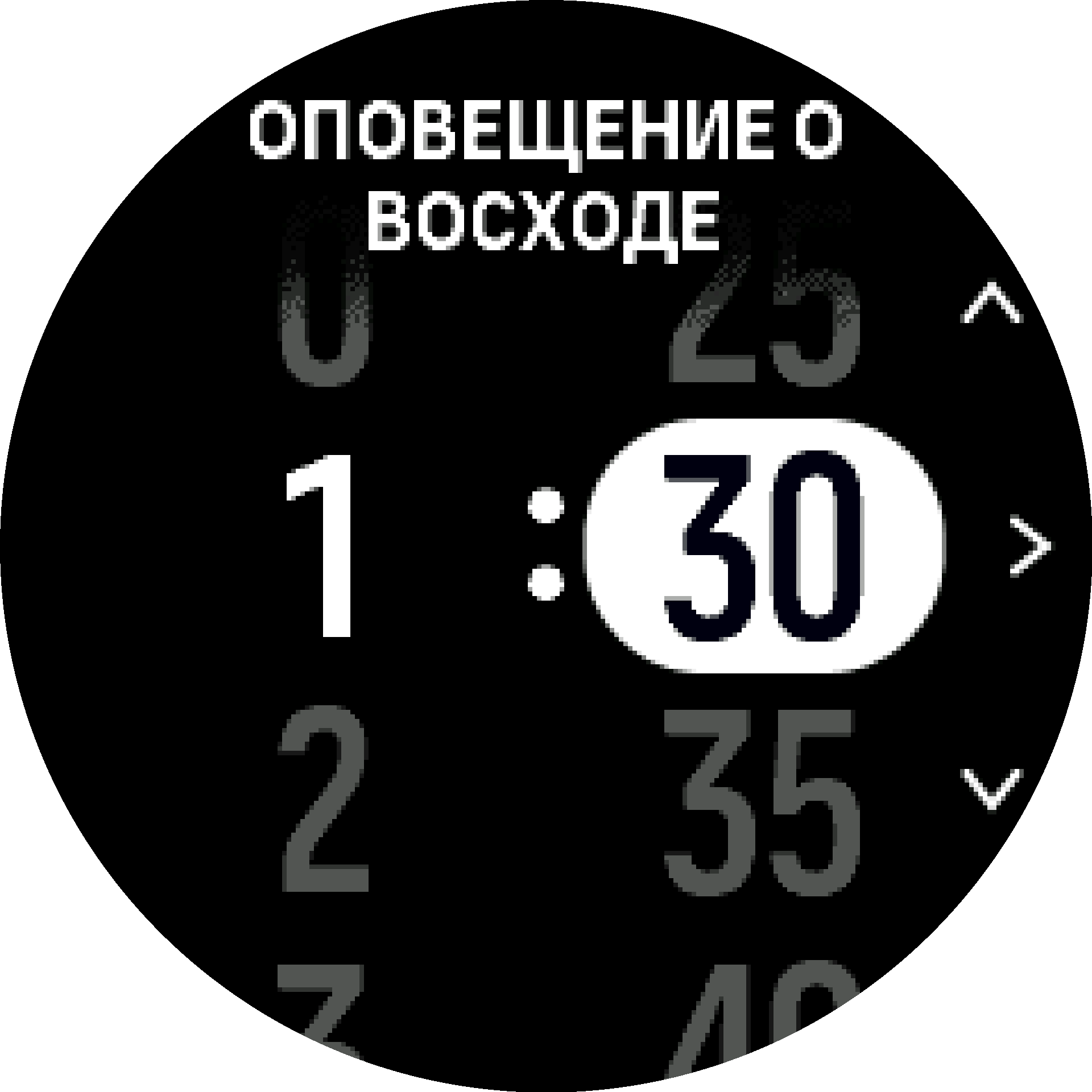

Уведомления о восходе и заходе солнца
Уведомления о восходе и заходе солнца на часах Suunto 9 Peak Pro являются адаптивными и основываются на вашем местоположении. Вместо настройки фиксированного времени восхода или захода солнца, вы настраиваете заблаговременное уведомление об этих событиях.
Время восхода и захода солнца определяется с помощью GPS. Другими словами, часы используют данные GPS, полученные в последний раз, когда вы пользовались GPS.

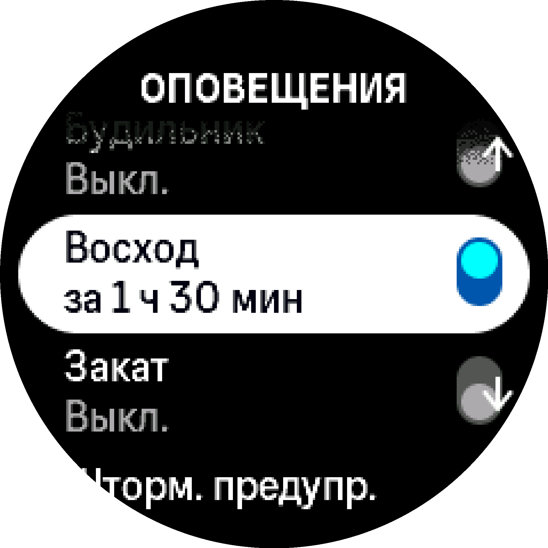

Чтобы настроить уведомления о восходе и заходе солнца:
- На дисплее часов нажмите и удерживайте среднюю кнопку. Прокрутите вниз и выберите Оповещения.
Перейдите к уведомлению, которое нужно настроить, и выберите его нажатием средней кнопки.
Укажите период в часах и минутах перед временем восхода или заката, прокручивая значения вверх и вниз с помощью верхней и нижней кнопок. Подтвердите выбор нажатием средней кнопки.
- Нажмите среднюю кнопку, чтобы подтвердить выбор и выйти.
Также на дисплее часов отображается время восхода и захода солнца.

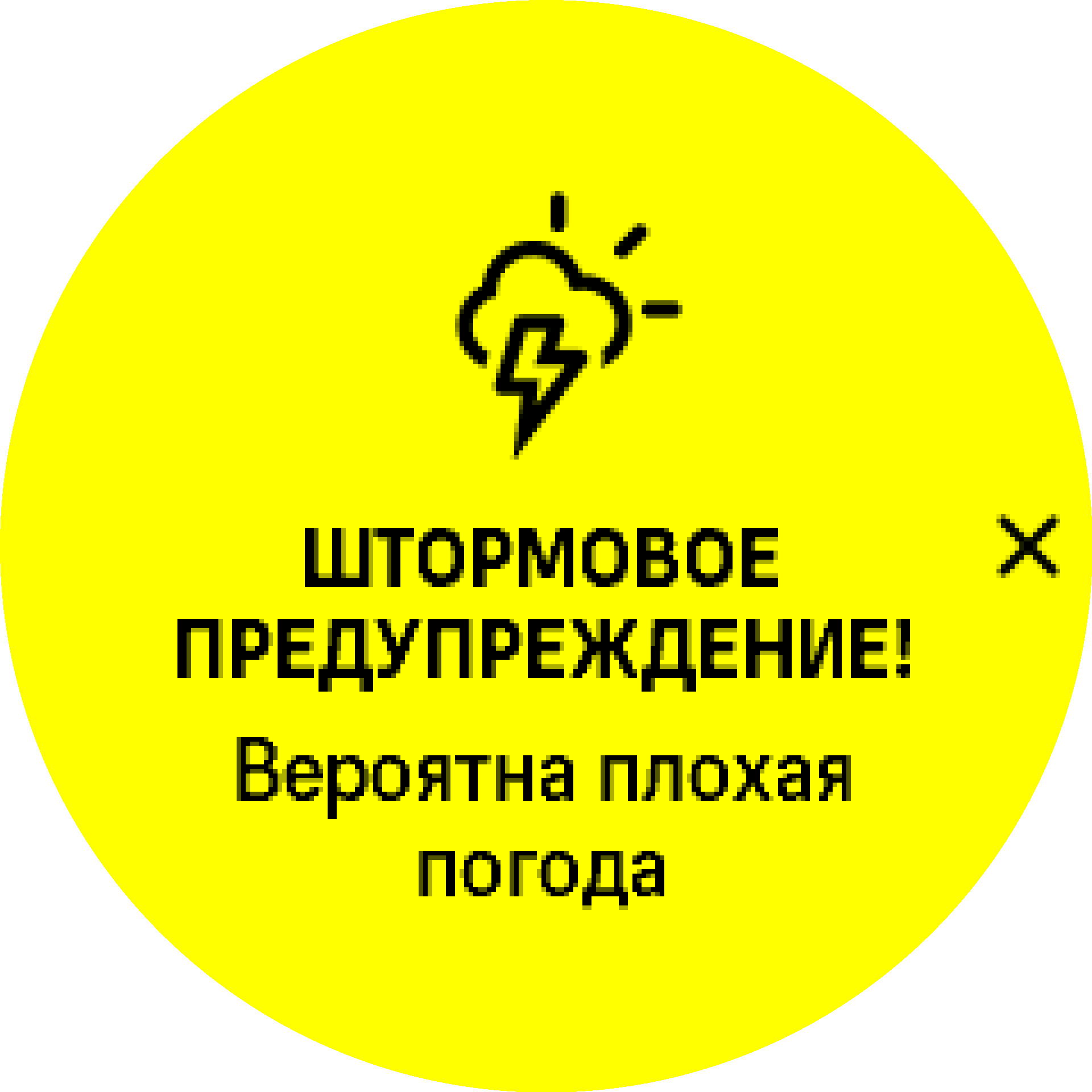

Штормовое предупреждение
Сильное падение барометрического давления обычно указывает на приближение шторма. В этом случае нужно искать укрытие. Когда штормовое предупреждение включено, часы Suunto 9 Peak Pro подают звуковой сигнал и отображают на дисплее символ шторма в случае, если давление падает на 4 гПа (0,12 дюйма ртутного столба) или более за трехчасовой период.
Чтобы активировать функцию штормового предупреждения:
- На дисплее часов нажмите и удерживайте среднюю кнопку. Прокрутите до Оповещения и войдите, нажав среднюю кнопку.
- Прокрутите меню до пункта Шторм. предупр. и включите или отключите его, нажав среднюю кнопку.
Чтобы отключить сигнал штормового предупреждения, нажмите любую кнопку. Если не нажать кнопку, звуковой сигнал отключится через минуту. Символ шторма остается на дисплее вплоть до стабилизации погодных условий (когда замедлится падение давления).
