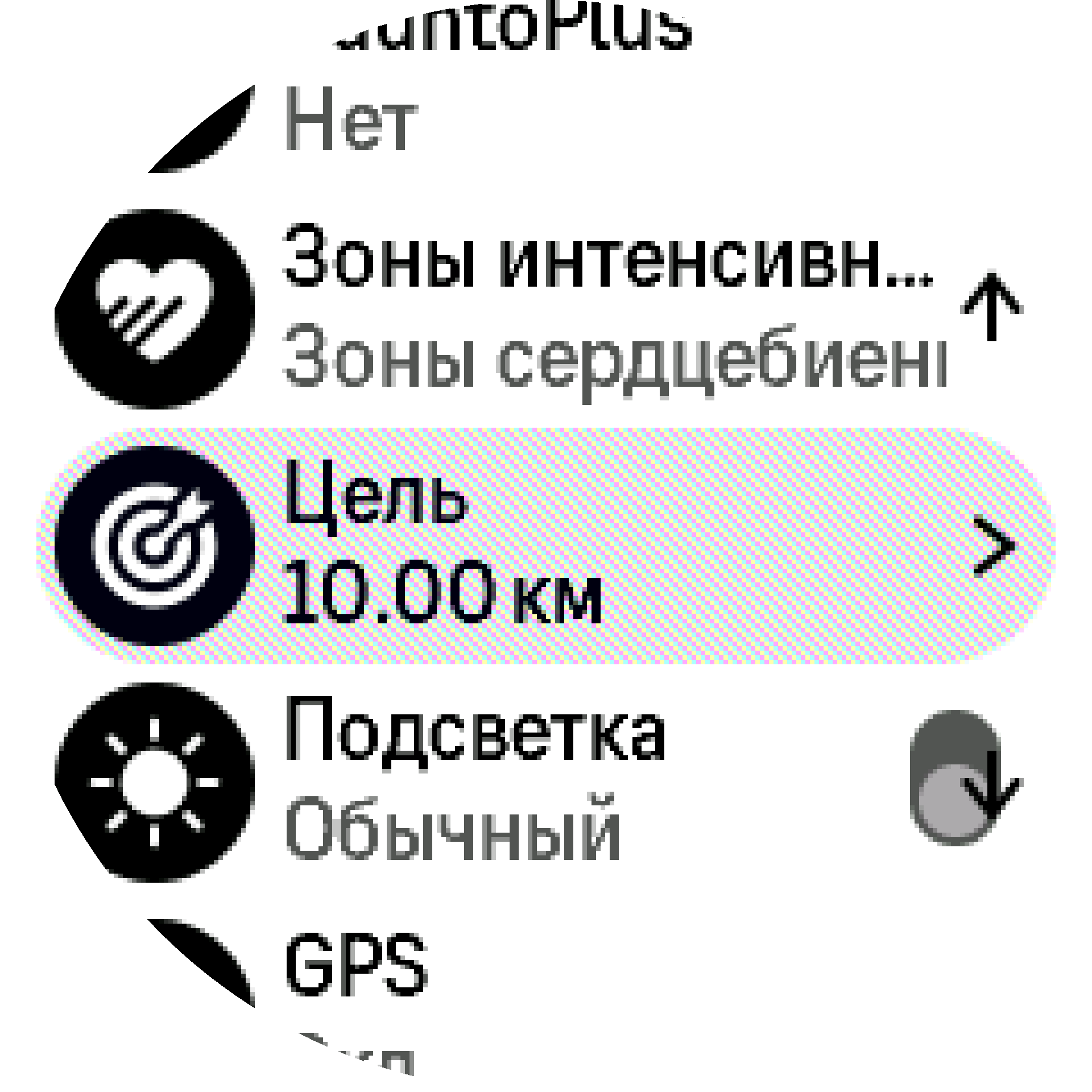

Если выбранный спортивный режим дополнительно имеет целевые показатели, их можно настроить перед началом записи, проведя вверх по дисплею или нажав нижнюю кнопку.
Чтобы тренироваться с общей целью:
- Прежде чем начать запись тренировки, проведите вверх или нажмите нижнюю кнопку и выберите Цель.
- Выберите Длительность или Расстояние.
- Выберите цель.
- Прокрутите вверх и начните тренировку.
После активации общих целей соответствующий индикатор будет отображаться на всех дисплеях с данными, показывая ход выполнения.
При выполнении цели на 50% и при ее полном достижении также появляется уведомление.
