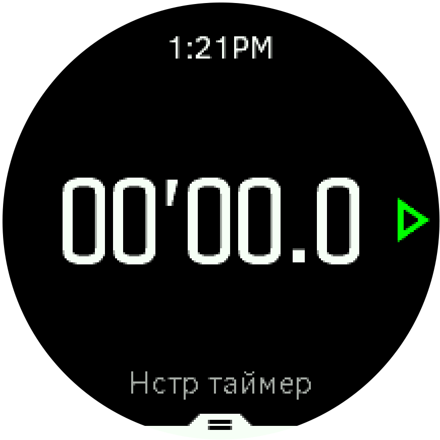

Ваши часы содержат удобные средства измерения времени: секундомер и таймер обратного отсчета. Откройте средство запуска и прокрутите его меню вверх, пока на экране часов не появится значок таймера. Нажмите среднюю кнопку, чтобы открыть дисплей таймера.
При первом появлении дисплея на нем отображается секундомер. При следующих запусках дисплей будет отображать последний использованный инструмент, будь то секундомер или таймер обратного отсчета.

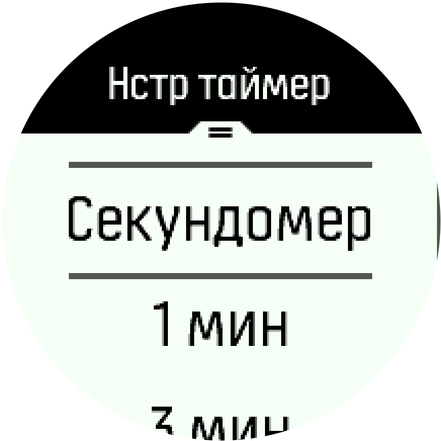

Нажмите правую нижнюю кнопку, чтобы открыть меню закладок Нстр таймер, где можно изменить настройки таймера.
Секундомер

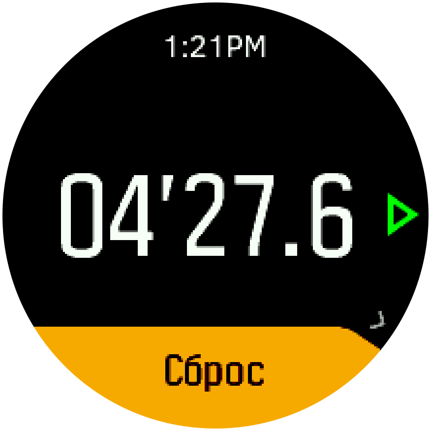

Нажмите среднюю кнопку, чтобы запустить секундомер.
Остановите секундомер нажатием средней кнопки. Чтобы возобновить секундомер, снова нажмите среднюю кнопку. Чтобы сбросить секундомер, нажмите нижнюю кнопку.

Выбрав дисплей таймера, нажмите нижнюю кнопку, чтобы открыть меню ярлыков. Здесь можно выбрать заранее заданное время обратного отсчета или указать нестандартное время обратного отсчета.
