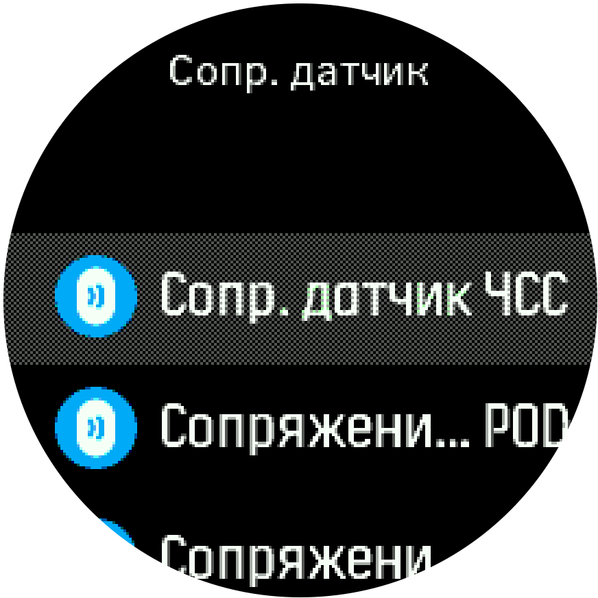

- Перейдите в настройки часов и выберите пункт Подключение.
- Выберите пункт Сопр. датчик, чтобы открыть список типов датчиков.
Нажмите правую нижнюю кнопку, чтобы прокрутить список, и выберите тип датчика средней кнопкой.

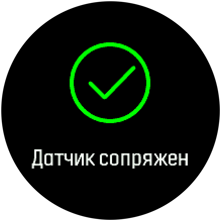

Чтобы выполнить сопряжение, следуйте инструкциям на часах (при необходимости обратитесь к руководству пользователя датчика или устройства POD), затем нажмите среднюю кнопку для перехода к следующему шагу.
