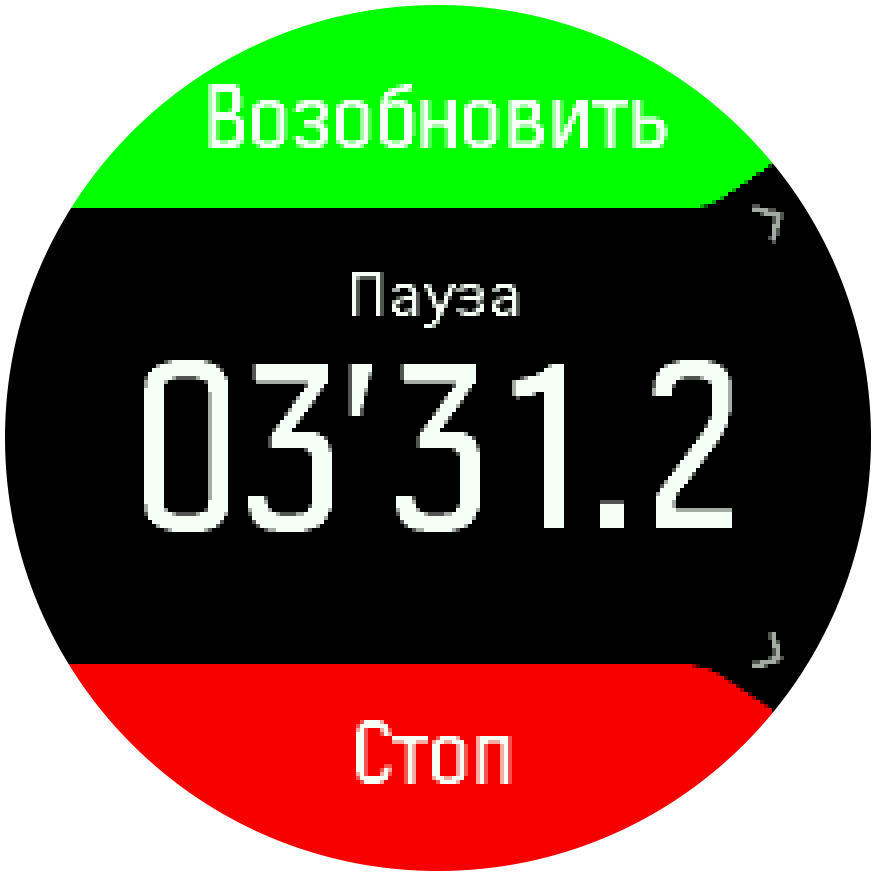

Чтобы приостановить запись, нажмите верхнюю правую кнопку. Завершите запись и сохраните ее нажатием правой нижней кнопки либо продолжите нажатием правой верхней кнопки.

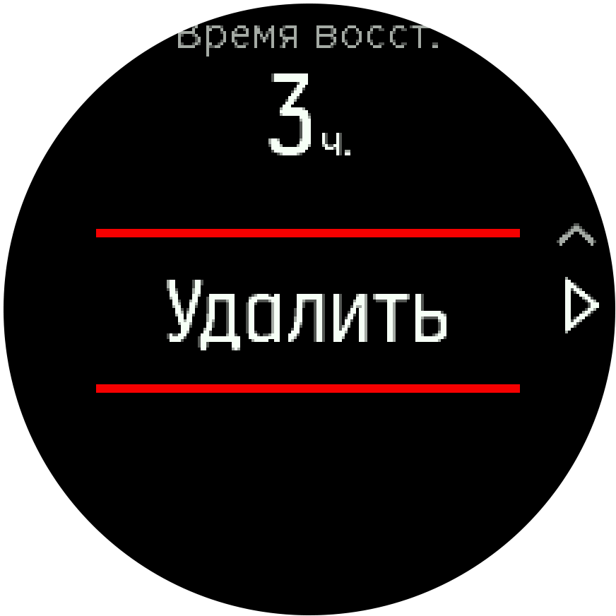

По завершении записи появится запрос на оценку самочувствия. Можно ответить на вопрос или пропустить его (см. «Ощущение»). Затем появятся общие сведения о занятии, которые можно просмотреть с помощью верхней правой или нижней правой кнопки.
Если сделанная запись не нужна, можно удалить запись в журнале, прокрутив вниз к Удалить и подтвердив действие средней кнопкой. Таким же образом можно удалить данные из журнала.

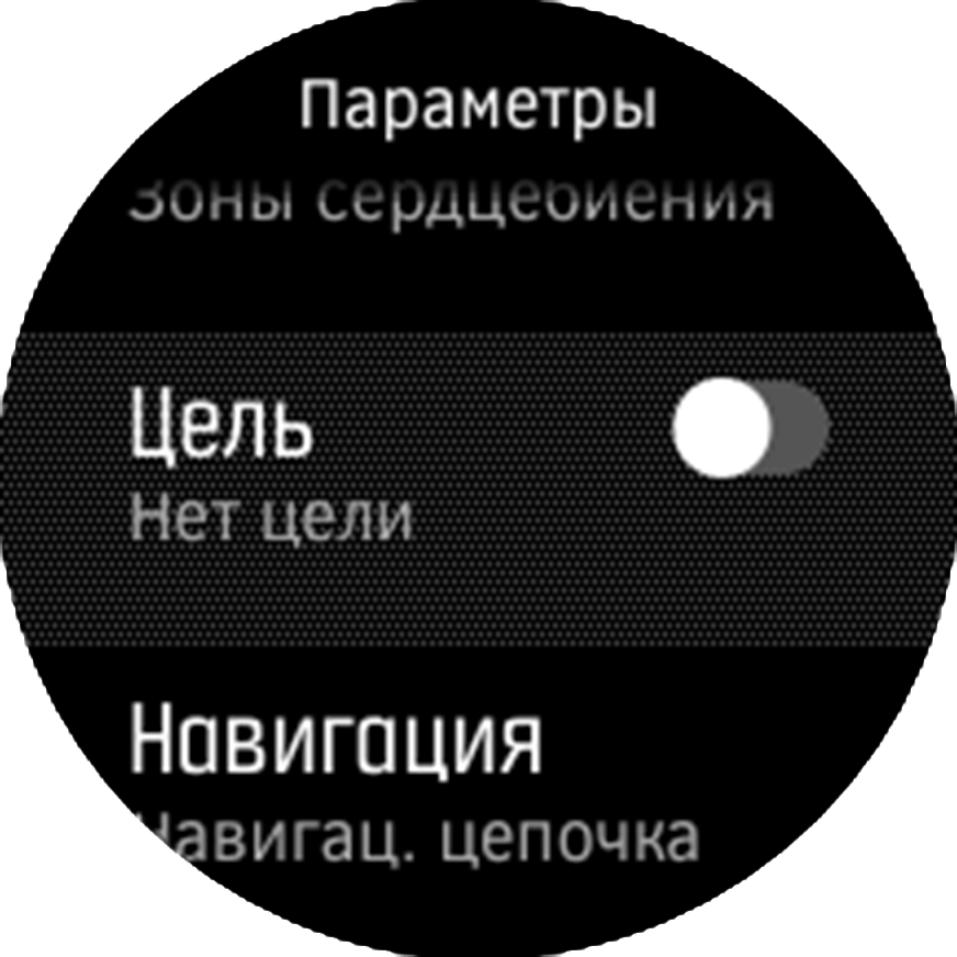

Использование целевых показателей во время выполнения физических упражнений
Во время выполнения упражнений с помощью Suunto 5 Peak можно настроить различные целевые показатели.
Если выбранный спортивный режим дополнительно имеет целевые показатели, их можно настроить перед началом записи, нажав нижнюю правую кнопку.
Выполнение физических упражнений с общим целевым показателем:
- Перед началом записи упражнения нажмите нижнюю правую кнопку, чтобы открыть параметры спортивного режима.
- Выберите Цели и нажмите среднюю кнопку.
- Выберите Длительность или Расстояние.
- Выберите целевой показатель.
- Держите нажатой среднюю кнопку, чтобы вернуться к параметрам спортивного режима.
После активации общих целевых показателей индикатор целевых показателей отображается на каждом экране данных, показывая ход выполнения.
При выполнении целевого показателя на 50 % и при его полном достижении также выдается уведомление.
Выполнение физических упражнений с целевым показателем интенсивности:
- Выберите Зоны интенсивности и нажмите среднюю кнопку.
- Выберите Сердцебиение, Темп или Мощность.
(Параметры зависят от выбранного спортивного режима и сопряжения устройства Power POD с часами.) - Выберите целевую зону.
Использование навигации во время тренировки
При записи упражнения можно двигаться с навигацией по маршруту или к интересующему пункту.
Необходимо, чтобы используемый вами спортивный режим поддерживал GPS — тогда вы сможете использовать параметры навигации. Если точность GPS в спортивном режиме выбрана как «Хорошая» при выборе маршрута или POI, то при включении GPS она меняется на «Высокая».
Чтобы использовать навигацию во время тренировки:
- Создайте маршрут или интересующий пункт в приложении Suunto и синхронизируйте часы, если вы этого еще не сделали.
- Выберите спортивный режим, в котором используется GPS, и нажмите нижнюю кнопку, чтобы открыть параметры. Либо сначала начните запись, а затем удерживайте нажатой среднюю кнопку, чтобы открыть параметры спортивного режима.
- Пролистайте до пункта Навигация и нажмите среднюю кнопку.
- Нажимайте верхнюю или нижнюю кнопку, чтобы выбрать параметр навигации, и затем нажмите среднюю кнопку.
- Выберите, по какому маршруту или к какой интересующей точке двигаться, и нажмите среднюю кнопку. Затем нажмите верхнюю кнопку, чтобы начать навигацию.
Если запись упражнения еще не начата, то в конце вы вернетесь к параметрам спортивного режима. Прокрутите назад к начальному представлению и начните запись обычным образом.
В ходе упражнения нажмите среднюю кнопку, чтобы прокрутить к дисплею навигации, где отображается выбранный маршрут или интересующий пункт. Более подробную информацию об экране навигации см. в Навигация до интересующего пункта и Маршруты.
Находясь на этом дисплее можно прокрутить вверх или нажать нижнюю кнопку, чтобы открыть параметры навигации. В опциях навигации можно, например, выбрать другой маршрут или POI, проверить координаты текущего местоположения, а также завершить навигацию, выбрав Навигац. цепочка.

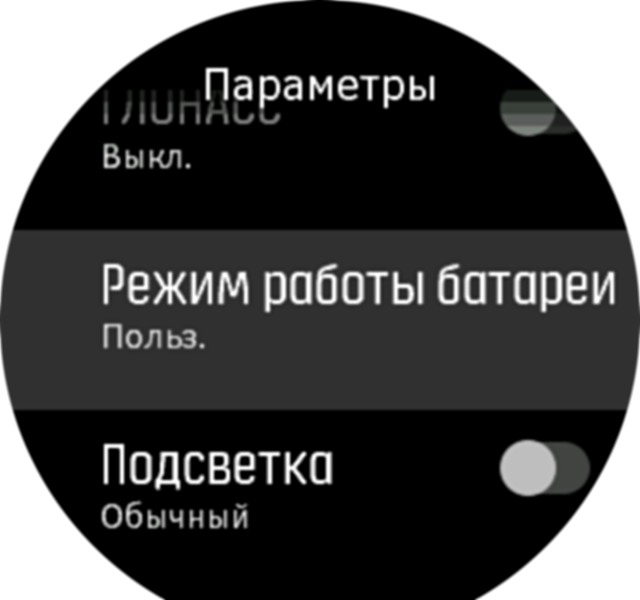

Управление питанием от батареи
В часах Suunto 5 Peak есть управление питанием от батареи на базе «умной» технологии использования батареи. Эта функция поможет сэкономить заряд батареи, чтобы часы не отключились, когда нужны больше всего.
Перед началом записи тренировки (см. Запись упражнений) на экране отображается примерное время работы от батареи при текущем режиме работы от батареи.
Всего есть четыре предустановленных режима работы от батареи Результативность (используется по умолчанию), Тренировки на выносливость и Путешествие. Переключение режима влияет на эффективность часов и время их работы от батареи.
По умолчанию режим Путешествие отключает любое отслеживание частоты сердцебиения (как запястным, так и нагрудным датчиком). Чтобы включить отслеживание частоты сердцебиения в режиме Путешествие, перейдите в меню Параметры под индикатором запуска.
Перед началом записи тренировки можно нажать Параметры » Режим работы батареи, чтобы переключить режимы работы от батареи и увидеть, как они влияют на время работы часов от батареи.
Чтобы быстро изменить режим работы от батареи, нажмите верхнюю кнопку, когда на часах открыт экран записи тренировки.
Помимо двух предустановленных режимов работы от батареи также можно создать пользовательский режим работы от батареи с нужными вам настройками. Пользовательский режим всегда связан с конкретным спортивным режимом, поэтому вы можете создать пользовательский режим работы от батареи в каждом из таких режимов.
Если вы приступили к навигации или используете навигационные данные в ходе тренировки (например, расчетное время прибытия), то автоматически используется уровень точности GPS Лучшая, независимо от выбранного режима работы от батареи.

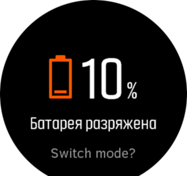

Уведомления батареи
Ваши часы поддерживают не только разные режимы работы от батареи, но и умные напоминания. Они сами подскажут зарядить батарею, чтобы ее хватило для следующего большого приключения. Поддерживаются заблаговременные напоминания, учитывающие данные о вашей прошлой активности. Например, вы получите уведомление, если часы заметят нехватку заряда батареи в ходе записи активности. Часы автоматически предложат перейти в другой режим работы от батареи.
Часы предупредят вас о снижении заряда батареи до 20% и до 10%.

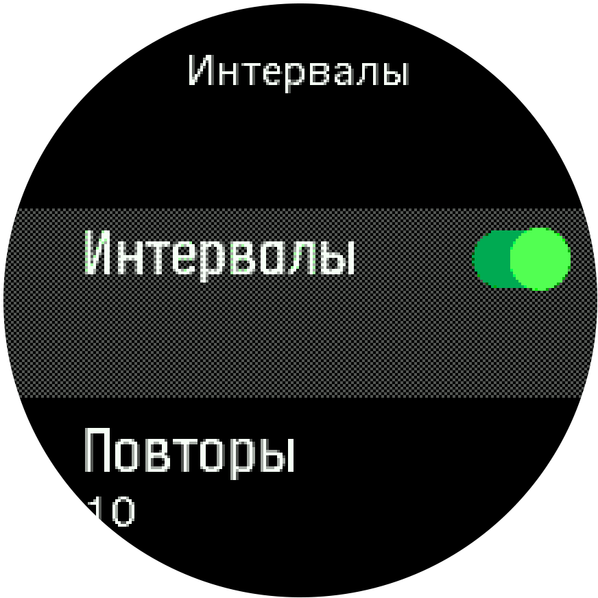

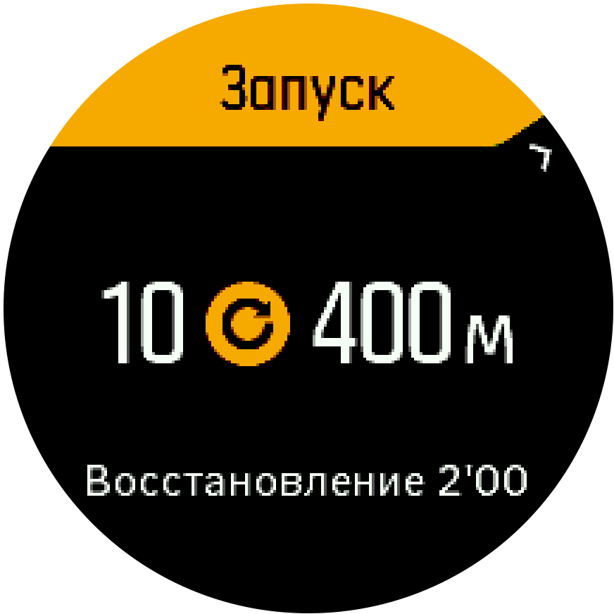

Интервальная тренировка
Интервальные упражнения — это распространенный тренировочный метод, состоящий из чередования повторяющихся подходов с высокой и низкой интенсивностью выполнения упражнений. С часами Suunto 5 Peak вы можете планировать свою собственную интервальную тренировку для каждого спортивного режима на своих часах.
При определении интервалов необходимо указать четыре параметра:
- Интервалы: выключатель интервальной тренировки. Когда он включен, к спортивному режиму добавляется дисплей интервальной тренировки.
- Повторы: количество интервалов + сетов восстановления, которые вы планируете.
- Интервал: продолжительность высокоинтенсивного интервала по времени или расстоянию.
- Восстановление: продолжительность периода отдыха между интервалами по времени или расстоянию.
Учитывайте, что если вы используете расстояние для определения интервалов, то вы должны быть в спортивном режиме, который ее измеряет. Это измерение может основываться на GPS или на датчиках POD на обувь или велосипед.
Если вы используете интервалы, то включить навигацию невозможно.
Для интервальной тренировки:
- Из средства запуска выберите вид спорта.
- Перед началом записи упражнения нажмите правую нижнюю кнопку, чтобы открыть параметры спортивного режима.
- Пролистайте до пункта Интервалы и нажмите среднюю кнопку.
Включайте интервалы и изменяйте параметры, как описано выше.
Прокрутите вверх к пункту Назад и выберите его средней кнопкой.
- Нажимайте правую верхнюю кнопку, пока не вернетесь к начальному экрану, и начните упражнение как обычно.
Нажимайте левую нижнюю кнопку, пока не появится дисплей интервалов, и нажмите правую верхнюю кнопку, когда будете готовы начать интервальную тренировку.
Если вы хотите остановить интервальную тренировку до того, как выполнили все повторы, удерживайте среднюю кнопку нажатой, чтобы открыть параметры спортивного режима и выключить пункт Интервалы.
На интервальном дисплее кнопки работают как обычно, например, нажатие правой верхней кнопки приостанавливает запись упражнения, а не только интервальной тренировки.
Когда запись упражнения приостановлена, интервальная тренировка для этого спортивного режима автоматически выключается. Однако другие параметры сохраняются, так что вы легко сможете начать такую же тренировку при следующем использовании спортивного режима.

Автопауза
Функция автопаузы приостанавливает запись упражнения, когда ваша скорость падает ниже 2 км/ч. Когда ваша скорость превысит 3 км/ч (1,9 ми/ч), запись продолжится автоматически.
Автопаузу можно включить или отключить в любом спортивном режиме в настройках спортивного режима в часах до начала записи упражнения.
Если функция автопаузы включена во время записи, то при приостановке появится всплывающее окно с уведомлением.
Для переключения между текущим расстоянием, ЧСС, временем и уровнем заряда батареи нажмите среднюю кнопку.
Можно дать записи возобновиться автоматически при возобновлении движения или вручную продолжить запись, нажав верхнюю правую кнопку на экране со всплывающим уведомлением.

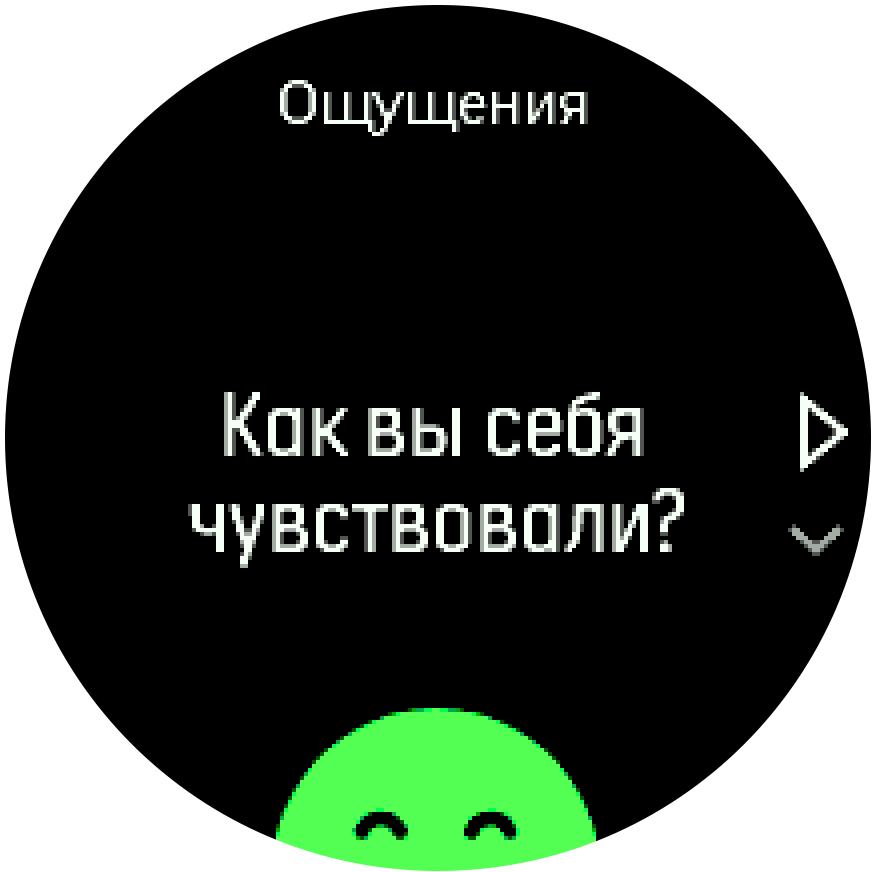

Ощущение
При регулярных тренировках контроль самочувствия после каждой тренировки является важным индикатором общего физического состояния.
Существует пять степень самочувствия:
- Плохо
- Среднее
- Хорошо
- Очень хорошо
- Отлично
Что эти варианты точно означают — решать вам. Важно использовать их последовательно.
Для каждой тренировки можно зафиксировать самочувствие во время нее прямо в часах, остановив запись и ответив на вопрос: «Как вы себя чувствовали?».
Можно пропустить ответ на вопрос, нажав среднюю кнопку.
