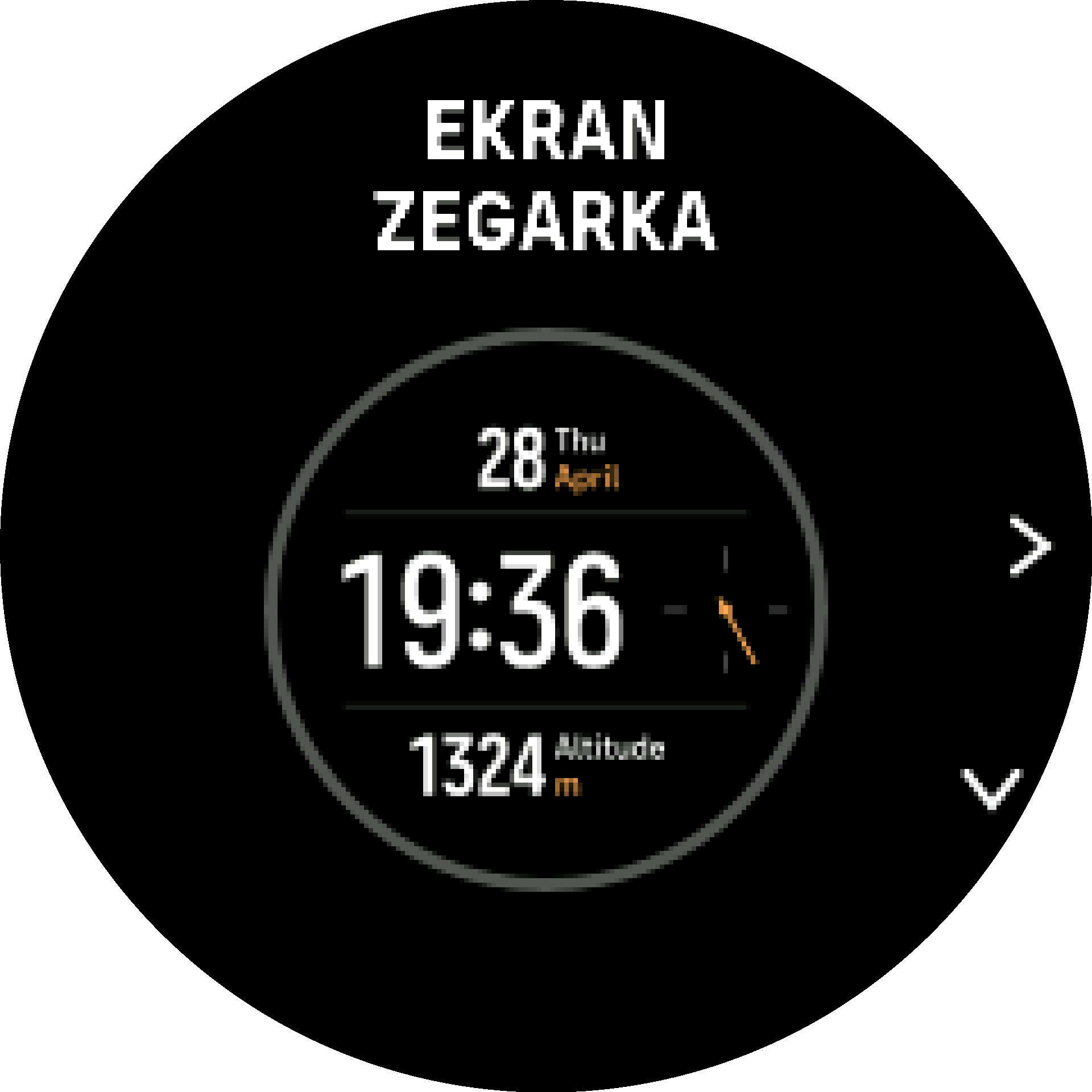

Suunto Race domyślnie sprzedawany jest z jedną tarczą zegarka. Możesz zainstalować kilka innych tarcz zegarka – zarówno wersje cyfrowe, jak i analogowe – w sklepie SuuntoPlus™ Store w aplikacji Suunto.
Aby zmienić tarczę zegarka:
- Otwórz SuuntoPlus™ Store i zainstaluj ulubioną tarczę zegarka na swoim zegarku.
- Zsynchronizuj zegarek z aplikacją.
- Otwórz Personalizuj z ustawień zegarka lub w Panel kontrolny.
Otwórz pozycję Tarcza zegarka, dotykając opcji menu lub naciskając koronkę.
Przeciągaj palcem w górę i w dół, aby przewijać podglądy tarcz zegarka, a następnie wybierz jedną, dotykając jej lub naciskając koronkę.
Przewiń w dół i otwórz pozycję Kolor akcentu, aby wybrać kolor tarczy zegarka.
Przewiń w dół i otwórz pozycję Komplikacje, aby dostosować informacje widoczne na tarczy zegarka. Zobacz Komplikacje.
