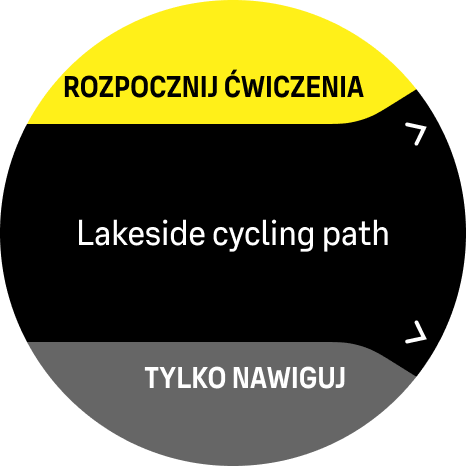

Wybierz trasę, naciskając górny przycisk.
Wybierz pozycję Rozpocznij ćwiczenia, jeśli chcesz korzystać z trasy do ćwiczeń, lub wybierz pozycję Tylko nawiguj, aby tylko nawigować po trasie.
UWAGA:Jeśli trasa ma służyć tylko do nawigacji, żadne dane nie zostaną zapisane ani zarejestrowane w aplikacji Suunto.
Jeśli trasa ma służyć tylko do nawigacji, naciśnij dolny przycisk i wybierz Zakończ nawigację, aby zatrzymać nawigację. Jeśli nawigacja ma być używana podczas ćwiczenia, naciśnij dolny przycisk i wybierz Szlak powrotny, aby zatrzymać nawigację bez opuszczania ćwiczenia.
