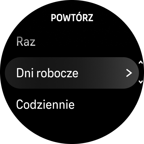

Wybierz, jak często alarm ma się włączać. Dostępne opcje to:
Raz: alarm włączy się raz w ciągu najbliższej doby o ustalonej godzinie
Codziennie: alarm będzie włączać się o tej samej godzinie codziennie
Dni robocze: alarm będzie włączać się o tej samej godzinie od poniedziałku do piątku
