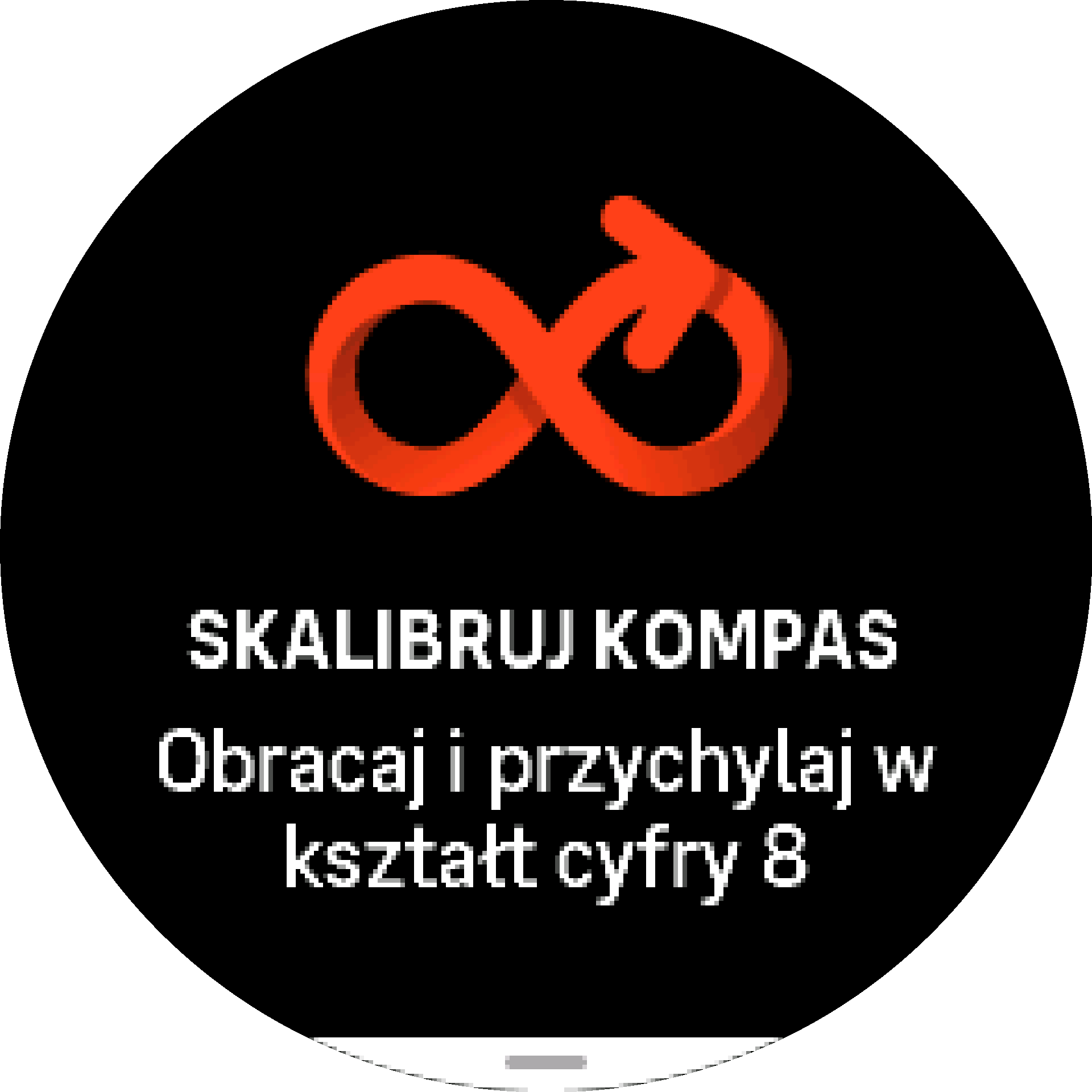

Kalibracja kompasu
Jeśli kompas nie jest skalibrowany, należy go skalibrować po przejściu do widżetu kompasu.
Kompas kalibruje się samoczynnie podczas użytkowania, ale jeśli zegarek znajdzie się pod wpływem silnego pola magnetycznego lub w przypadku mocnego uderzenia, kompas może wskazywać zły kierunek. Wykonaj ponowną kalibrację, aby rozwiązać ten problem.
