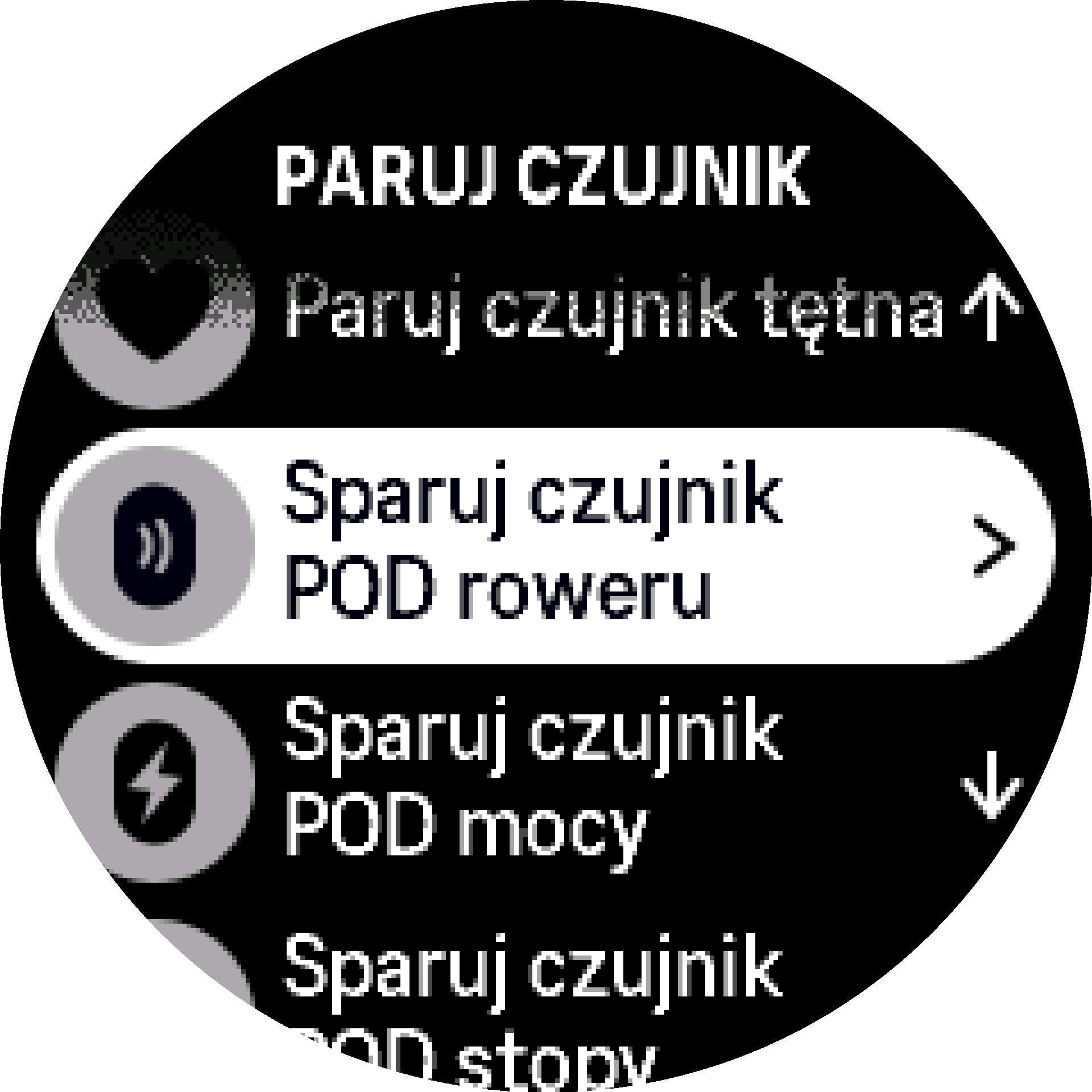

- Przejdź do ustawień zegarka i wybierz pozycję Łączność.
- Wybierz pozycję Paruj czujnik, aby uzyskać listę typów czujników.
- Przeciągnij palcem w dół, aby zobaczyć całą listę, a następnie dotknij typu czujnika, który ma zostać sparowany.

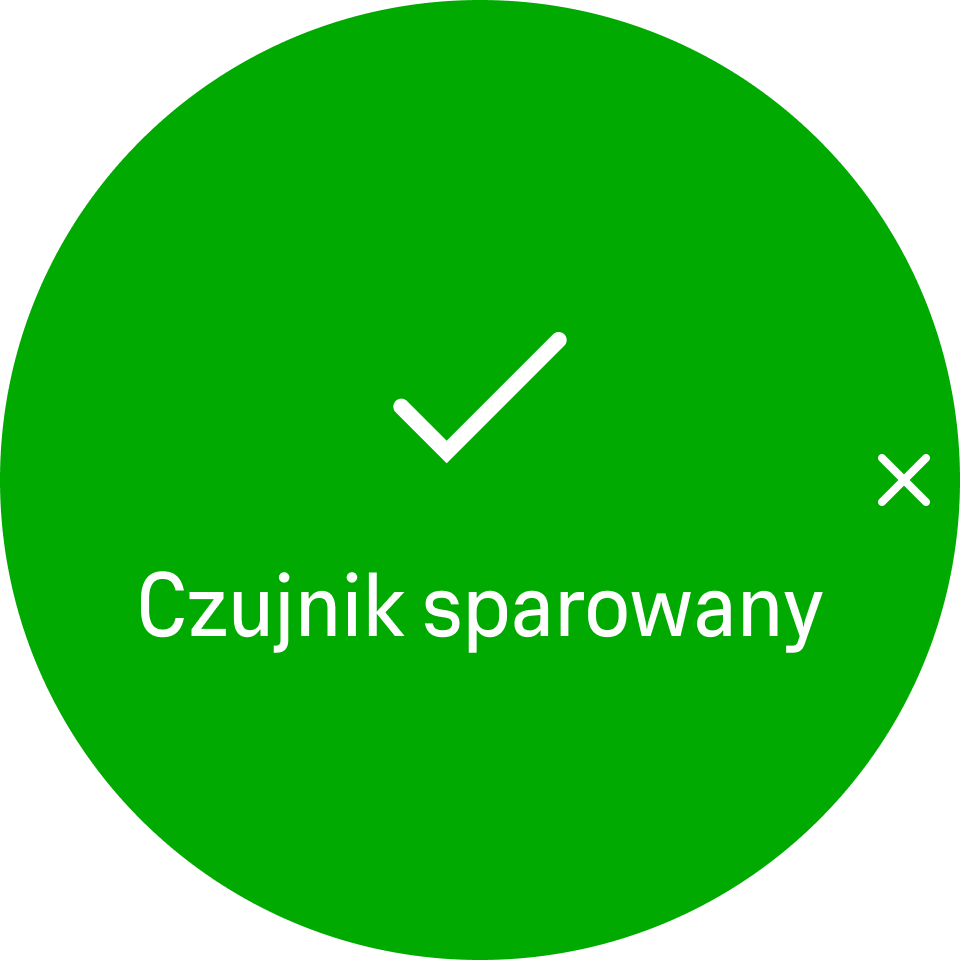

- Postępuj zgodnie z instrukcjami na zegarku, aby ukończyć parowanie (jeśli to konieczne, zajrzyj do instrukcji czujnika lub miniczujnika). Naciskaj środkowy przycisk w celu przejścia do następnego kroku.
