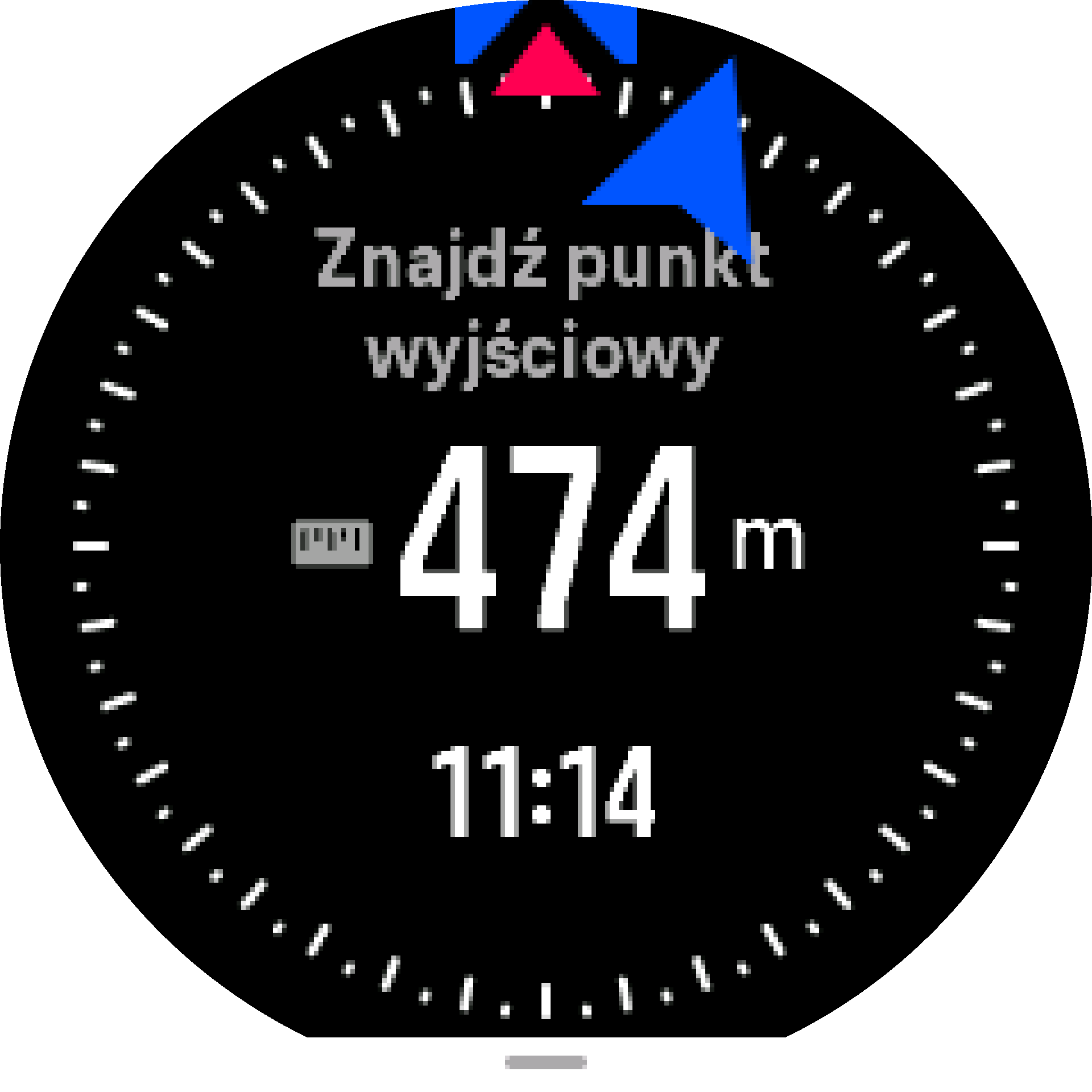

Znajdowanie punktu wyjściowego
Gdy używasz systemu GPS podczas rejestrowania aktywności, zegarek Suunto Ocean automatycznie zapisuje punkt początkowy ćwiczenia. Dzięki funkcji Znajdź punkt wyjściowy zegarek Suunto Ocean może poprowadzić użytkownika bezpośrednio do punktu początkowego.
Aby włączyć Znajdź punkt wyjściowy:
- Rozpocznij ćwiczenie z nawigacją GPS.
- Naciskaj środkowy przycisk, aż wyświetli się ekran nawigacji.
- Naciśnij dolny przycisk w celu wyświetlenia menu skrótów.
- Przewiń Znajdź punkt wyjściowy i dotknij ekranu lub naciśnij środkowy przycisk, aby wybrać.
Wskazówki nawigacji są wyświetlane na ekranie nawigacji.

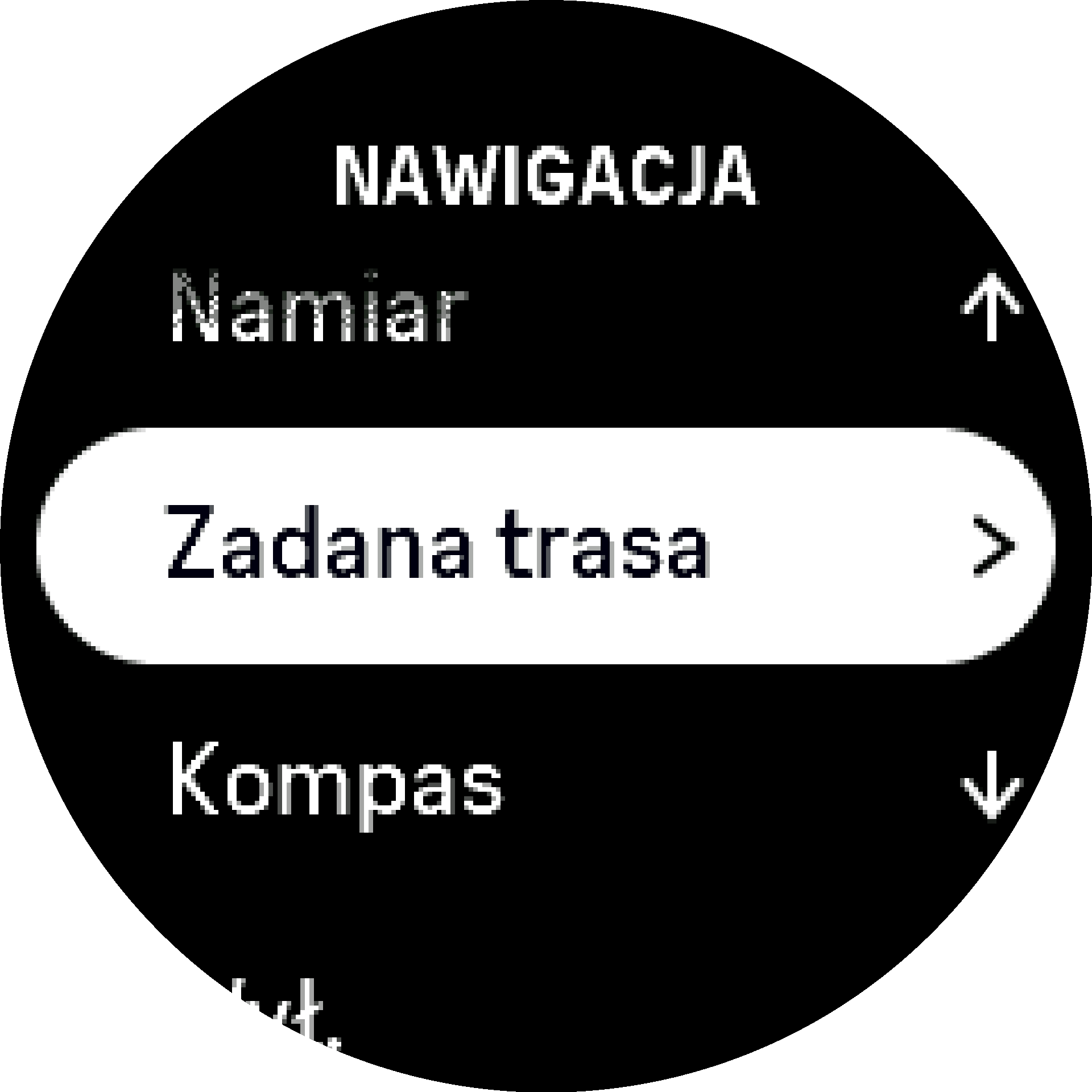

Zadana trasa
W otoczeniu miejskim funkcja GPS może mieć problem z dokładnym śledzeniem pozycji. Jeśli wybierzesz jedną ze wstępnie ustawionych tras i będziesz nią podążać, funkcja GPS zegarka będzie jedynie lokalizować Twoje położenie na tej trasie, nie tworząc własnej ścieżki. Zarejestrowana trasa będzie identyczna z wstępnie wybraną.
Aby używać funkcji Zadana trasa podczas ćwiczeń:
- Utwórz trasę w aplikacji Suunto i zsynchronizuj zegarek (jeśli nie został jeszcze zsynchronizowany).
- Wybierz tryb sportowy korzystający z systemu GPS.
- Przewiń ekran w dół i wybierz pozycję Nawigacja.
- Wybierz pozycję Zadana trasa i naciśnij środkowy przycisk.
- Wybierz trasę, z której chcesz korzystać, a następnie naciśnij środkowy przycisk.
Rozpocznij ćwiczenie w normalny sposób i podążaj wybraną trasą.
