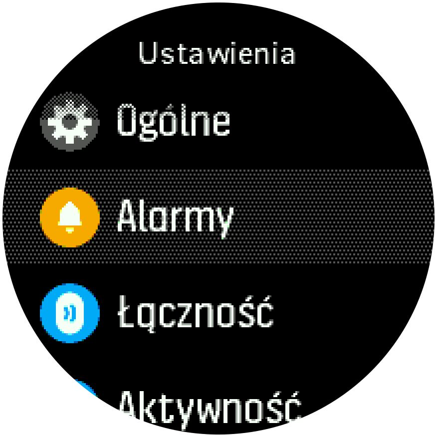

Naciskaj prawy górny przycisku, aż zobaczysz ikonę ustawień, następnie naciśnij środkowy przycisk w celu przejścia do menu ustawień.
Przewijaj menu ustawień za pomocą górnego lub dolnego przycisku.
Aby wybrać ustawienie, naciśnij środkowy przycisk, kiedy podświetlone jest dane ustawienie. Wróć do menu naciskając lewy dolny przycisk.

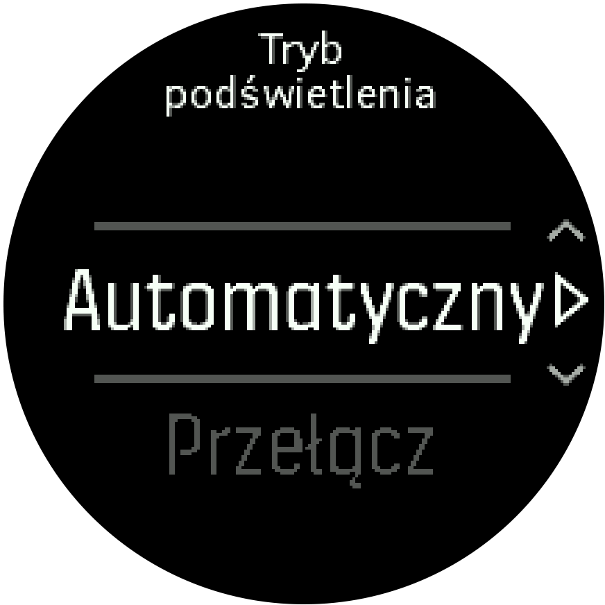

W przypadku ustawień obejmujących szereg wartości, zmieniaj wartości wciskając prawy górny lub prawy dolny przycisk.

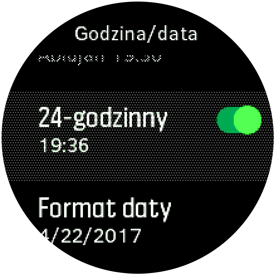

W przypadku ustawień obejmujących tylko dwie wartości, takie jak wł. i wył., zmieniaj wartość, wciskając środkowy przycisk.
