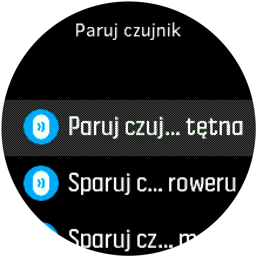

- Wybierz Paruj czujnik, aby uzyskać listę typów czujników.
Naciśnij prawy dolny przycisk, aby przewinąć listę, następnie wybierz typ czujnika za pomocą środkowego przycisku.

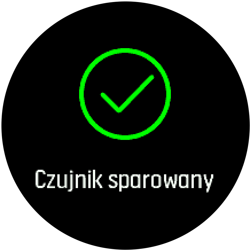

Postępuj zgodnie z instrukcjami na zegarku, aby ukończyć parowanie (jeśli to konieczne, zajrzyj do instrukcji czujnika lub urządzenia POD), naciskając środkowy przycisk, aby przejść do następnego kroku.
