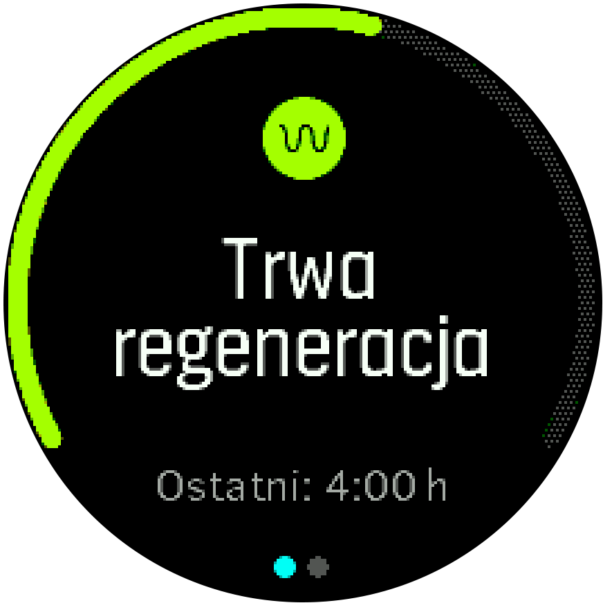

Naciśnij prawy dolny przycisk, aby przewinąć do ekranu stresu i regeneracji.
Wskaźnik wokół tego ekranu przedstawia ogólny poziom zasobów. Jeśli jest zielony, oznacza to, iż użytkownik się regeneruje. Status i wskaźnik czasowy informują o aktualnym stanie ciała (aktywność, brak aktywności, regeneracja lub stres) i czas, od jakiego trwa bieżący stan. Przykład: jeśli ekran wygląda jak na ilustracji, oznacza to, że użytkownik regeneruje się od czterech godzin.
