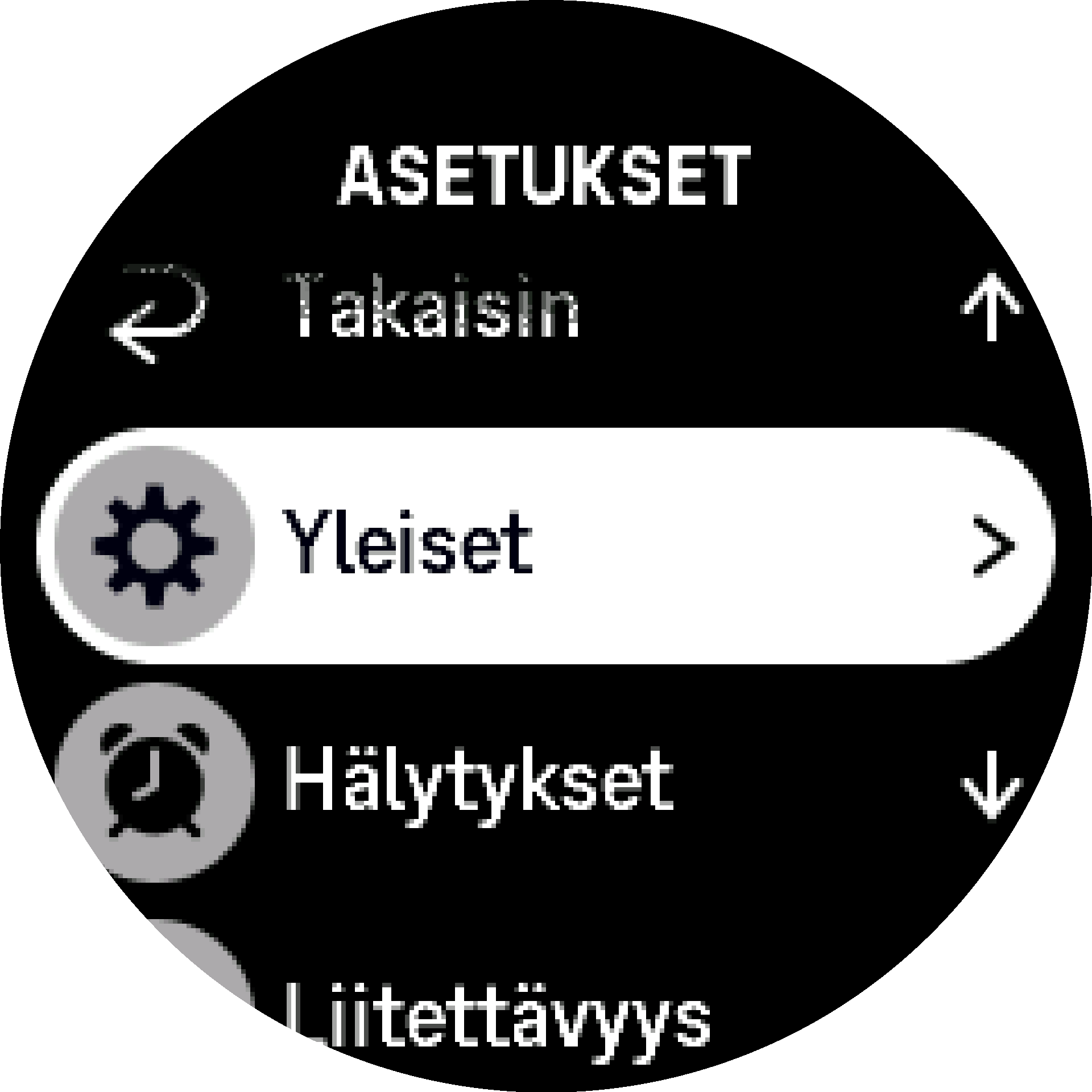

- Asetusten muokkaaminen
Voit muokata kaikkia kellon asetuksia suoraan kellossa.
Asetusten säätäminen:
- Avaa Asetukset kellotaulussa pitämällä kruunupainiketta painettuna.
Selaa asetusvalikkoa pyyhkäisemällä ylös tai alas tai painamalla kruunupainiketta.
Valitse asetus napauttamalla sen nimeä tai painamalla kruunupainiketta asetuksen ollessa korostettuna. Palaa valikkoon pyyhkäisemällä oikealle, painamalla alapainiketta tai valitsemalla Takaisin.

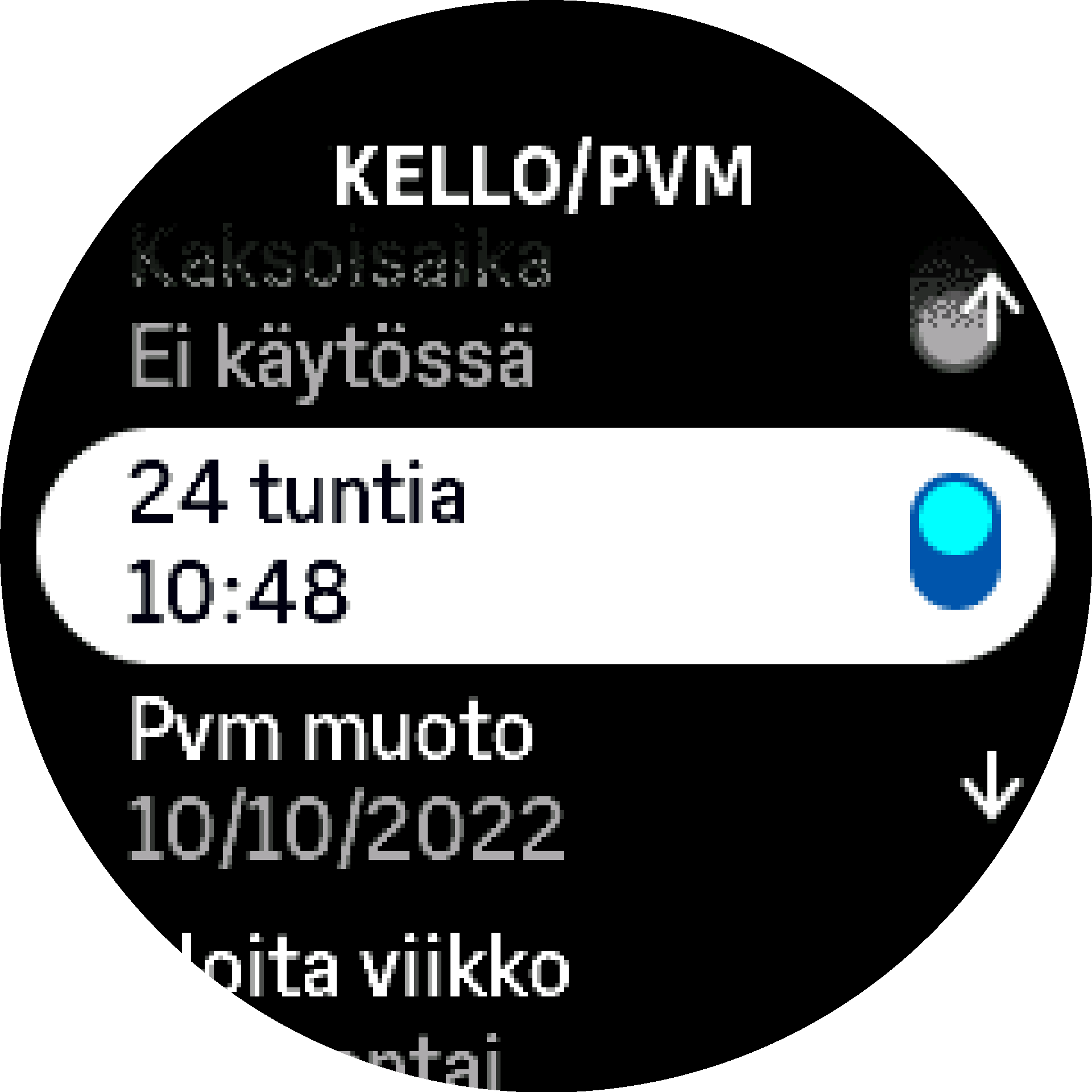

- Jos asetuksessa on arvoväli, voit muuttaa arvoa pyyhkäisemällä ylös tai alas tai kääntämällä kruunupainiketta.
Jos asetuksella on vain kaksi arvoa (esim. päällä/pois), voit muuttaa arvoa napauttamalla asetusta tai painamalla kruunupainiketta.
