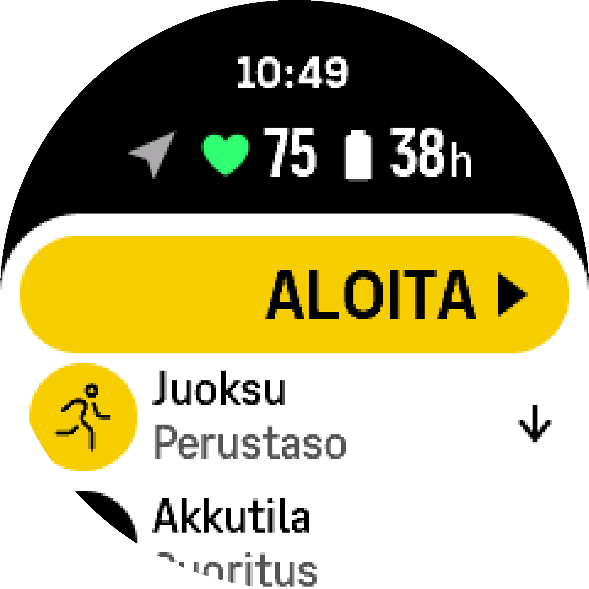

Ennen kuin aloitat harjoituksen tallennuksen (ks. Harjoituksen tallentaminen), näet arvion jäljellä olevasta akunkestosta nykyisessä akkutilassa.

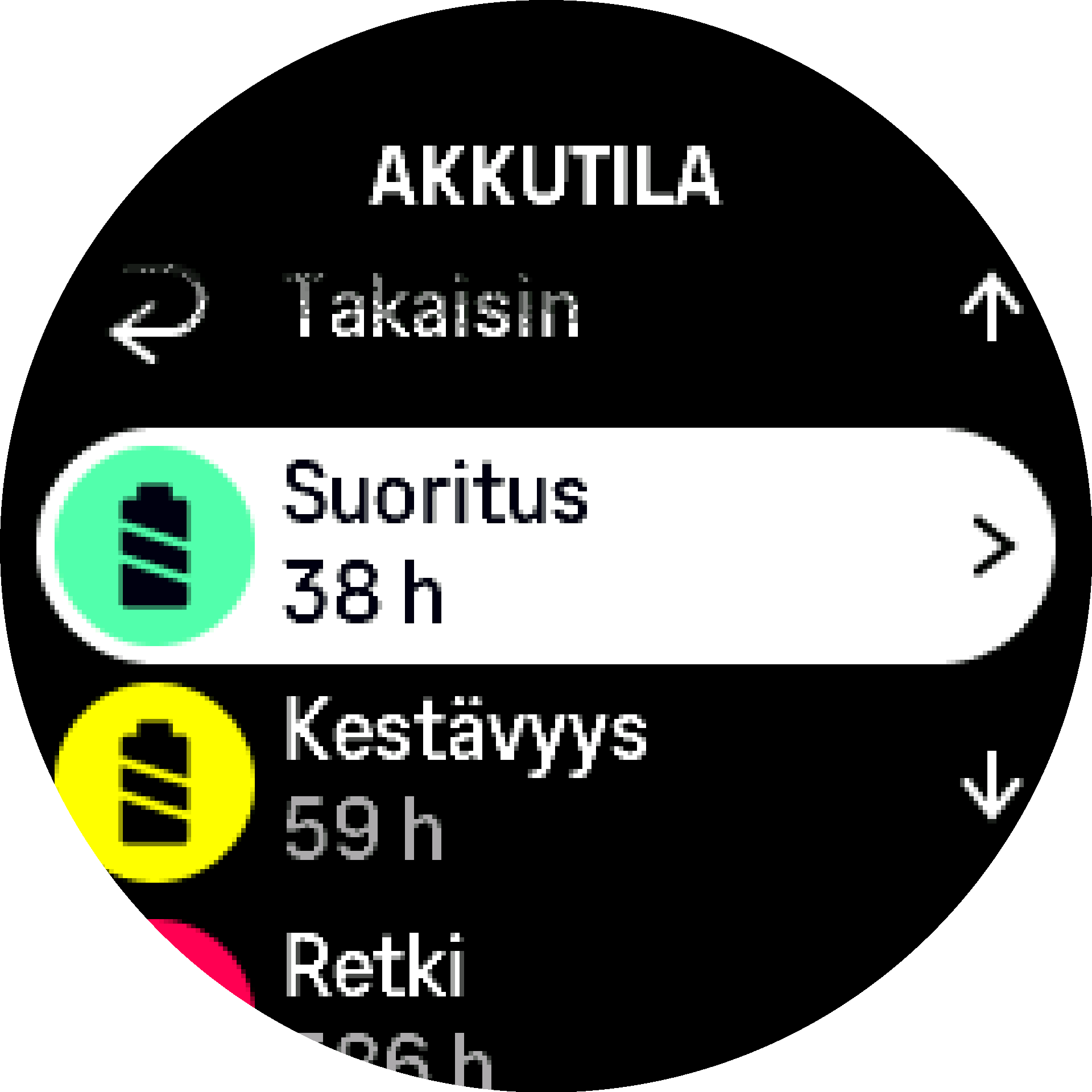

Laitteessa on neljä esimääritettyä akkutilaa: Suoritus (oletus), Kestävyys, Ultra ja Retki. Tilasta toiseen vaihtaminen muuttaa akun kestoa, mutta se vaikuttaa myös kellon suorituskykyyn.
Retki poistaa oletusarvoisesti käytöstä kaiken sykeseurannan (sekä rannemittauksen että sykevyön).
Jos haluat vaihtaa akkutilaa, vieritä aloitusnäytössä alaspäin ja valitse Akkutila, niin näet, miten kukin tila vaikuttaa kellon suorituskykyyn.
