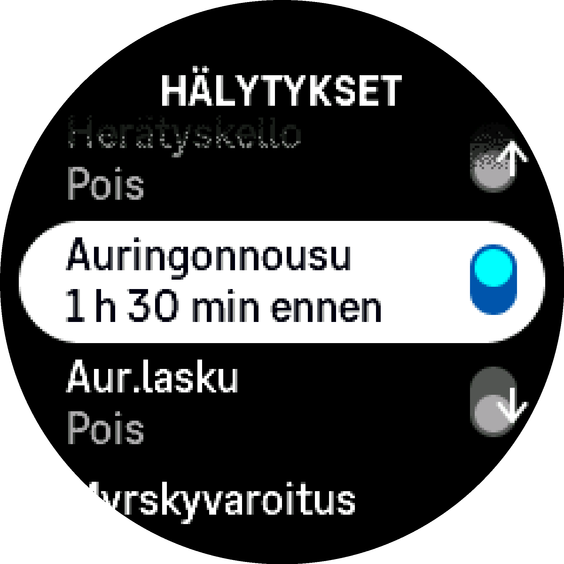

Voit asettaa erilaisia mukautuvia hälytyksiä kellon Hälytykset-valikon kohdassa Asetukset.
Voit asettaa auringonnousulle ja -laskulle oman hälytyksen ja vaikkapa myrskyvaroituksen. Katso Auringonnousu- ja -laskuhälytykset ja Myrskyvaroitus.
Suunto Race -kellosi auringonnousu-/-laskuhälytykset mukautuvat sijaintiisi. Kiinteän hälytysajan sijaan asetat hälytyksen suhteessa auringonnousuun tai -laskuun (tietty aika ennen auringonnousua tai -laskua).
Auringonnousu- ja -laskuajat määritetään GPS:llä, joten kellosi käyttää GPS:n viimeisestä käyttökerrasta saatuja tietoja.
Auringonlasku/-nousuhälytyksen asettaminen:
- Avaa Asetukset kellotaulussa pitämällä kruunupainiketta painettuna.
- Vieritä kohtaan Hälytykset ja avaa valikko napauttamalla sen nimeä tai painamalla keskipainiketta.
Vieritä hälytykseen, jonka haluat asettaa, ja valitse se napauttamalla sen nimeä tai painamalla kruunupainiketta.

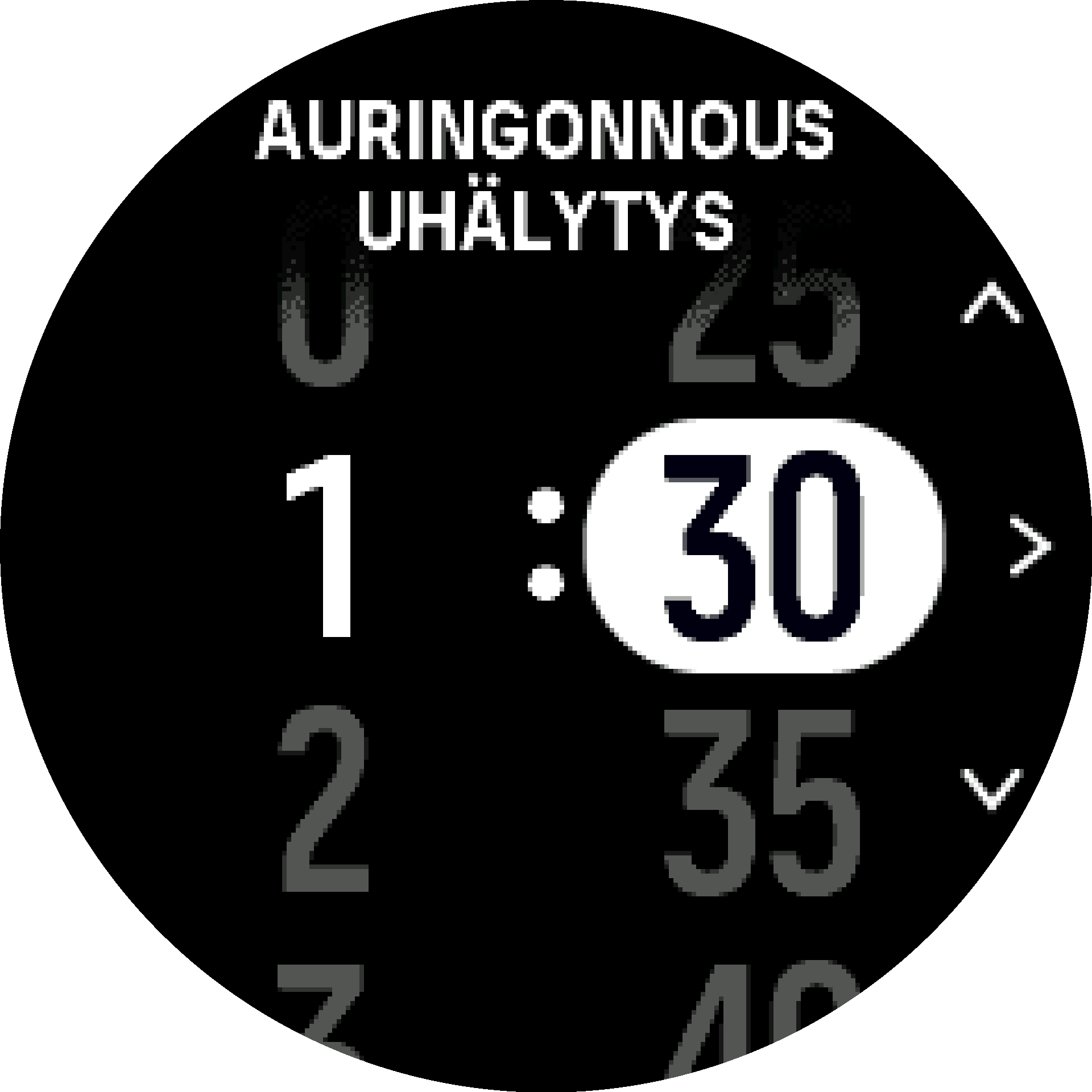

Valitse vierittämällä ylös ja alas kruunupainikkeella tai pyyhkäisemällä näyttöä ylös- tai alaspäin, montako tuntia ja minuuttia ennen auringonnousua/-laskua haluat hälytyksen. Vahvista valinta painamalla keskipainiketta.
- Vahvista asetus ja poistu painamalla keskipainiketta.

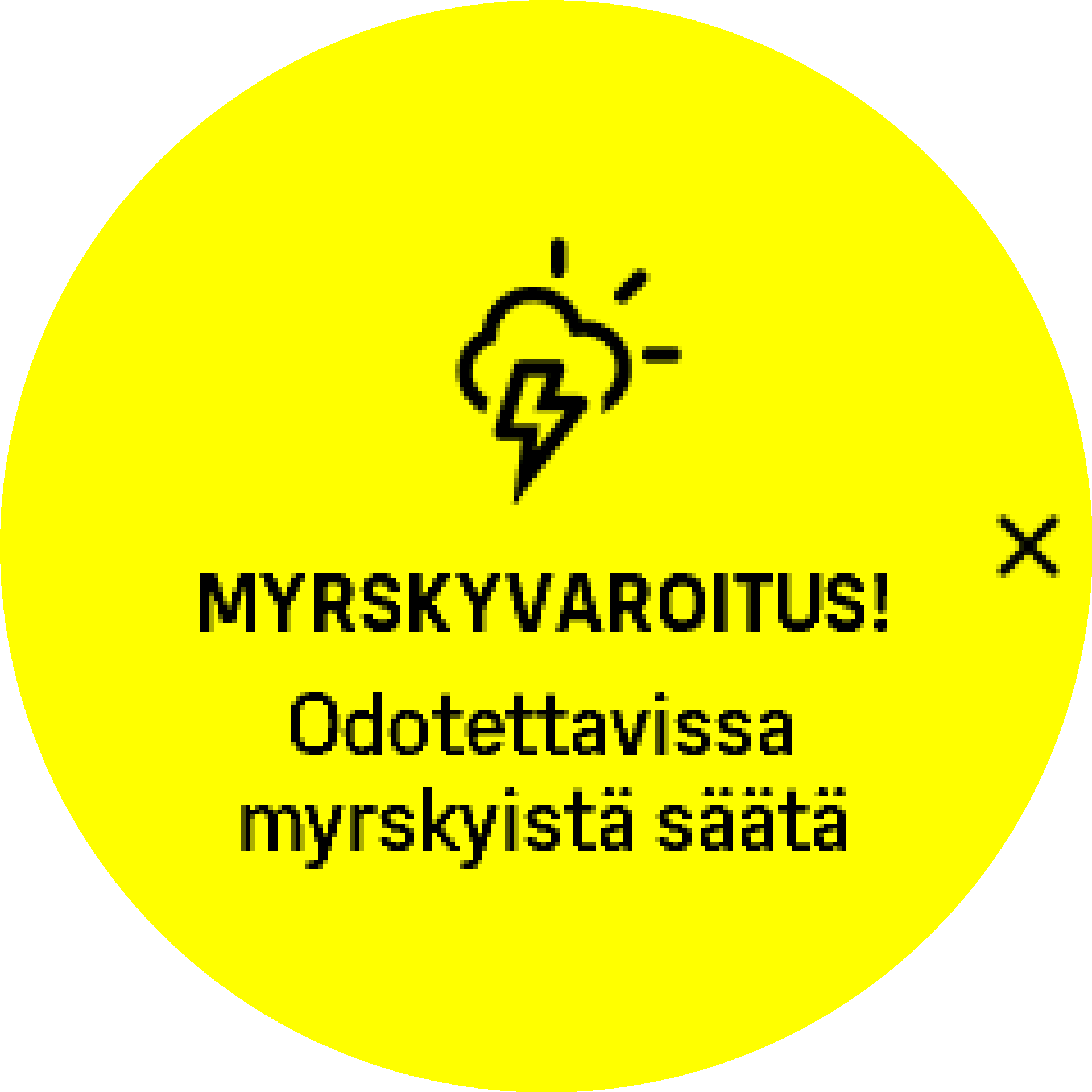

Myrskyvaroitus
Merkittävä ilmanpaineen lasku tarkoittaa yleensä sitä, että myrsky lähestyy ja on syytä hakeutua suojaan. Kun myrskyvaroitus on käytössä, Suunto Race antaa äänihälytyksen ja näyttää myrskysymbolin, kun paine laskee vähintään 4 hPa (0,12 inHg) kolmen tunnin aikana.

Kun myrskyvaroitus soi, voit kuitata sen painamalla mitä tahansa painiketta. Jos mitään painiketta ei paineta, hälytysilmoitus kestää minuutin. Myrskysymboli pysyy näytöllä, kunnes sääolosuhteet rauhoittuvat (paineen lasku hidastuu).
