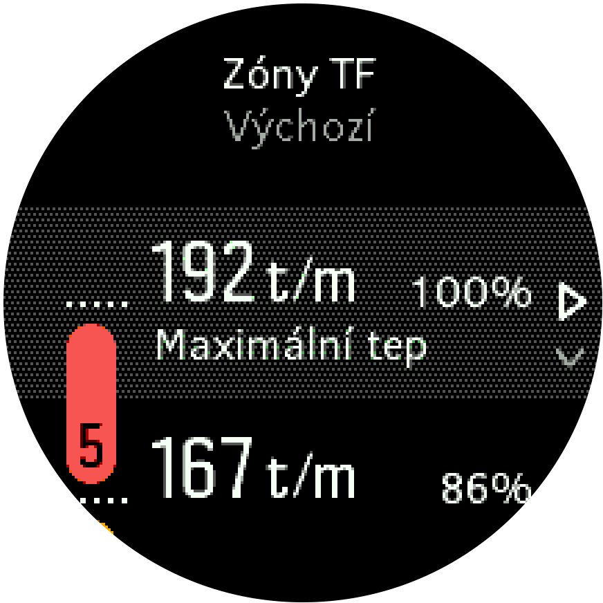

Nastavení max. TF
Nastavení maximální TF se provádí v nabídce: Trénink » Zóny intenzity » Výchozí zóny.
- Vyberte max. TF (nejvyšší hodnota, bpm) a stiskněte prostřední tlačítko.
- Stisknutím pravého horního nebo pravého spodního tlačítka vyberte novou max. TF.
- Stisknutím prostředního tlačítka vyberte novou max. TF.
- Přidržením prostředního tlačítka opustíte zobrazení zón TF.
Maximální TF můžete také nastavit v nastavení: Obecné » Osobní.

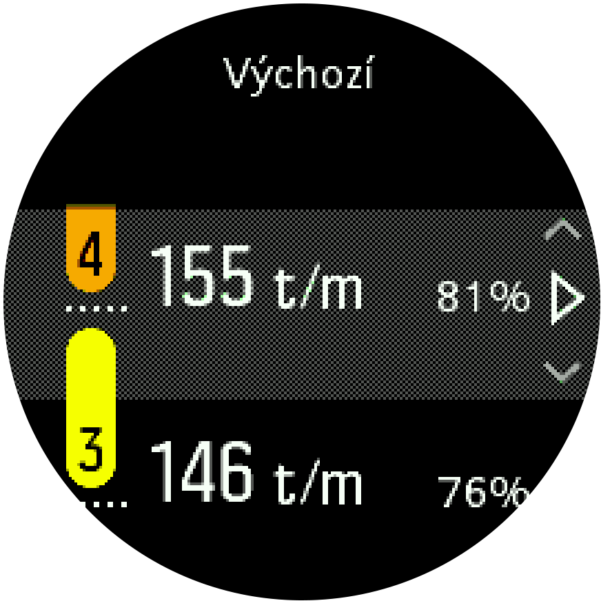

Nastavení výchozích zón TF
Nastavení výchozích zón TF se provádí v nabídce: Trénink » Zóny intenzity » Výchozí zóny.
- Stisknutím pravého horního nebo pravého spodního tlačítka se posouvejte nahoru/dolů, když je zvýrazněna požadovaná zóna TF, stiskněte prostřední tlačítko.
- Stisknutím pravého horního nebo pravého spodního tlačítka vyberte novou zónu TF.
- Stisknutím prostředního tlačítka vyberte novou hodnotu TF.
Výběrem možnosti Reset při zobrazení zón TF se provede resetování zón TF na výchozí hodnotu.

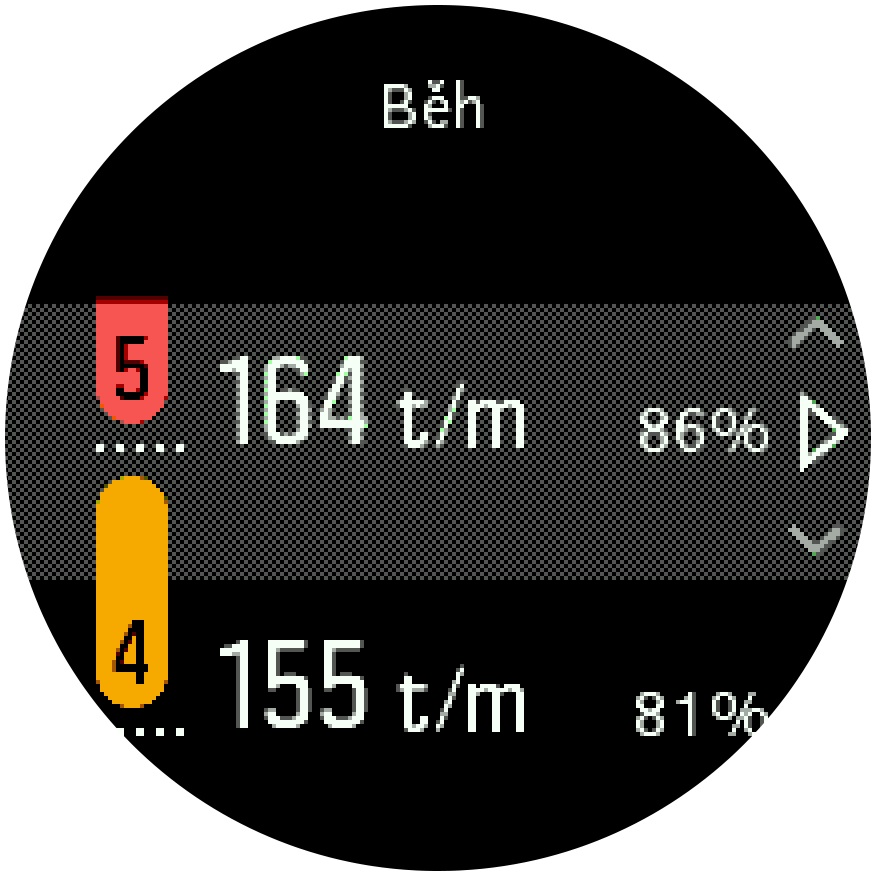

Nastavení zón TF pro konkrétní aktivity
Nastavení zón TF pro konkrétní aktivity se provádí v nabídce: Trénink » Zóny intenzity » Pokročilé zóny.
- Vyberte aktivitu (běh nebo jízda na kole), kterou chcete upravovat (stisknutím pravého horního nebo pravého spodního tlačítka), po zvýraznění příslušné aktivity stiskněte prostřední tlačítko.
- Zóny TF můžete zapínat/vypínat stisknutím prostředního tlačítka.

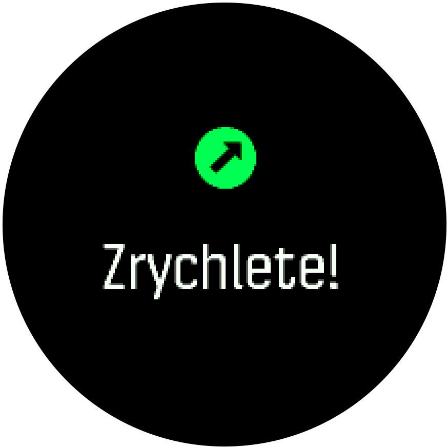

Vaše hodinky vás upozorní, když se dostanete do zvolené cílové zóny. Pokud se během cvičení vaše tepová frekvence dostane mimo zvolenou cílovou zónu, hodinky vás budou vyzývat ke zrychlení či zpomalení.

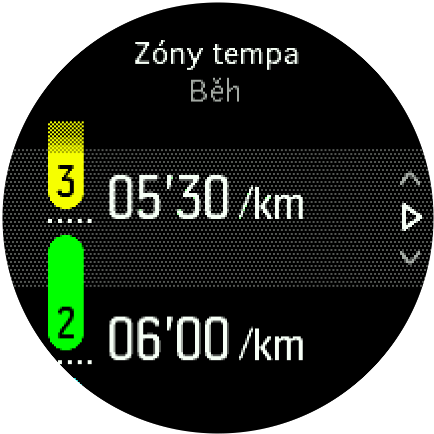

Nastavení tempových zón
Nastavení tempových zón pro konkrétní aktivity se provádí v nabídce: Trénink » Zóny intenzity » Pokročilé zóny.
- Stisknutím prostředního tlačítka vyberte možnost Běh.
- Stiskněte pravé spodní tlačítko a vyberte tempové zóny.
- Stisknutím pravého horního nebo pravého spodního tlačítka se posouvejte, po zvýraznění požadované tempové zóny stiskněte prostřední tlačítko.
Stisknutím horního nebo spodního tlačítka vyberte novou tempovou zónu.
Stisknutím prostředního tlačítka vyberte novou hodnotu tempové zóny.
- Zobrazení výkonových zón opusťte přidržením prostředního tlačítka.

Vaše hodinky vás upozorní, když se dostanete do zvolené cílové zóny. Pokud se během cvičení vaše tempo dostane mimo zvolenou cílovou zónu, hodinky vás budou vyzývat ke zrychlení či zpomalení.

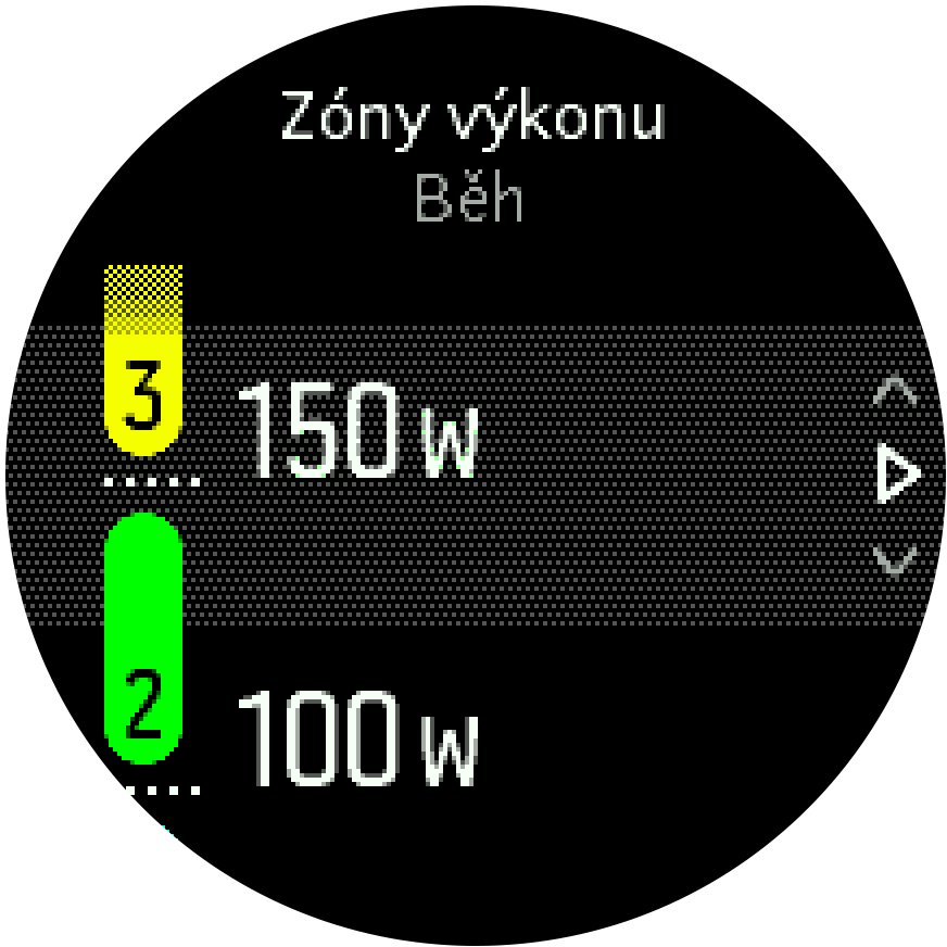

Nastavení výkonových zón pro konkrétní aktivity
Nastavení výkonových zón pro konkrétní aktivity se provádí v nabídce: Trénink » Zóny intenzity » Pokročilé zóny.
- Vyberte aktivitu (Běh nebo Jízda na kole), kterou chcete upravit, případně po jejím zvýraznění stiskněte prostřední tlačítko.
- Stiskněte pravé spodní tlačítko a vyberte výkonové zóny.
- Výkonovou zónu, kterou chcete upravit, vyberte stisknutím pravého horního nebo spodního tlačítka.
Stisknutím horního nebo spodního tlačítka vyberte novou výkonovou zónu.
Stisknutím prostředního tlačítka vyberte novou hodnotu výkonu.
