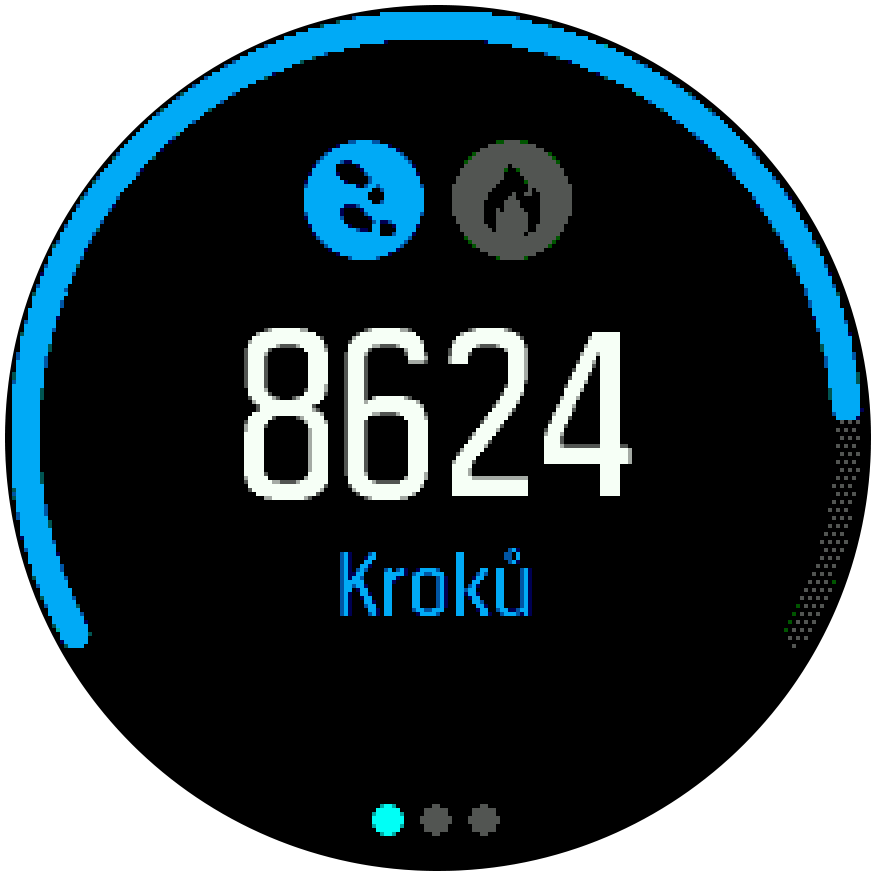

Na displeji ciferníku zobrazíte celkový počet kroků za daný den stiskem pravého spodního tlačítka.
Vaše hodinky počítají kroky pomocí akcelerometru. Celkový počet kroků se načítá nepřetržitě, též když probíhá záznam tréninku či jiné aktivity. U některých konkrétních sportů, například při plavání nebo jízdě na kole, se kroky nepočítají.

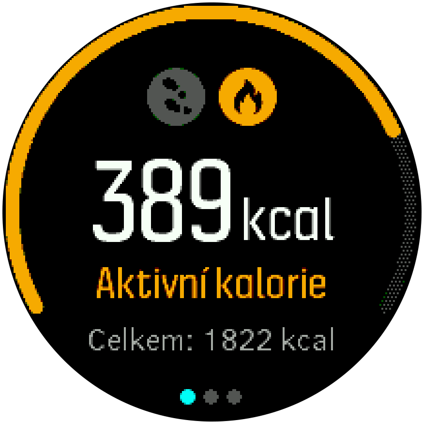

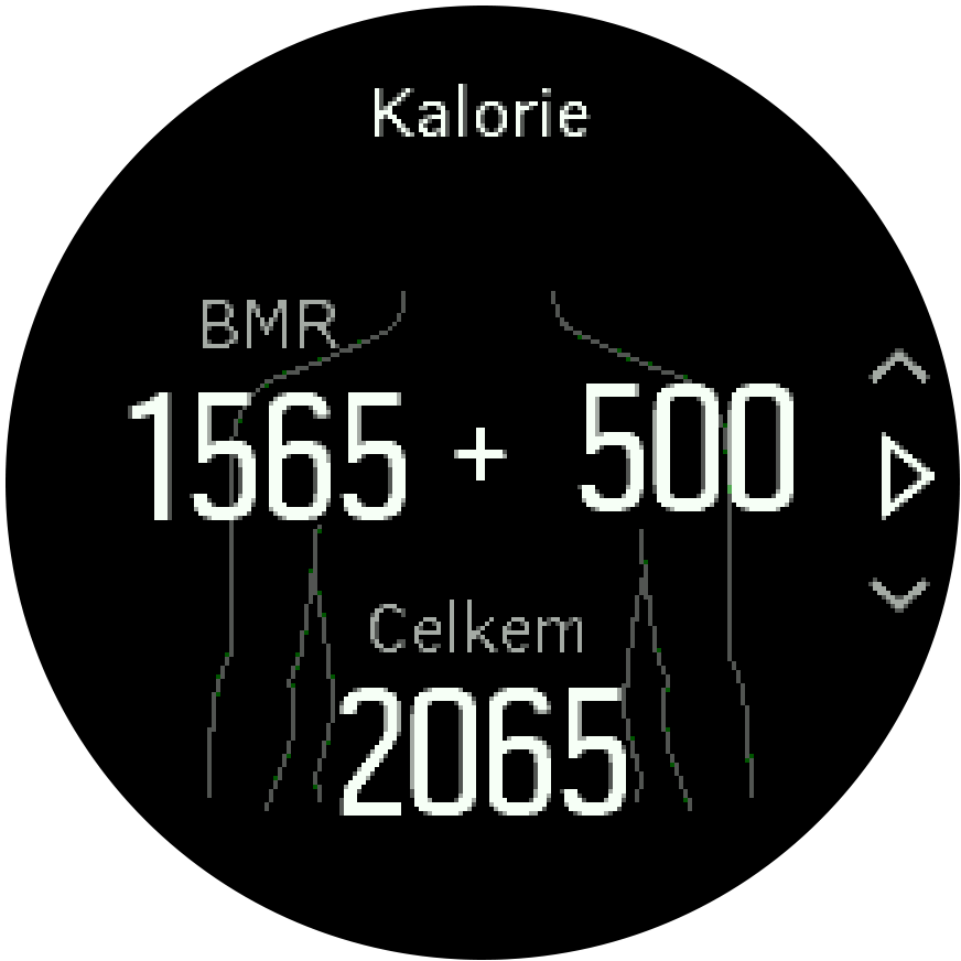

Kromě kroků můžete stisknutím levého horního tlačítka zobrazit odhad celkových vydaných kalorií za daný den.
Velké číslo uprostřed displeje je odhad počtu aktivních kalorií, které jste zatím během dne spálili. Níže se zobrazuje celkový počet spálených kalorií. Celkový počet zahrnuje jak aktivní kalorie, tak kalorie, jež je třeba přičíst bazálnímu metabolickému výdeji (viz níže).
Kroužek na obou těchto displejích indikuje, jak blízko jste denním cílům aktivity. Tyto cíle můžete upravovat podle svých osobních preferencí (viz níže).

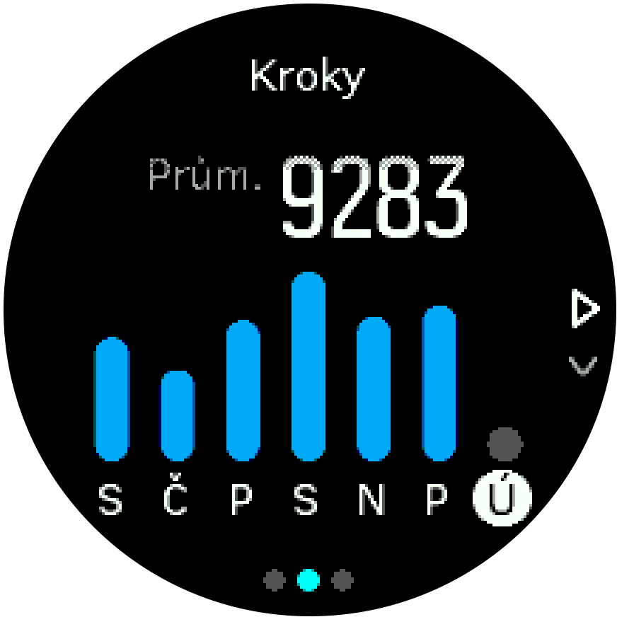

Stisknutím prostředního tlačítka můžete také zobrazit počet kroků za posledních sedm dní. Opětovným stisknutím prostředního tlačítka znovu zobrazíte kalorie.

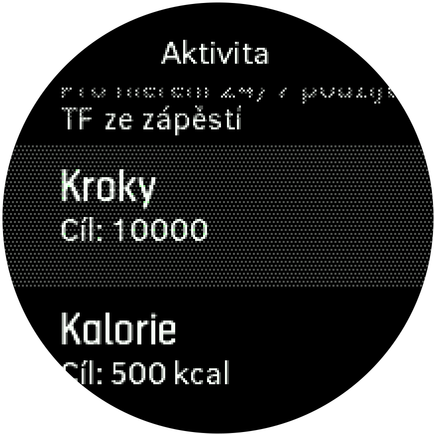

Cíle aktivity
Můžete upravovat své denní cíle jak pro počet kroků, tak pro kalorie. Při zobrazení displeje aktivity můžete přidržením prostředního tlačítka otevřít nastavení cíle aktivity.
Při nastavování cíle pro počet kroků definujete celkový počet kroků za den.
Celkový počet kalorií, který za den spálíte, je závislý na dvou faktorech: jedním je bazální metabolický výdej (BMR), druhým vaše fyzická aktivita.
BMR představuje množství kalorií, které vaše tělo spálí, když je v klidu. Jde o kalorie, které tělo spotřebuje, aby udržovalo tělesnou teplotu a provádělo základní funkce, jako je mrkání očima či činnost srdce. Toto číslo vychází z vašeho osobního profilu, včetně údajů o věku či pohlaví.
Když nastavujete cíl pro kalorie, definujete, kolik kalorií chcete spálit nad rámec BMR. Jde o takzvané aktivní kalorie. Kroužek kolem displeje aktivity se posouvá na základě toho, kolik aktivních kalorií za den spálíte ve srovnání s cílem.

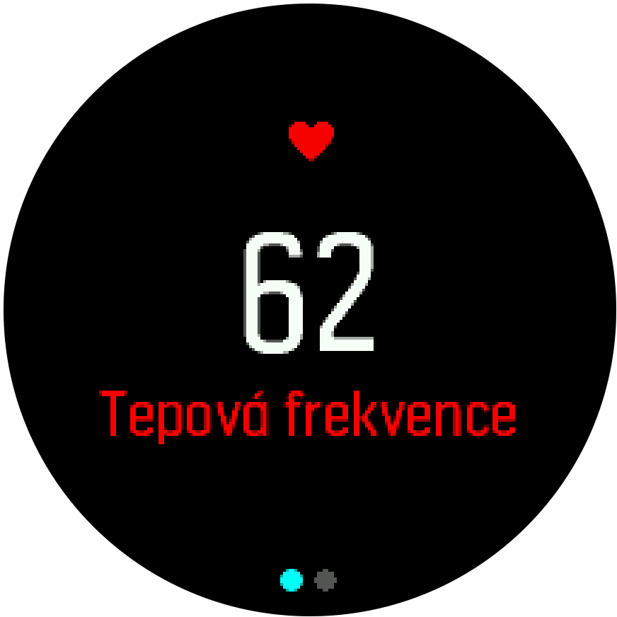

Okamžitá TF
Displej s okamžitou tepovou frekvencí (TF) nabízí aktuální pohled na tepovou frekvenci.
Ze zobrazení ciferníku přejděte stisknutím pravého spodního tlačítka na displej TF.
Stiskem horního tlačítka displej opustíte a vrátíte se na zobrazení ciferníku.

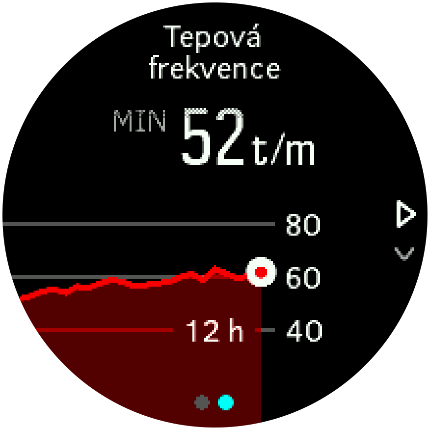

Denní TF
Displej s denní TF nabízí pohled na tepovou frekvenci z 12hodinové perspektivy. Jde o užitečný zdroj informací, například o regeneraci po posledním těžkém tréninku.
Displej ukazuje tepovou frekvenci za posledních 12 hodin v podobě grafu. Graf je sestaven z hodnot průměrné tepové frekvence počítané pro 24minutové časové úseky. Kromě toho můžete stisknutím pravého spodního tlačítka zobrazit odhad denní průměrné spotřeby kalorií a nejnižší tepovou frekvenci za příslušné 12hodinové období.
Minimální tepová frekvence za posledních 12 hodin je dobrý indikátor stavu regenerace. Je-li vyšší než obvykle, pravděpodobně ještě neproběhla úplná regenerace po posledním tréninku.
Pokud zaznamenáte cvičení, budou hodnoty denní TF odrážet zvýšenou tepovou frekvenci a spotřebu kalorií v důsledku tréninku. Pamatujte však, že graf i míra spotřeby kalorií představují průměrné hodnoty. Pokud při cvičení dosáhnete maximální TF 200 tepů za minutu, nebude graf zobrazovat maximální hodnotu, ale spíše průměr za 24minutový časový úsek, v němž jste nejvyšší TF dosáhli.

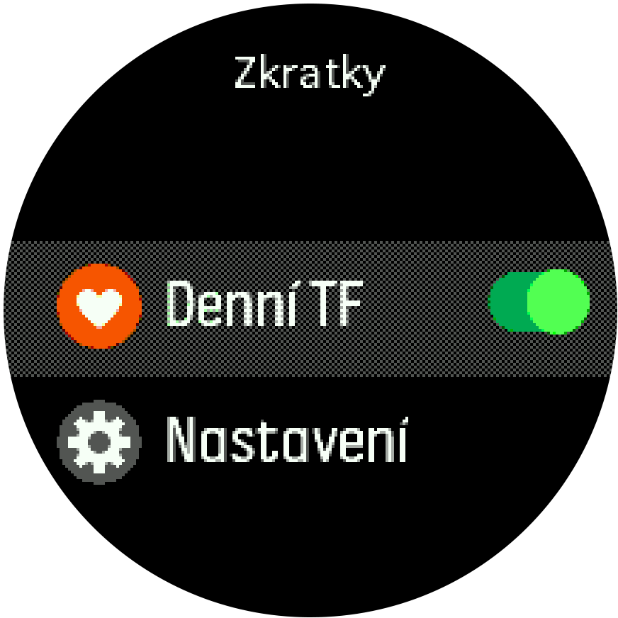

Chcete-li zobrazit displej s denní TF, musíte funkci denní TF aktivovat. Funkci můžete zapnout a vypnout v nastavení v části Aktivita. Na displeji denní TF máte také možnost přidržením prostředního tlačítka otevřít nastavení aktivity.
Když je funkce denní TF zapnutá, hodinky pravidelně aktivují optický snímač tepové frekvence, aby určily aktuální tepovou frekvenci. Tím se mírně zvyšuje spotřeba energie z baterie.
Po aktivaci začnou hodinky zobrazovat údaje o denní TF po 24 minutách.
