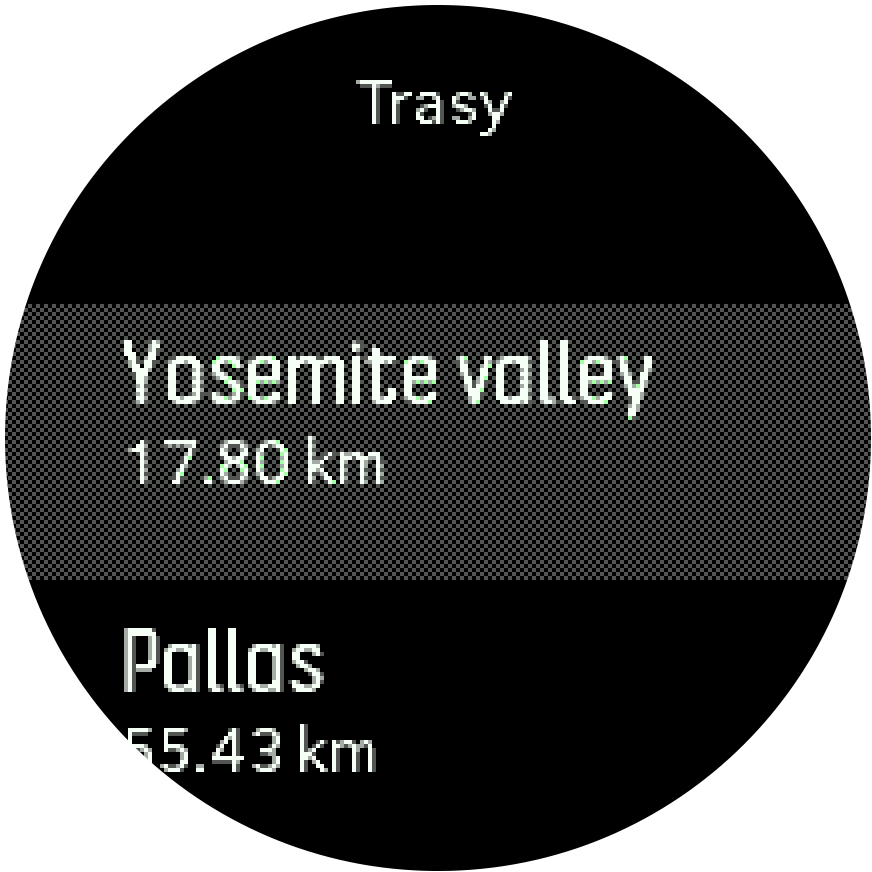

Hodinky Suunto Spartan Trainer Wrist HR můžete použít k navigaci po trasách. Trasu naplánujte v systému Suunto Movescount, do hodinek ji přenesete při následující synchronizaci.
Postup navigace po trase:
- Stisknutím pravého horního tlačítka otevřete spouštěč.
Přejděte na položku Navigace a stiskněte prostřední tlačítko.
Přejděte na položku Trasy a stiskněte prostřední tlačítko. Otevře se seznam tras.
Přejděte na trasu, po které se chcete nechat navigovat, a stiskněte prostřední tlačítko.
- Pro zahájení navigace stiskněte pravé horní tlačítko.
