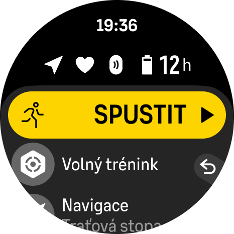

Než začnete zaznamenávat cvičení (viz Záznam cvičení), zobrazí se vám odhad, jak dlouho vám ještě baterie v současném režimu vydrží.

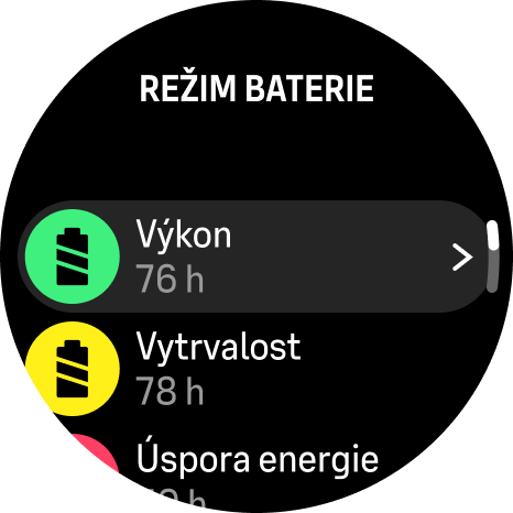

Hodinky mají předdefinované tři režimy baterie: Výkon (výchozí), Vytrvalost a Úspora energie. Změnou těchto režimů se mění výdrž baterie, ale současně s tím i výkon hodinek.
Na obrazovce, z níž se spouští začátek cvičení, můžete přejít dolů a klepnutím na položku Nastavení cvičení > Režim baterie přepínat režimy baterie a vyzkoušet, jak jednotlivé režimy ovlivňují výkon hodinek.
