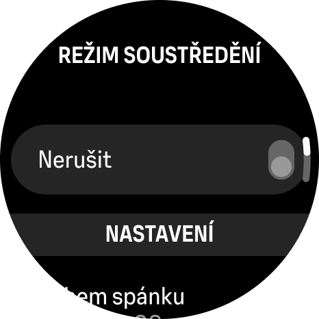

Nastavení režimu Nerušit můžete upravit v nabídce Režim soustředění v nastavení hodinek.
Zapnutím možnosti Během spánku se režim Nerušit automaticky zapne během předem nastavené doby spánku.
Můžete také nastavit jakýkoli jiný plán, který automaticky aktivuje režim Nerušit podle vašich potřeb.
