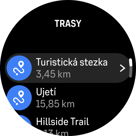

Přejděte na položku Trasy a stiskněte korunku. Otevře se seznam tras.
Přejděte na trasu, po které se chcete nechat navigovat, a stiskněte korunku.

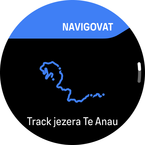

Podrobnosti trasy zobrazíte posunutím dolů.
Navigaci spustíte stisknutím horního tlačítka.

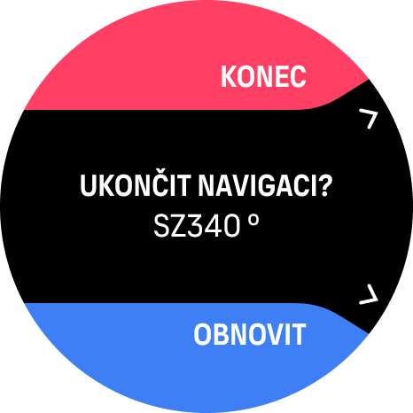

Chcete-li navigaci ukončit, stisknutím horního tlačítka otevřete možnosti navigace a vyberte možnost Ukončit navigaci. Potvrďte konec navigace stisknutím horního tlačítka.

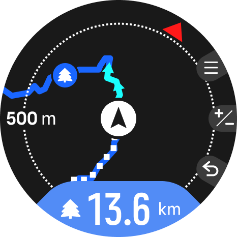

Na obrazovce navigace po trase máte následující možnosti:
- otočením korunky přejdete do zobrazení nadmořské výšky
- stisknutím korunky otevřete zobrazení mapy, kde můžete otáčením koruny zvětšovat a zmenšovat zobrazení
- stisknutím horního tlačítka otevřete možnosti navigace (například zkontrolujte zjistíte podrobnosti trasy, vyberete jinou trasu pro navigaci, uložíte místa zájmu a zapnete nebo vypnete zobrazení traťové stopy a zobrazení míst zájmu)
Vedení během navigace
Při navigaci po trase vám hodinky pomohou držet se správné cesty pomocí doplňkových údajů v navigačním poli v dolní části obrazovky a posíláním oznámení poskytovaných v průběhu postupu po trase.
Pokud se například od trasy odchýlíte o více než 100 m (330 ft), hodinky vám oznámí, že nejste na správné cestě. Stejně tak vám oznámí, až se na dostanete zpět na svou trasu.
V navigačním poli se zobrazuje vzdálenost k dalšímu waypointu (pokud na trase žádné waypointy nejsou, zobrazí se vzdálenost do konce trasy). Když na trase dojdete k waypointu nebo místu zájmu (POI), zobrazí se vyskakovací okno s informací o vzdálenosti k dalšímu waypointu nebo místu zájmu.
Pokud využíváte navigaci na trase, která kříží sama sebe (například ve tvaru „osmičky“), a na křížení nesprávně zabočíte, hodinky předpokládají, že jste směr změnili záměrně. Hodinky pak zobrazí další waypoint na základě aktuálního, nového směru pohybu. Při navigaci po složité trase proto sledujte svou traťovou stopu a kontrolujte, že jdete správně.
