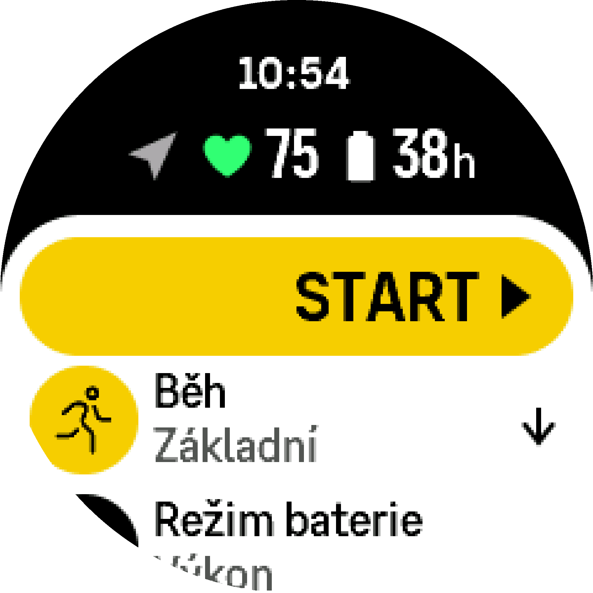

Na displeji, z něhož se spouští začátek cvičení, můžete přejít dolů a klepnutím na položku Režim baterie přepínat režimy baterie a vyzkoušet, jak jednotlivé režimy ovlivňují výkon hodinek.
