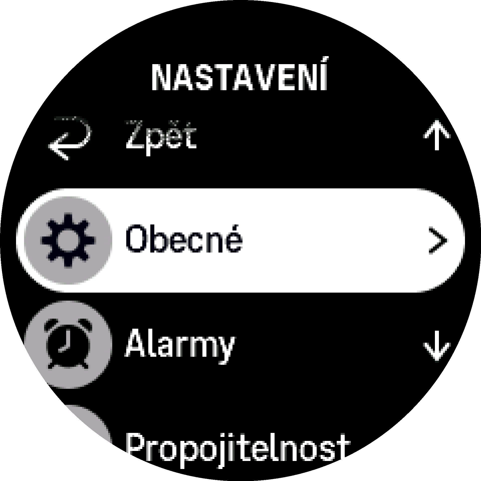

Všechna nastavení hodinek můžete upravovat přímo v hodinkách.
Postup změny nastavení:
Na ciferníku dlouze stiskněte prostřední tlačítko.
Nabídkou nastavení procházejte tažením prstu nahoru/dolů nebo pomocí spodního a horního tlačítka.
Výběr nastavení provedete klepnutím na název nastavení nebo stisknutím prostředního tlačítka, když je dané nastavení zvýrazněné. Zpět se v nabídce vrátíte tažením prstu doprava nebo stisknutím Zpět.

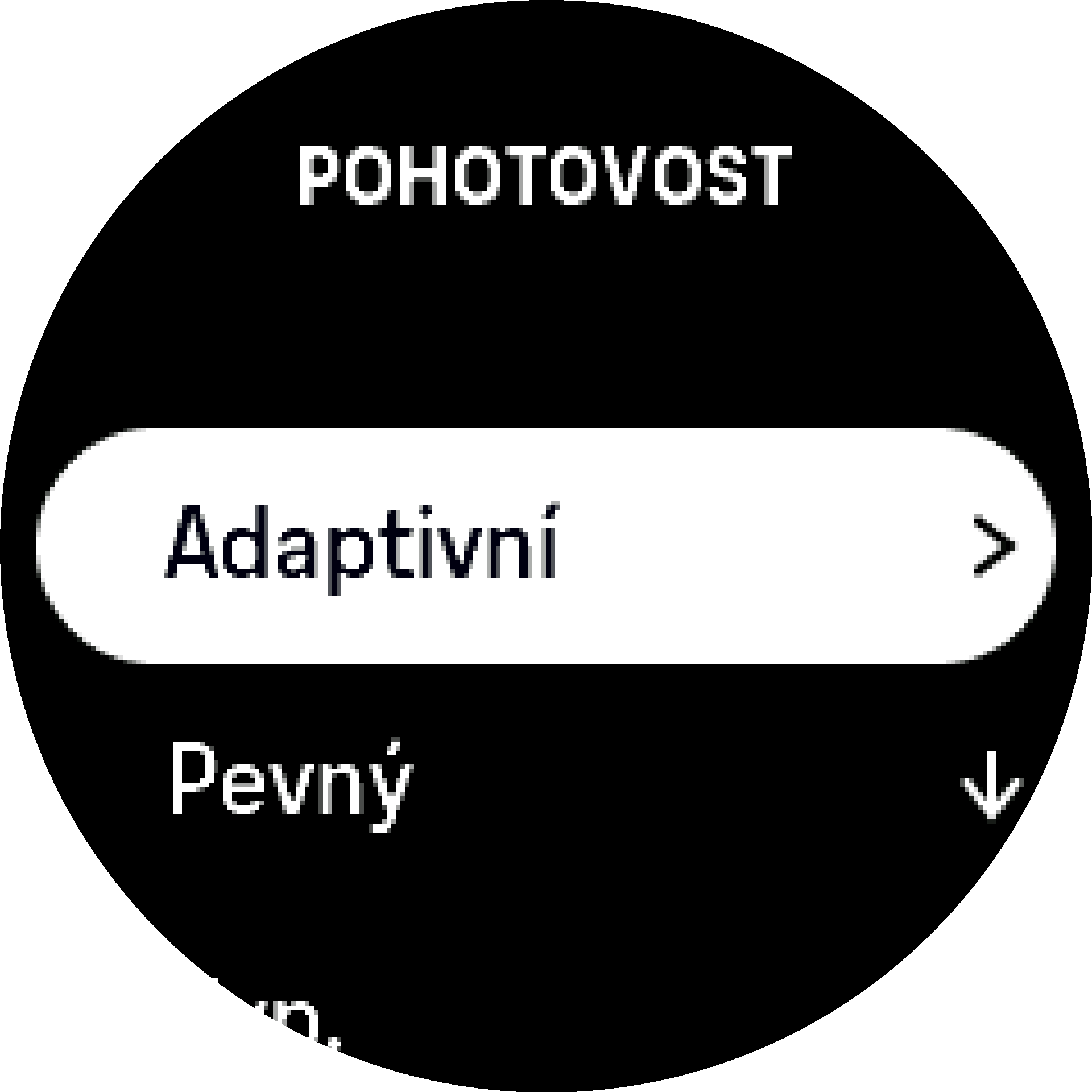

Pokud se nastavuje hodnota z intervalu, můžete ji měnit tažením prstu nahoru/dolů nebo stisknutím horního nebo spodního tlačítka.
U nastavení, kde existují pouze dvě hodnoty, například zapnuto/vypnuto, můžete hodnotu změnit klepnutím na nastavení nebo stisknutím prostředního tlačítka.
