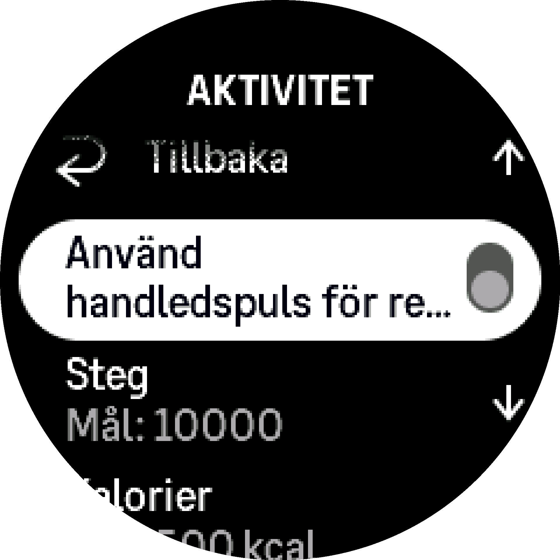

För att visa dagliga HR-widgetvärden måste daglig puls-funktionen vara aktiverad. Du kan aktivera eller inaktivera funktionen i inställningarna under Aktivitet eller skrolla ner till slutet av HR-widgeten och aktivera den där.
När den här funktionen är på aktiverar klockan den optiska pulssensorn med jämna mellanrum för att läsa av din puls. Detta minskar batteritiden något.
