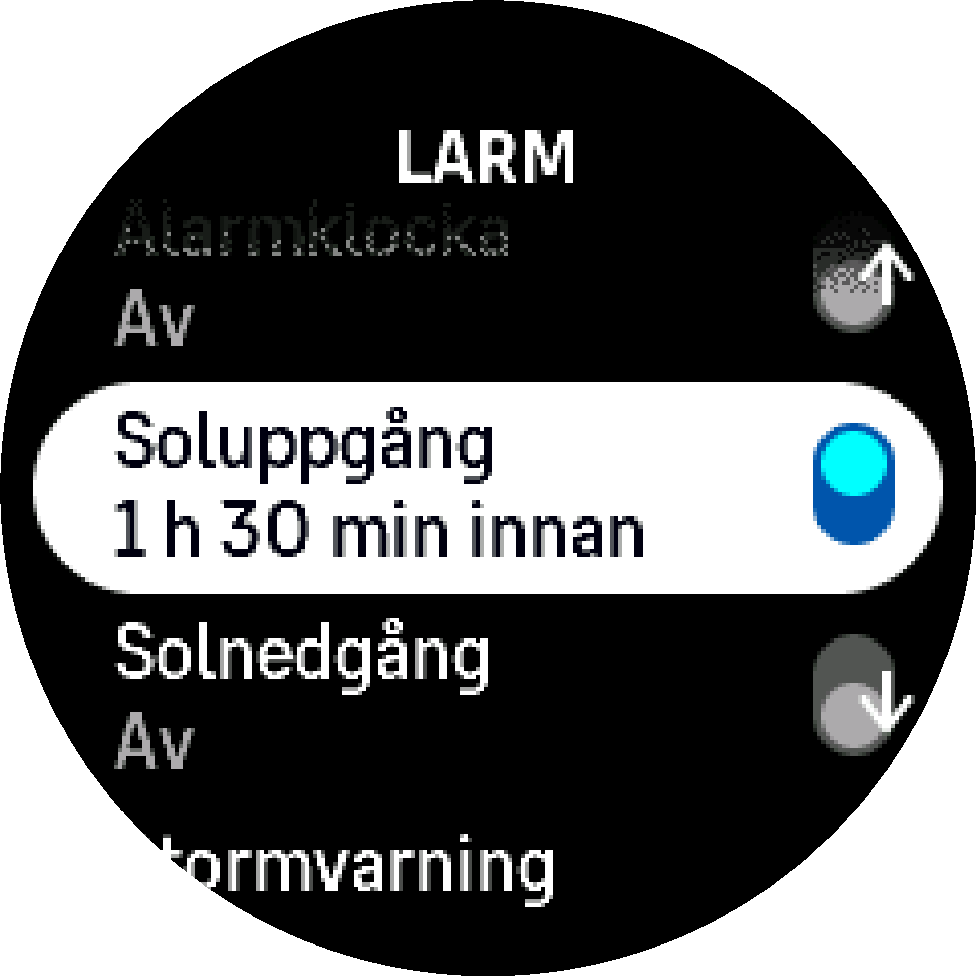

- Från urtavlan kan du hålla kronan intryckt för att öppna Inställningar.
- Skrolla till Larm och gå in i menyn genom att trycka på dess namn eller trycka på mittknappen.

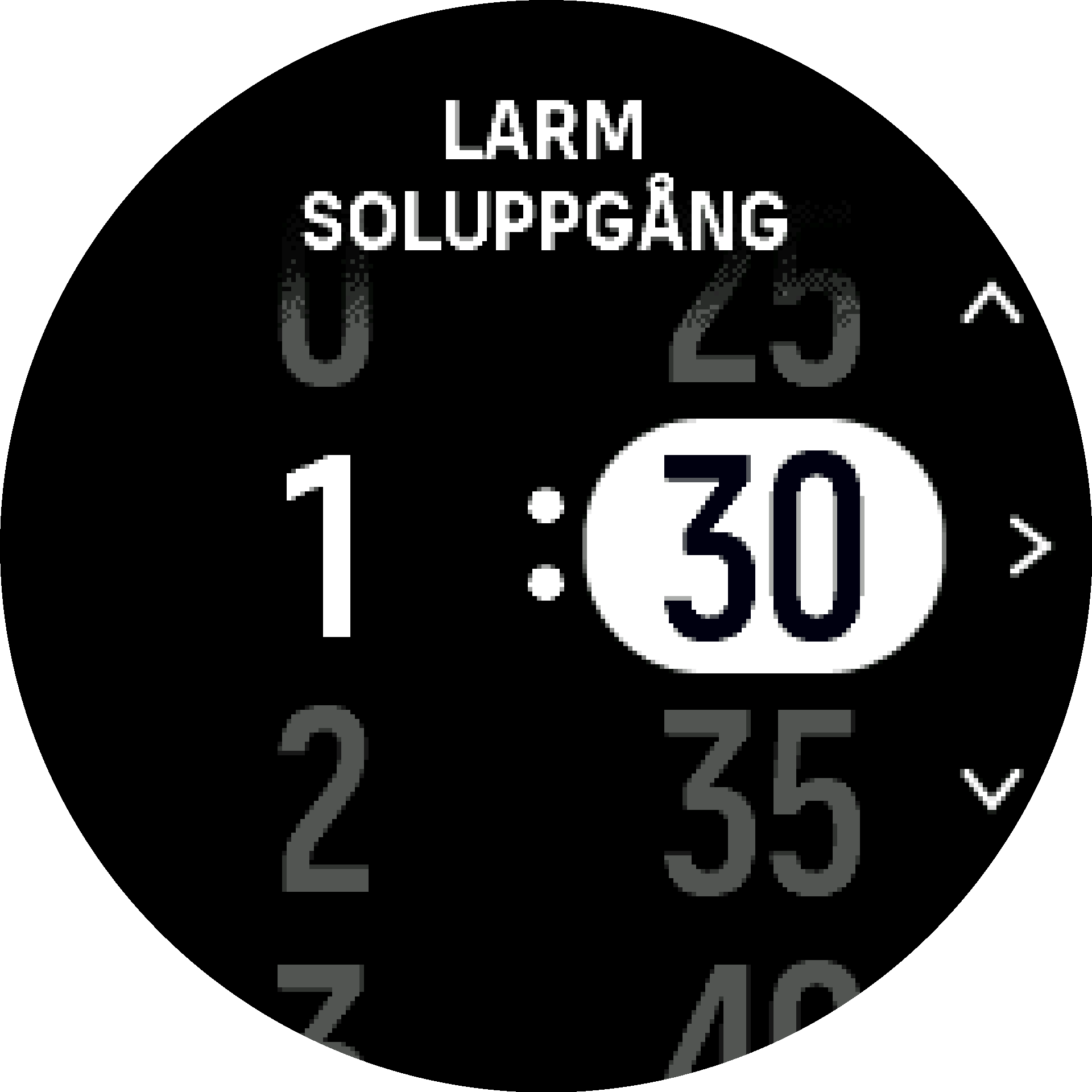

Skrolla till alarmet du vill ställa in och välj det genom att trycka på kronan.
Ställ in antalet timmar och minuter före soluppgång/solnedgång genom att skrolla upp/ner med kronan eller genom att svepa uppåt eller nedåt på skärmen och bekräfta med mittknappen.
- Bekräfta och avsluta genom att trycka på mittknappen.

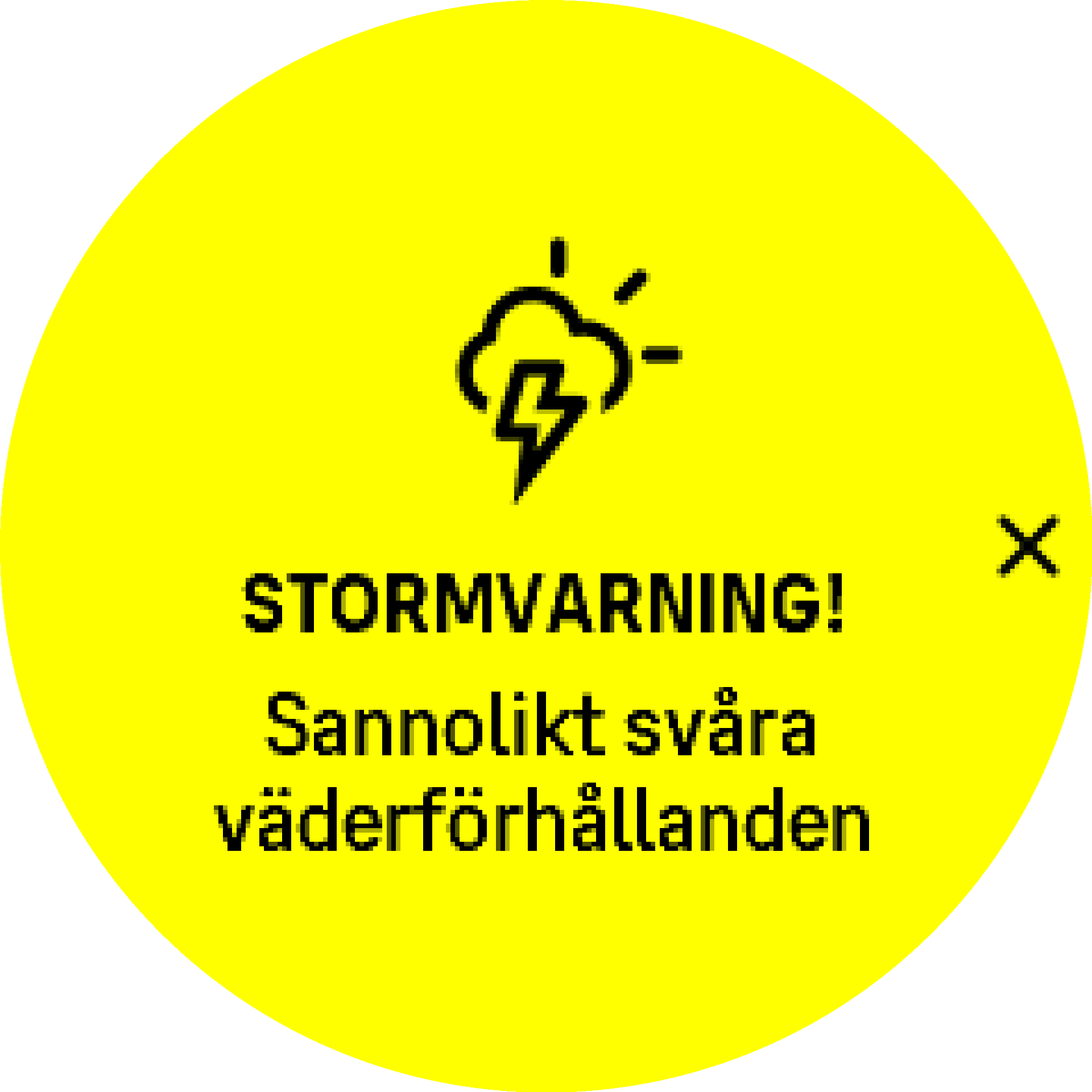

Ett kraftigt fall i barometertrycket innebär vanligen att oväder är på väg och att du bör söka skydd. När funktionen stormvarning är aktiverad avger Suunto Race en alarmsignal och en oväderssymbol blinkar när trycket faller med 4 hPa (0,12 inHg) eller mer under en 3-timmarsperiod.
- Skrolla till Larm och gå in i menyn genom att trycka på dess namn eller trycka på kronan.
- Skrolla till Stormvarning och växla av/på genom att trycka på namnet och trycka på kronan
Tryck på valfri knapp för att stänga av stormvarningen när den avges. Om du inte trycker på någon knapp ringer alarmet i en minut. Oväderssymbolen syns på skärmen tills väderförhållandena har stabiliserats (tryckfallet saktar ner).
