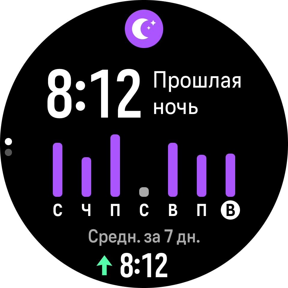

Тенденции сна
После пробуждения активируется сводка сна. В нее входит общая продолжительность сна, оценочное время бодрствования (когда определялось движение) и время глубокого сна (без движения).
Кроме сводки о конкретной ночи, можно также посмотреть общую тенденцию сна в виджете сна. На дисплее часов прокручивайте вверх или поворачивайте кнопку-коронку, пока не отобразится виджет Сон. В первом представлении отображается последний период сна и график за последние семь дней.
В виджете сна проведите пальцем вверх, чтобы ознакомиться с детальной информацией о последнем периоде сна.
