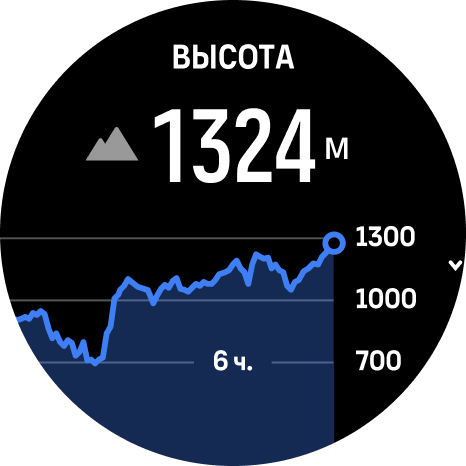

На дисплее часов прокутите вверх или поверните кнопку-коронку, чтобы прокрутить до виджета “Альтиметр и барометр”. Виджет имеет представления, которые можно пролистывать вверх и вниз. На первом представлении показана текущая высота над уровнем моря.

Если часы определяют вертикальное перемещение, они переключаются на измерение высоты. При отображении графика высоты максимальный интервал его обновления составляет 10 секунд.
